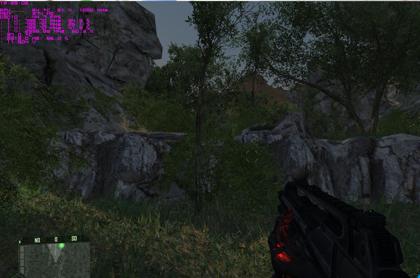

Ich hab crysis 1 ohne probleme auch mit einem Atlohn 640 II 4 x 3 Ghz und einer 550 GTX flüssig mit 60 Fps hinbekommen ,
in Wind 7 .
Hier ein beispiel
Das dürfte bei 1680x1050 und mittleren Details auch nicht allzu schwer sein im Gegensatz zu 1920x1200 bzw. 2560x1600 auf Very High^^
