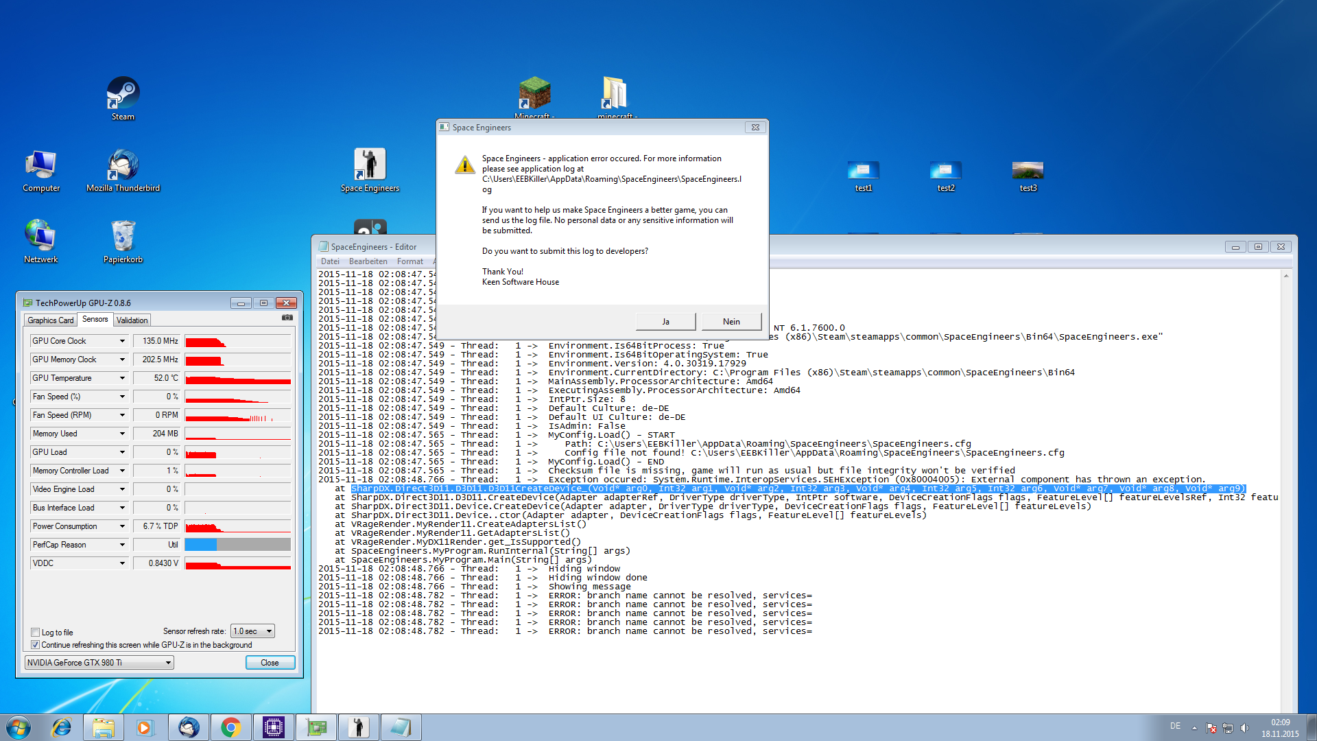

Es funktioniert so ziemlich alles außer 64Bit DirectX11-Anwendung (also alle moderneren Spiele ...:rolleyes:) Sie stürzen nicht während des spielens ab (also Hitze, bzw. Energieproblem ausgeschlossen) sonderen DIREKT beim Start.

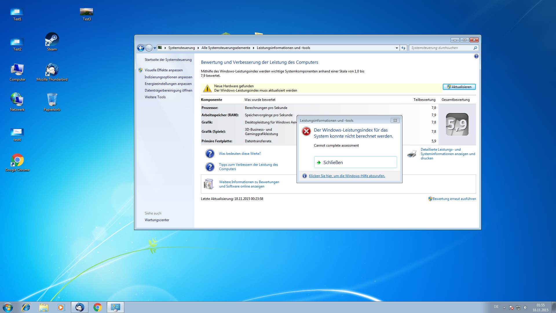

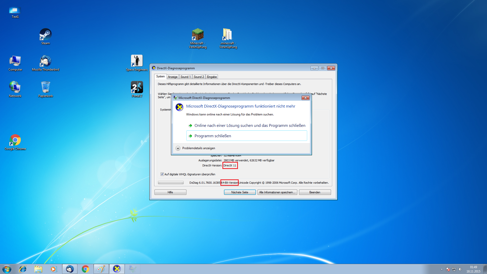

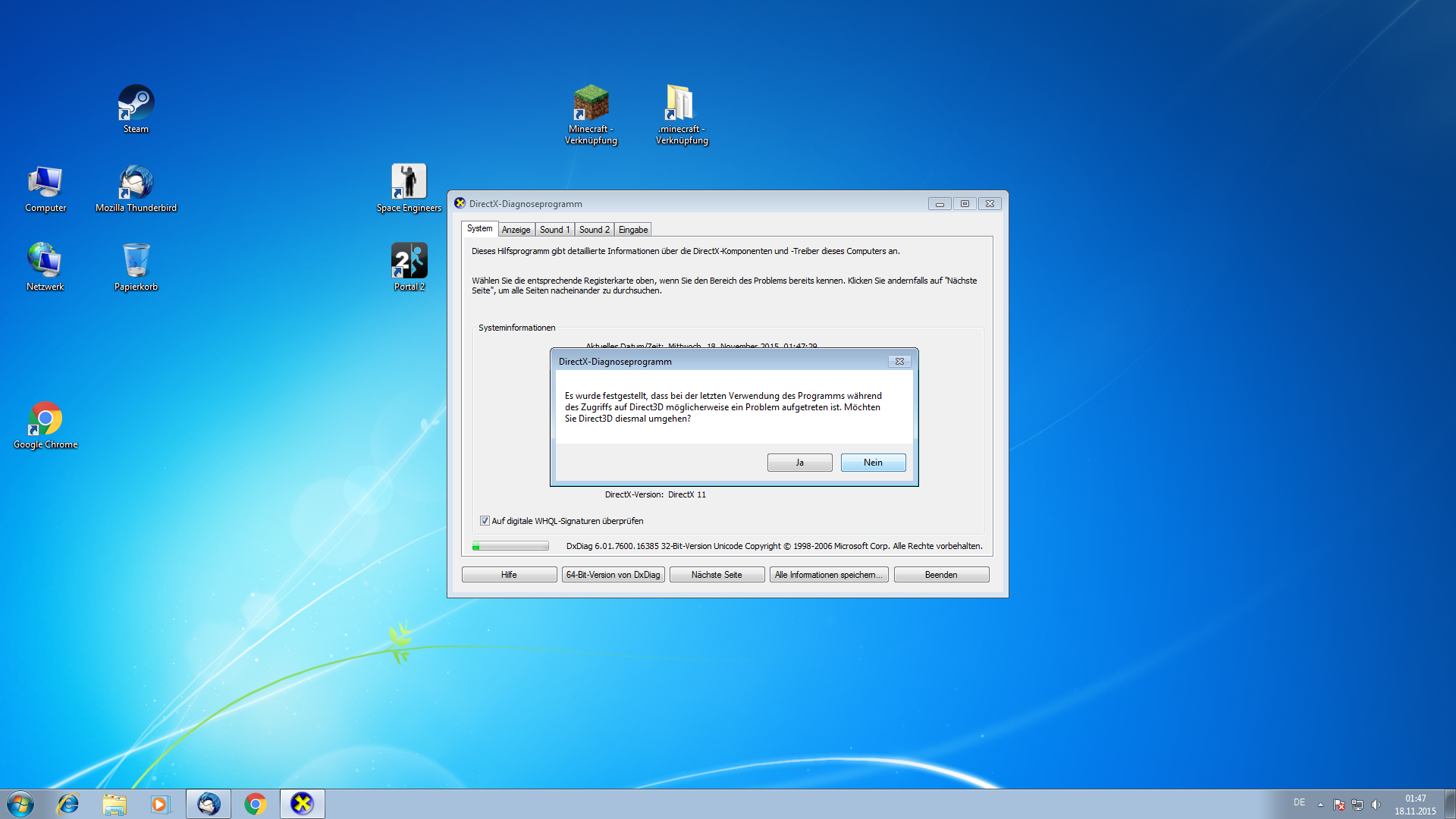

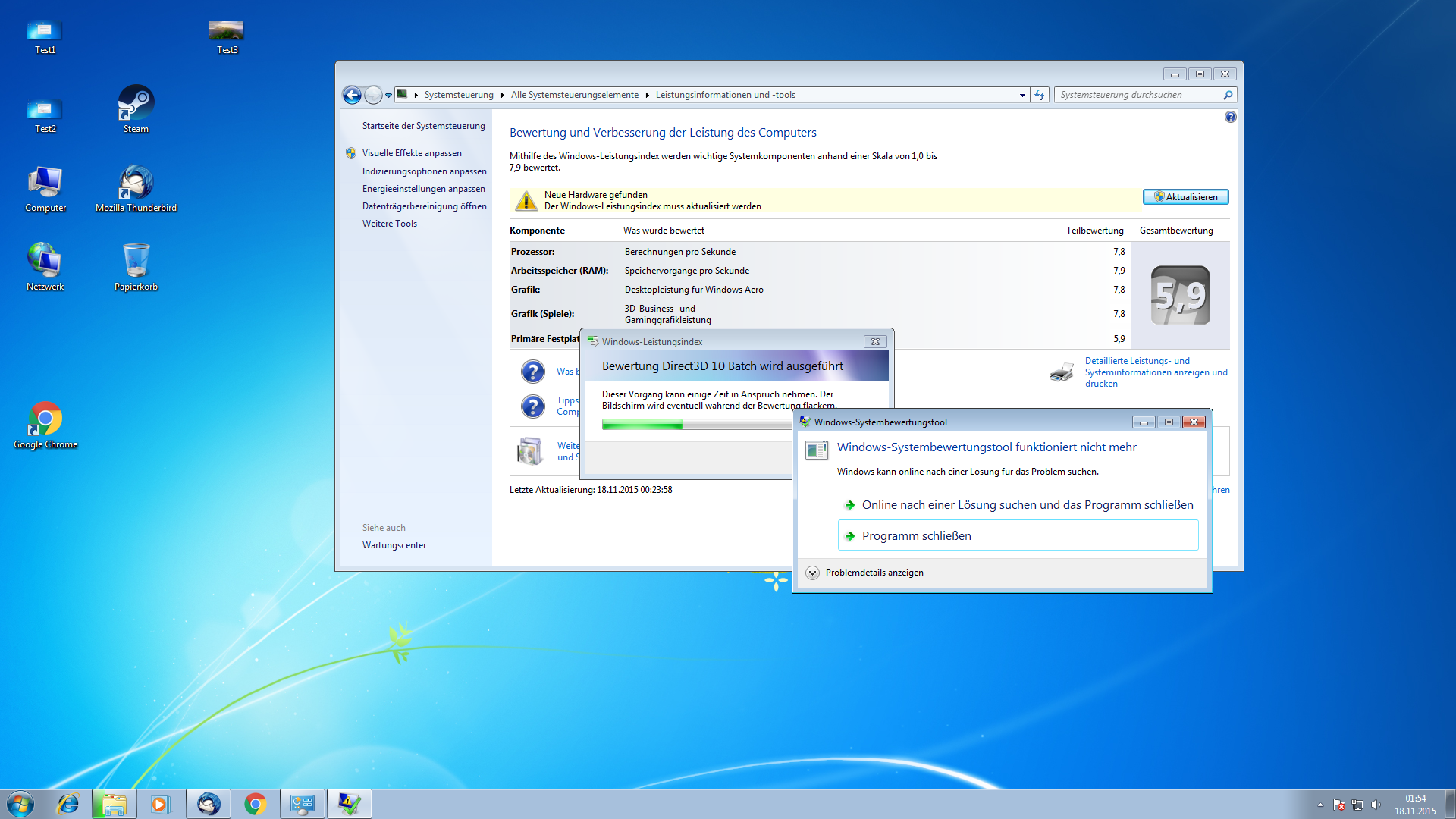

Zudem funktioniert auch Windows Aero (also die durchsichtige Oberfläche) nicht, DxDiag stürzt in der 64Bit-Variante beim Test ab (!) und die Windows Leistungsbeurteilung stürzt beim ersten Direct3D10 Test auch umgehend ab.

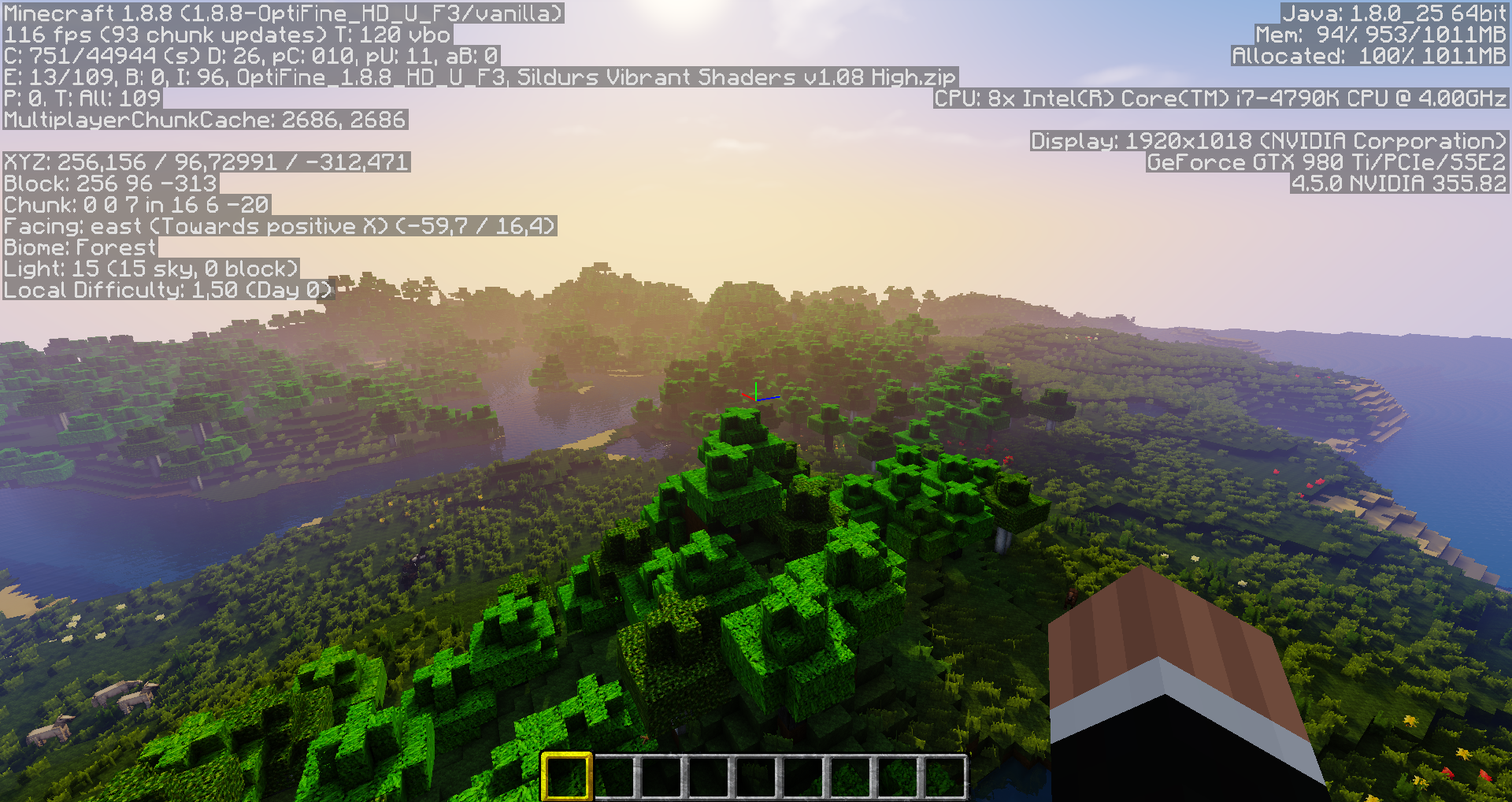

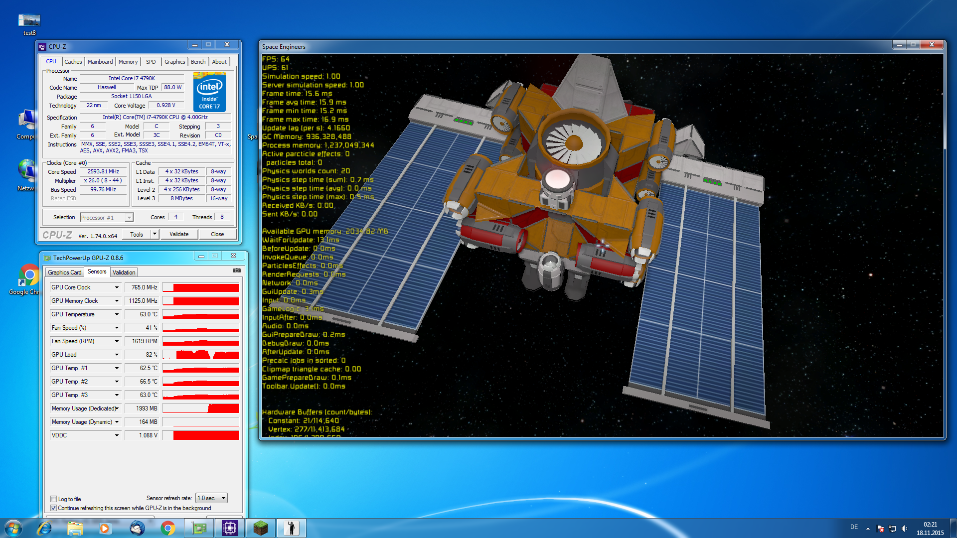

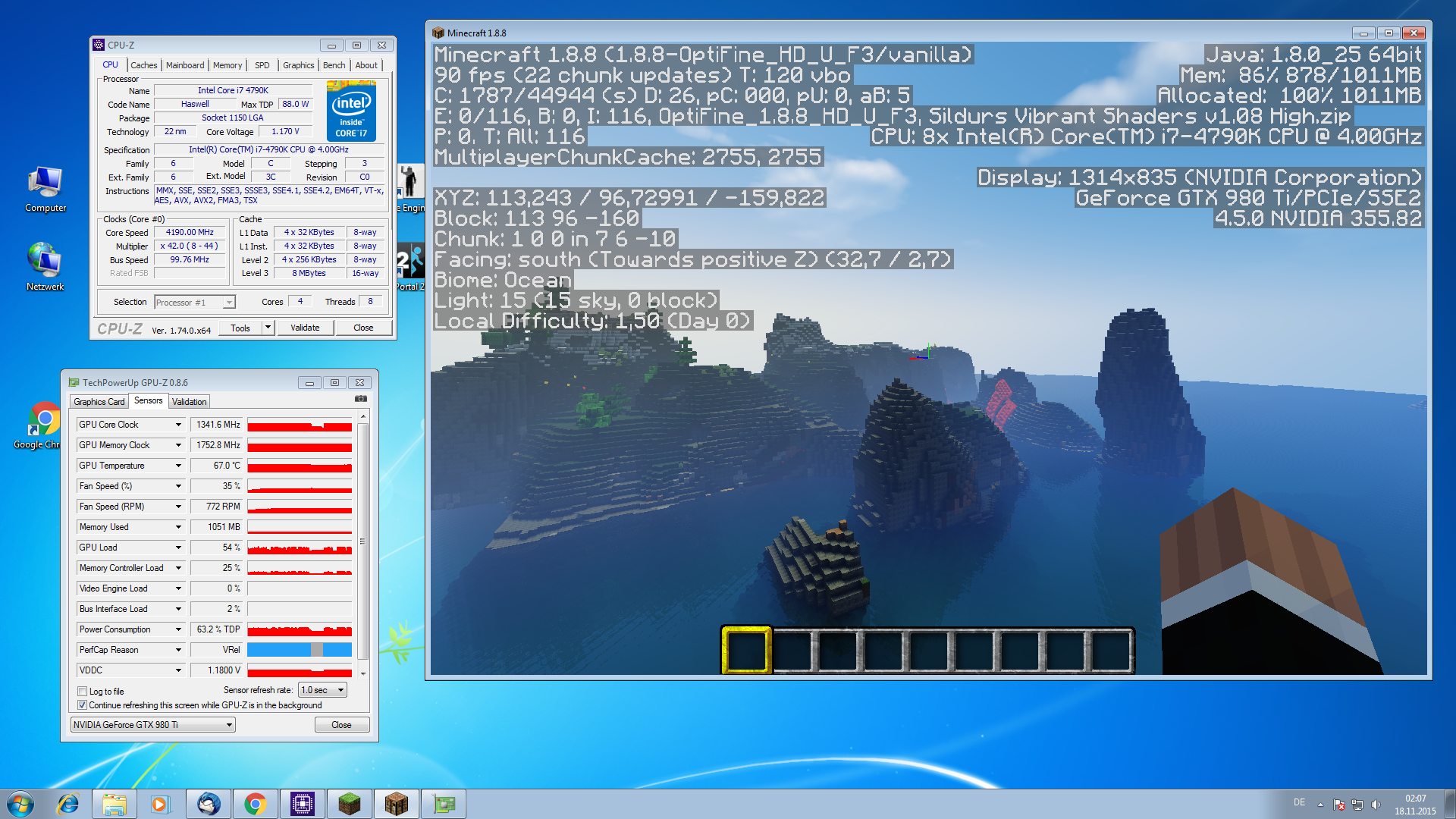

Anwendungen, die OpenGL benutzen, funktionieren und haben auch die entsprechende Performance (Minecraft zB) Auch habe ich mal zwei Spiele mit der Source-Engine ausprobiert - Portal und Portal 2, die ja meines wissens auch "nur" DX9-Anwendungen sind, auch die funktionieren tadellos.

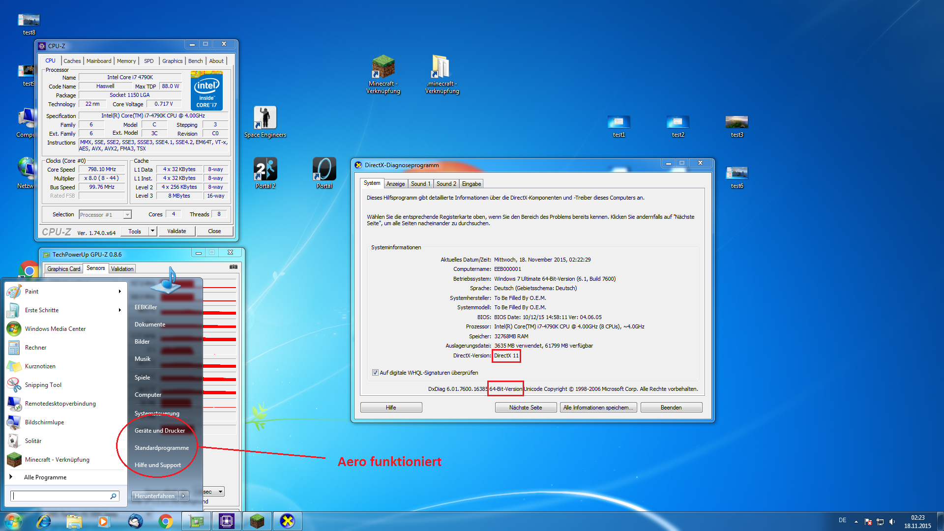

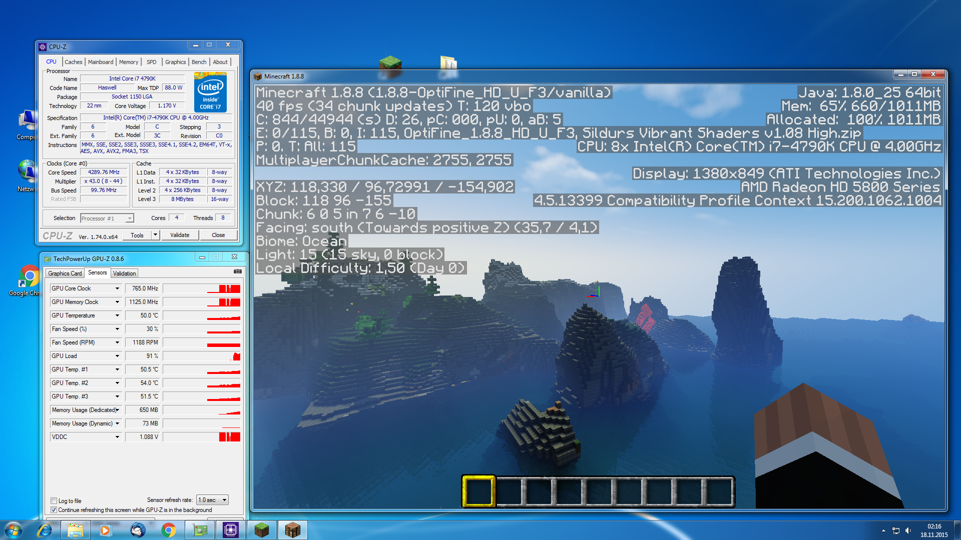

Ich hab mal spaßhalber (bzw. Notgedrungen) meine alte Grafikkarte (ATI Radeon HD5850) stattdessen eingebaut und den Catalyst drauf gespielt. Ohne Neustart ist sofort Aero aktiv und die Spiele funktionieren auch alle ohne Probleme. Und es wurde an der weiteren Software NICHTS weiter geändert, also kein anderes DX und sogar der NVidia-Treiber ist noch installiert (aber halt inaktiv)

Und, um meine experimente noch etwas zu verdeutlichen: Bunte Bilder !

ATI Radeon HD5850

Durch den Windows Eventlog bin ich drauf gekommen, was dafür verantwortlich ist. Und zwar eine Datei Namens "nvwgf2um.dll" in "C:\Windows\SysWOW64". Das ist ein NVidia Anzeigetreiber für Direct3D 10.
Ich habe simplerweise die Datei "gelöscht" (bzw. einen Unterstrich vorran gestellt, damit das System die Datei nicht mehr findet) und seitdem funktioniert alles einwandfrei und mit der erwarteten Performance. Kleine Ursache - große Wirkung, wie immer halt ...
