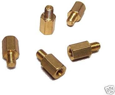

welche Abstandhalter meinst du ??
CPU habe ich auch schon gecheckt! sitzt fest genauso wie die anderen Komponenten. das war mein erster Verdacht.
Die Abstandhalter
die zwischen Mainboard und dem Mainboardtray (das Blech im Gehäuse) kommen um einen Kurzschluss zu vermeiden.

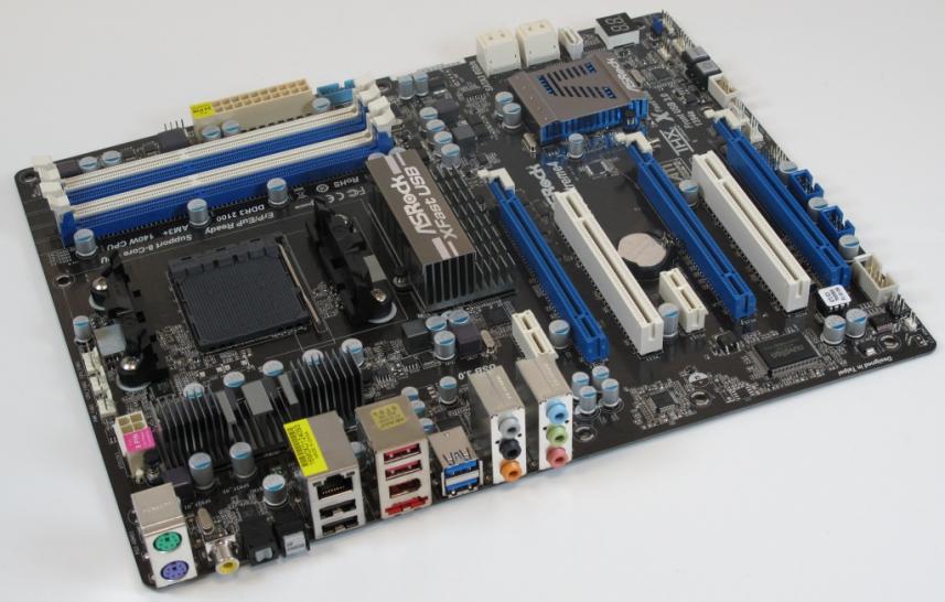

Welche BIOS-Ver. auf dem Board drauf ist, kann man auch auf dem Aufkleber des gesockelten Flash-Baustein sehen. Der ist am unteren PCIe x16 zu finden - siehe

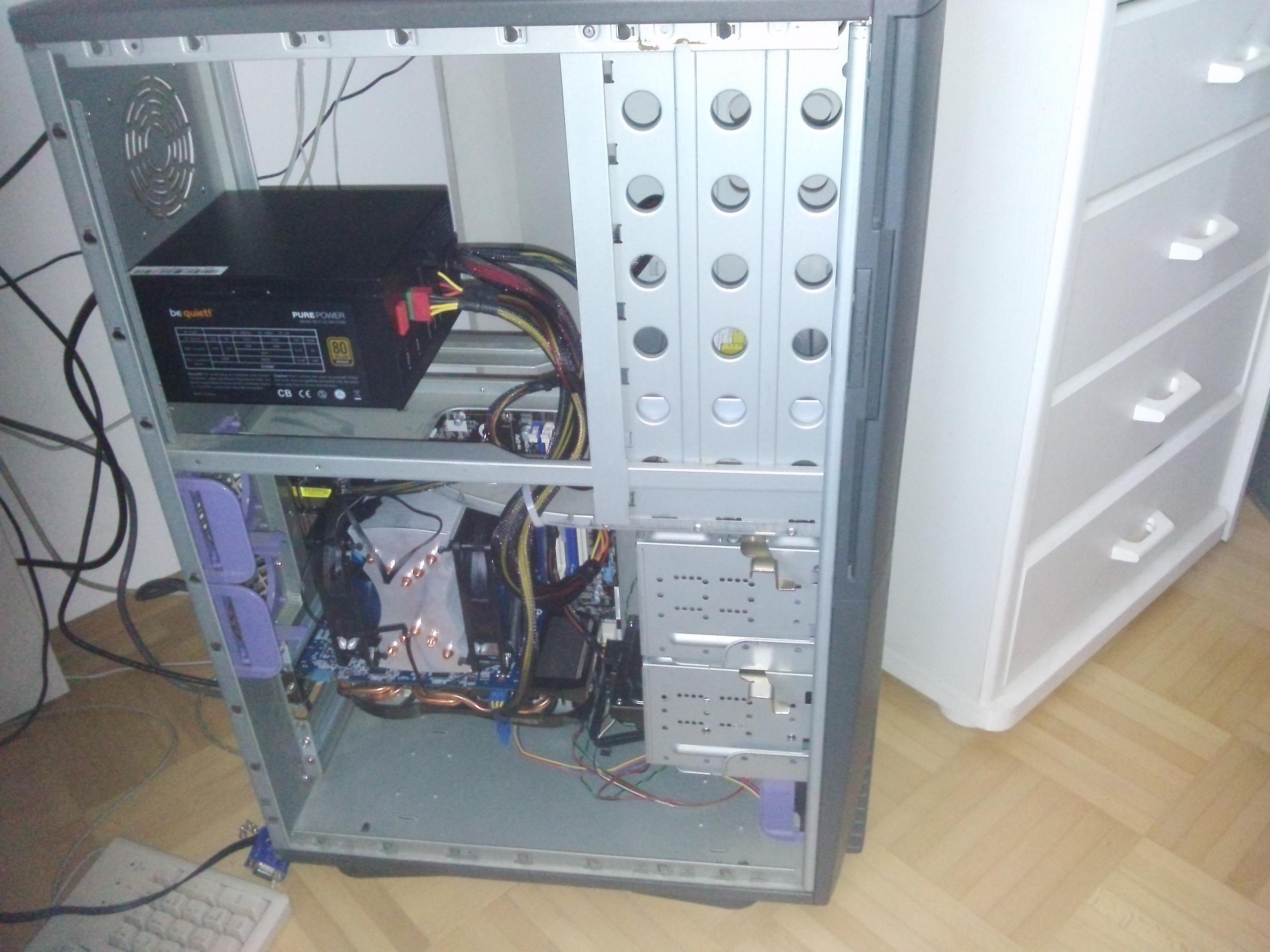

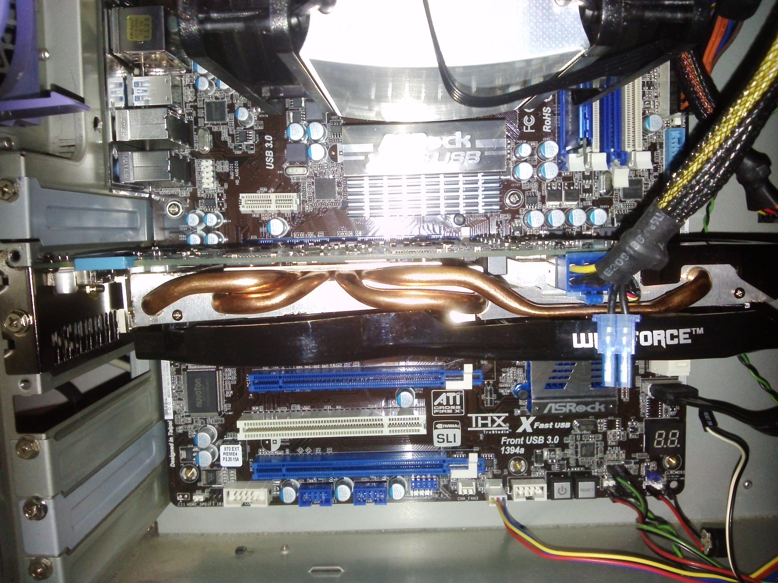

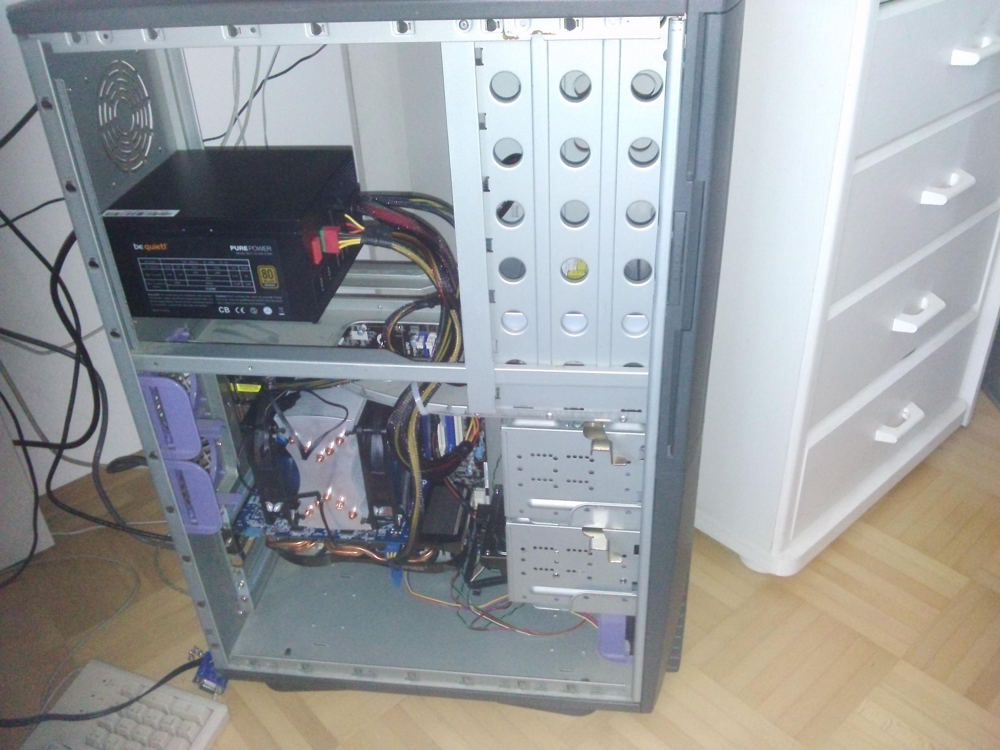

Hier mal ein Bild mit der Minimalkonfig
Hier nochmal ein etwas anderes Bild
War bei dem Riesenkühler vieleicht eine Backplate dran ?
Fals du die verkehrt rum eingebaut hast macht es einen Kurzschluss.
Und was ist mit dem kleinen schwarzen Stecker rechts unten was seht da drauf ?
Ist der übergeblieben ?
gruß tomtom
Die Backplate ist richtig montiert hab mich vorher informiert und gesehen wie diese angebaut wird!!
die ist auf einer seite soweit ich weiß aus metell und auf der anderen isoliert .
kann man leicht verwechseln , wärst nicht der erste .
