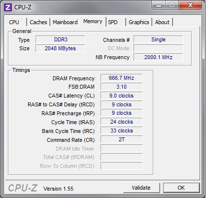

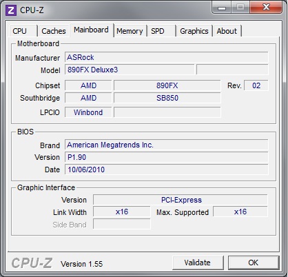

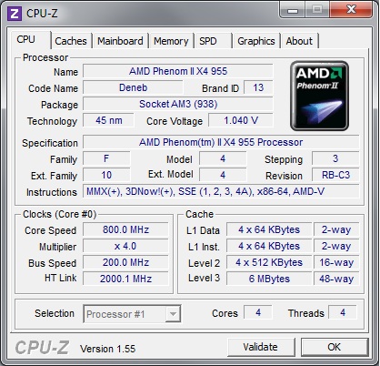

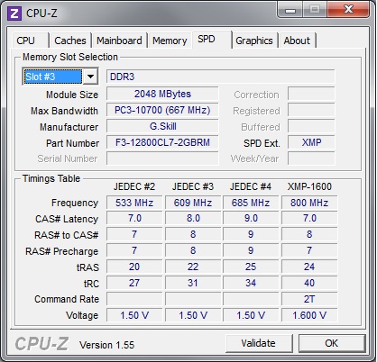

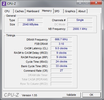

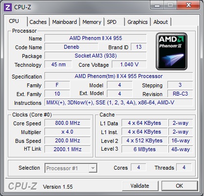

Sooo..
2 Stunden Memtest86+
Ohne fehler...5 durchläufe...
Nu auch mit Screenshots...
1 Reigel...den 2ten bekomm ich nicht mehr zum booten...weder allein noch mit dem jetzt laufenden
