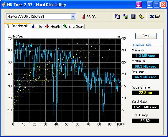

hab hier mal meine ergebnisse im IDE-mode...ich werde es gleich mal mit AHCI testen.

ne, hab xp...hd-tach hat auch nichht vielmehr ausgelesen.
~49mb/s etc....

Hab übrigens noch was interessantes gefunden...der AHCI-mode scheint meistens langsamer zu sein als der IDE-mode..klingt komisch ist aber so...
http://www.forumdeluxx.de/forum/showthread.php?t=243048&page=2
Stehen ein paar nützliche infos. Ich werd es dann auch erstmal lassen.
Das mit dem storage treiber kann ich glaub ich erklären...da das p5B eine ICH8 bride hat und für den treiber glaube ich einen ICH8R notwendig wäre....steht auch da irgendwo in dem thread!
Kann ich den treiber einfach drüberinstallieren??
Die ICH8 unterstützt offiziell kein AHCI. Das tun laut Intel nur die höheren Versionen (-R, -DH usw.). Diese Beschränkung ist künstlich und softwareseitig realisiert. Über kleine Änderungen in bestimmten Inf-Dateien des Treibers lässt sich das umgehen, sodass man den AHCI-Modus auch bei der ICH8 SB aktivieren kann.
Nein, leider nicht. Um nachträglich den AHCI-Modus zu aktivieren, sind ein paar Tricks notwendig. Die c't hat dazu bereits mehrere Artikel verfasst. Direkt frei zugänglich sind sie afaik zwar nicht, aber die allgemeine Vorgehensweise wirst du in verschiedenen Foren finden. Bedenke aber, dass bei der ICH8 noch ein paar Dateien zusätzlich modifiziert werden müssen.
Weil nur der Treiber von Intel AHCI bei der ICH8 nicht aktiviert bzw. nicht unterstützt. Die Funktion ansich ist in der ICH8 vorhanden, wird durch den Treiber nur nicht genutzt. Vista hat einen eigenen AHCI-Treiber integriert, der die AHCI-Funktion der ICH8 nutzen kann. Deshalb gibt es bei Hauptplatinen mit ICH8 SB im BIOS die Möglichkeit AHCI einzustellen.
