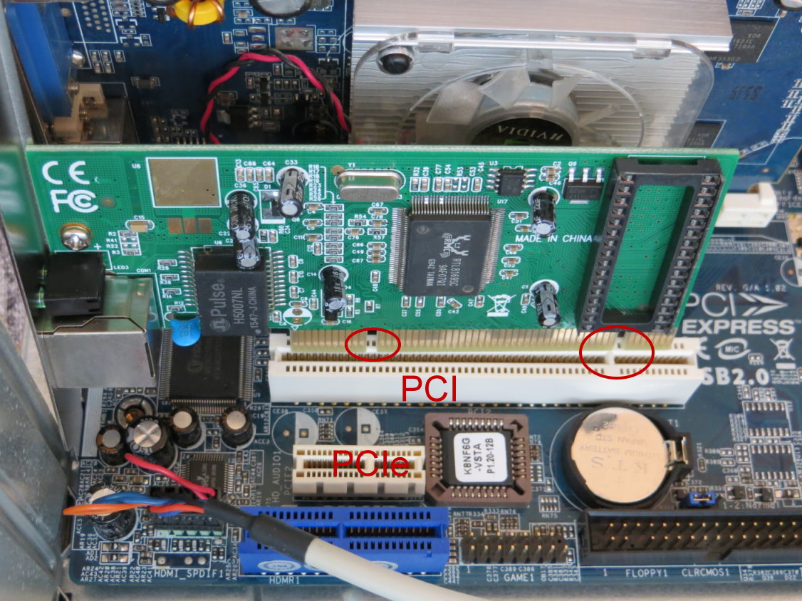

Dachte mir, baue ich eine PCI-LAN-Karte ein. Diese wird nur leider von Win7 nicht erkannt.
Es handelt sich um folgende Komponenten:
Platine: ASROCK K8NF6G-VSTA ( http://www.asrock.com/mb/nvidia/k8nf6g-vsta/ )
LAN-Karte: LogiLink PC0012 Gigabit PCI Netzwerkkarte DSL LAN bis 1000 MBit/s 1x RJ45 ( http://www.logilink.org/media/images/verpackung/_800/PC0012-p.png )
Die Karte hat 2 Kerben und ist auch kürzer als der PCIe-Anschluss auf der Platine. Habe ich da was falsches gekauft?

Karte auch im richtigen Slot ? Ist ne PCI Netzwerkkarte und du redest vom PCIe Anschluss ?!
@unter mir , das geht sicher irgendwie ;) ich kenne auch Leute die habs geschafft ein HDMI Kabel in nen USB Port zu bekommen.
man würde eine PCI Karte in keinen PCIe Port hineinbekommen.

Ist ne universal Karte, die sowohl in einen 3,3v als auch in einen 5v 32Bit Slot passt. So versteh ich das.
Aber versuch mal die Mainboard Treiber
Auf der der Platine, neben den Steckplätzen, steht PCI Express.

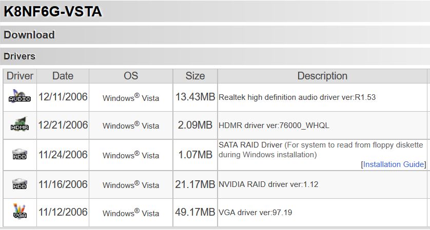

Treiber für Win7 gibt es für die Platine nicht, für Vista x86 sind folgende gelistet:
Also der "Mini-Anschluss" ist wohl der PCI-Express-Steckplatz, die beiden langen nur PCI. Hätte also eine Karte für den kleinen kaufen müssen?
naja theoretisch hätte die PCI Karte passen müssen, aber bei dem kurzen wäre es auf jeden Fall eindeutig, denn da gibts nur eine Version die passt.

Versteh ich auch nicht. Karte passt ja rein aber hat zwei Kerben, Steckplatz nur einen Steg und die Karte ist auch noch etwas zu kurz wenn sie drinne steckt ...
das ist ne PCI Karte, die zwei Kerben sind da normal, also alles Okay. und es macht auch nichts, wenn sie bissel kürzer ist, die brauch halt nicht die volle Anbindung.
eventuell mal nach nForce 405 Windows 7 Treiber suchen
Nvidia bietet nur Treiber bis Vista an für das alte Board
da wird man nichts finden
