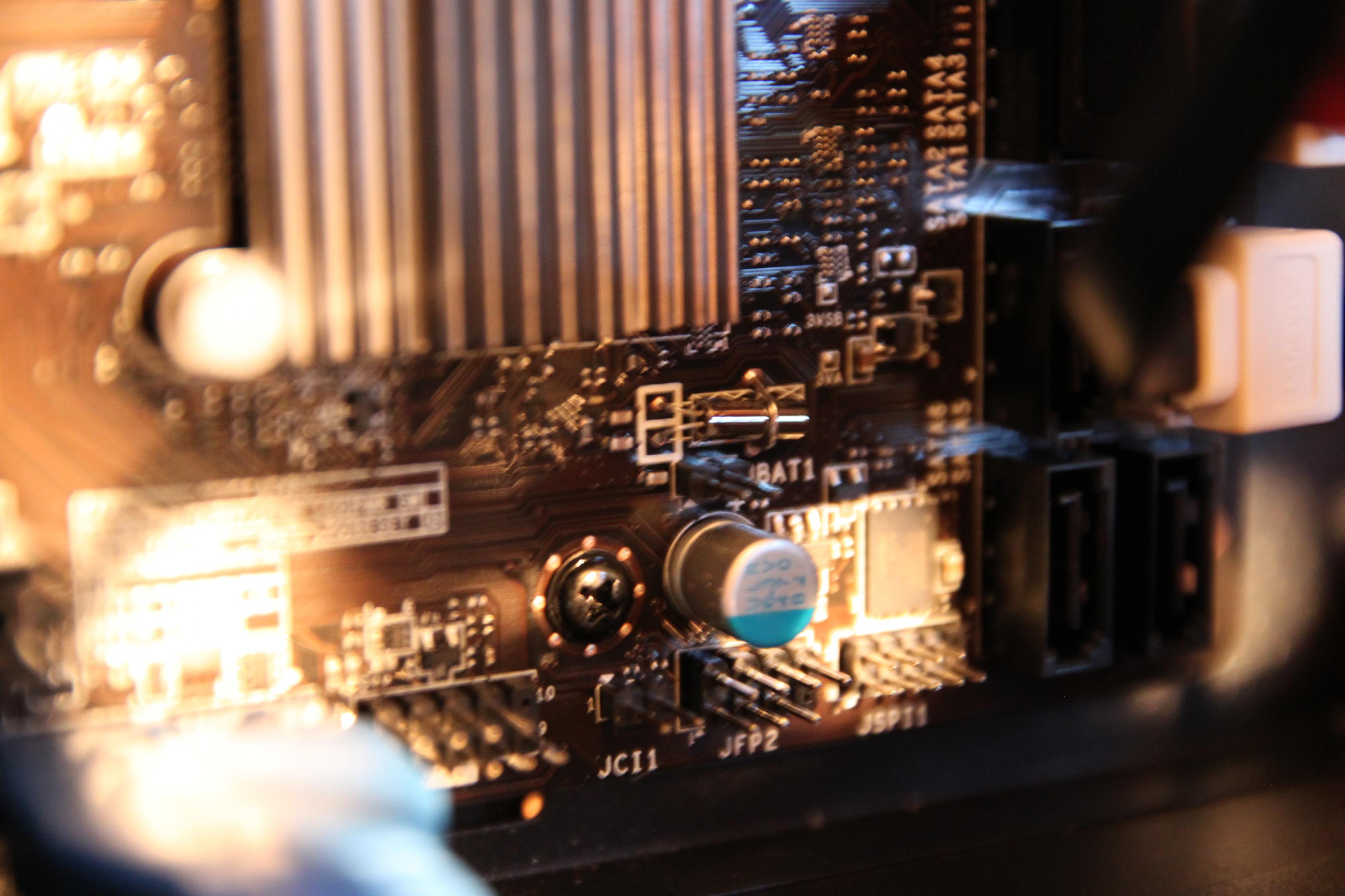

Dann wollte ich mal CMOS reseten, sprich den Pin (Jumper) umstecken und wieder in die Ausgangsposition bewegen, bloß wo ist der? Wie es aussieht ist gar kein Jumper oder "Stecker" auf dem dafür vorgeschrieben Platz. Die anderen Jumper, dessen Stellung man ändern könnte sind nur für die USB-Stromversorgung und für mich uninteressant.
Kann es sein, dass ich ein Modell bekommen hab, bei dem der Jumper beim "CMOS-Platz" (Hab gerade die Anleitung des Mainboards nicht zur Hand) einfach fehlt? Würde doch auch erklären, dass einfach nichts passiert?
Oder schieße ich gerade den Bock des Jahrhunderts und sehe den Wald vor lauter Bäumen nicht?

Da hat der Hersteller des Motherboards wohl wieder einmal einen Cent am Jumper gespart.
Um ein BIOS-Reset zu machen musst du entweder einen Jumper auf JBAT1 stecken oder z.B. mit einem Schraubendreher beide Kontakte berühren um einen 'Kurzschluß' und damit einen Reset des BIOS herbeizuführen. Alternative wäre die Batterie kurzzeitig zu entfernen.
so wie das für mich aussieht, ist sind da nur 2 Kontakte, die überbrückt werden, wenn du resetten willst. Ergo ist der Jumper nicht drauf, wenn das Board normal läuft. Schau mal in deine Mainboardschachtel, in irgend ne Tüte wird einer liegen!

Habe jetzt gerade neues NT und Mainboard nach einem 1:1 Austausch bekommen. Hardware ist auch neu ( SN überprüft ). Jedoch sieht der JBAT 1 wieder genau so aus. Sprich kein Jumper erkennbar. Auf anderen "Steckverbindungen" sind solche vorhanden. Kann es sein, dass das bei dem Board so normal ist und ich einfach irgendwas verpasst habe ?
Grüße
Es ist normal das bei den Brücken die Jumper fehlen, früher gab es die Möglichkeit die Position zu ändern, 1-2 oder 2-3, nun ist es gesteckt (CmosClear) oder leer (ohne Jumper). Den Strom musst Du entfernen um "CmosClear" zu machen, auch wenn die Batterie rausgenommen wird, sonst bleibt ja Strom auf dem Board und nichts wird gelöscht.
