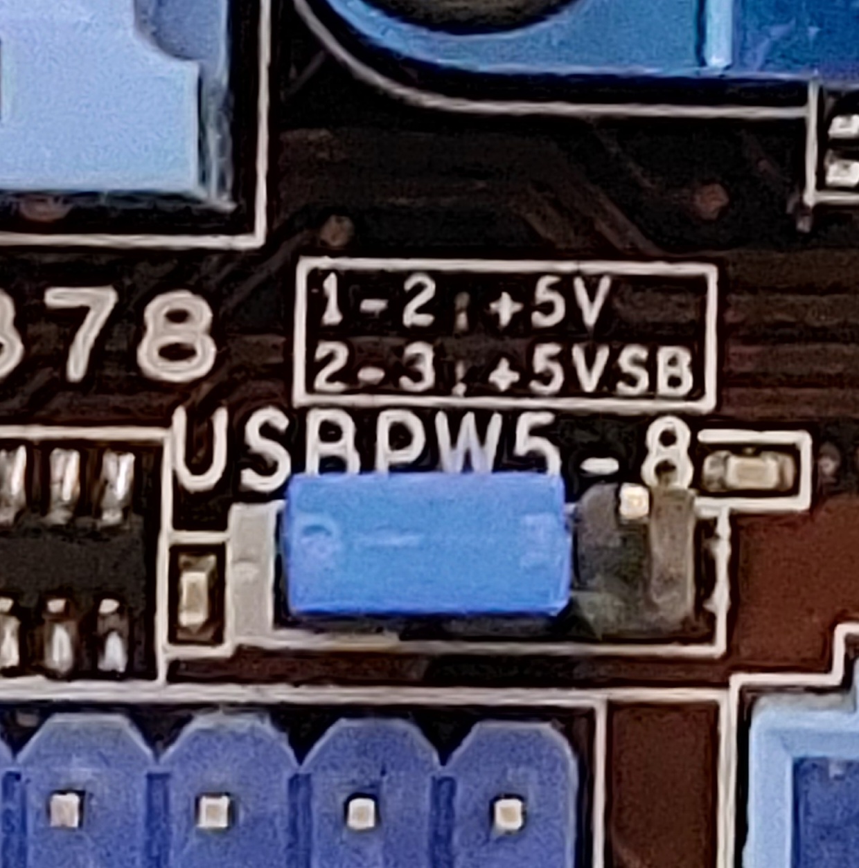

welche bezeichnung hat denn der jumper auf dem board? das ist da aufgedruckt. nur damit wir über den gleichen jumper sprechen.
0x8100 schrieb:
ok, das passt aber nicht zu

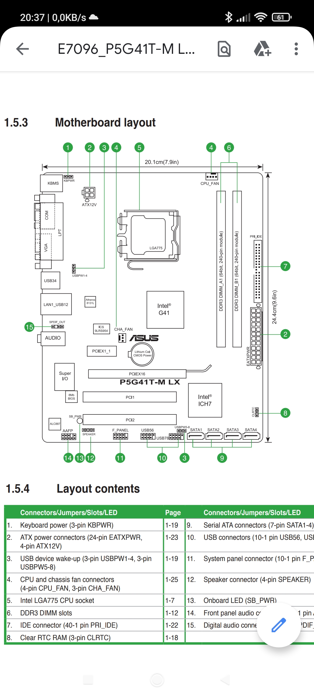

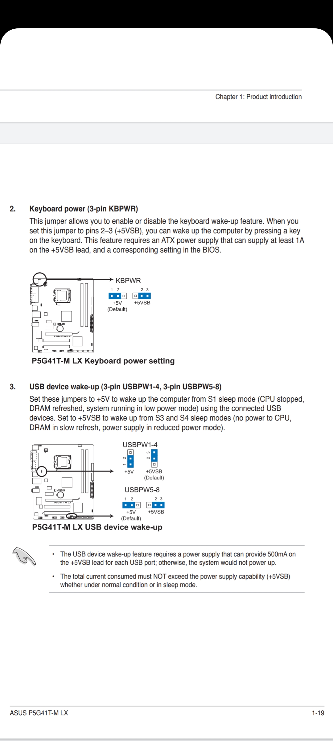

@ilovecomputer

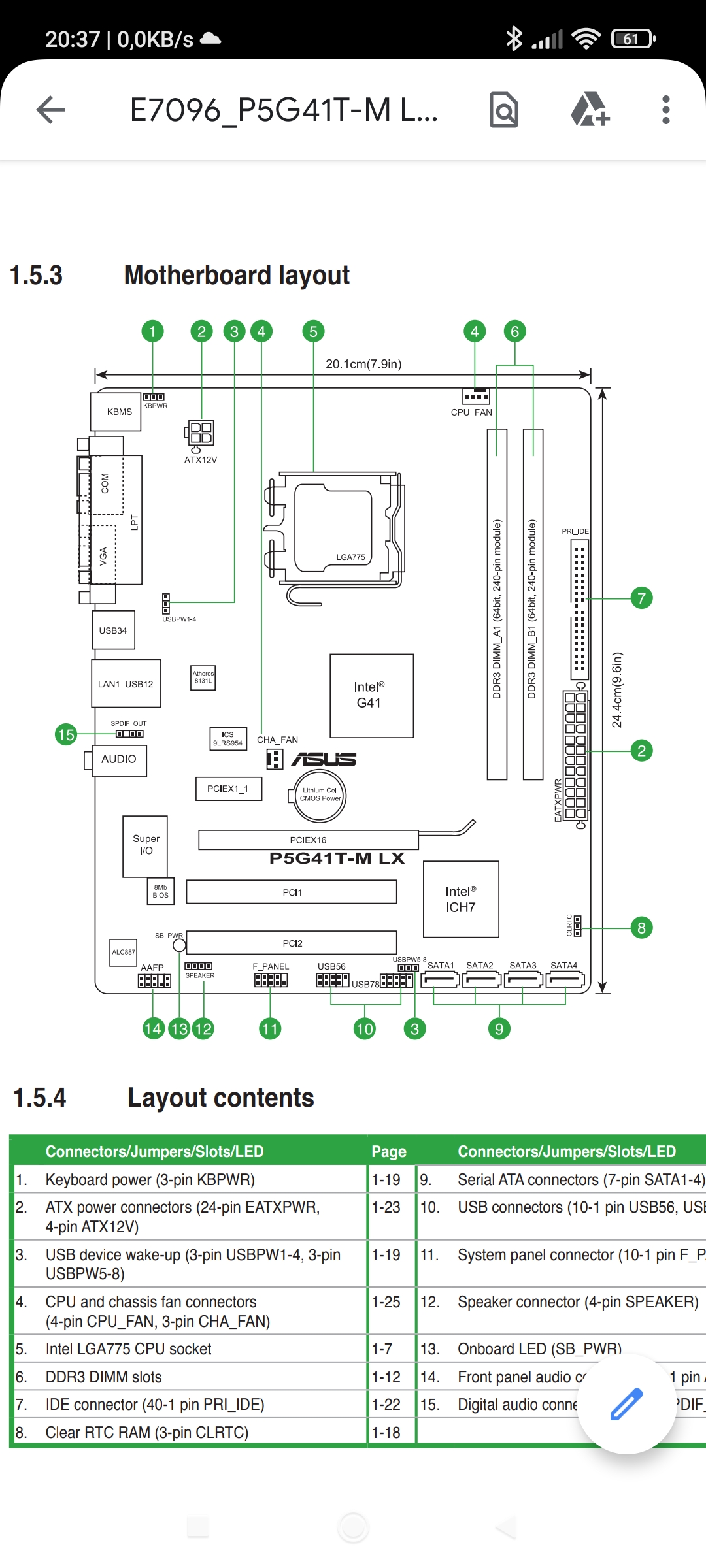

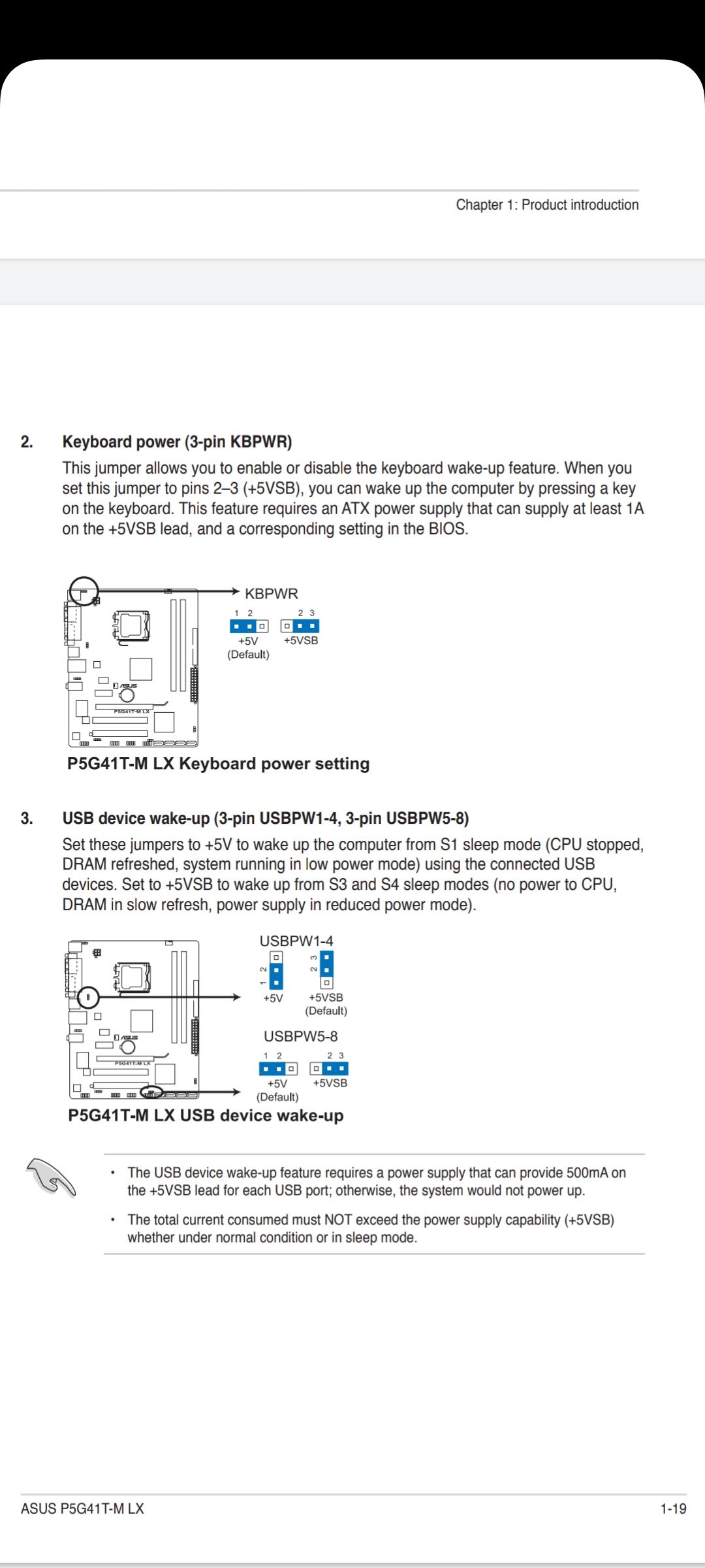

Hast du dir die Features im Handbuch auch mal gescheit durchgelesen? Es gibt dort nicht eine, sondern drei solcher 3er Steckbrücken.
Setze ALLE drei auf Default (also WOUSB/WOKB aus).
Screenshot_2022-02-03-20-37-20-209_com.google.android.apps.docs.jpg Screenshot_2022-02-03-20-37-42-065_com.google.android.apps.docs.jpg
das stimmt.
aber dein riesen bild spam hättest sparen können.
zumal das auch noch auf englisch ist.
ich habe bereits zuvor auf die deutsche version im internet verlinkt.
