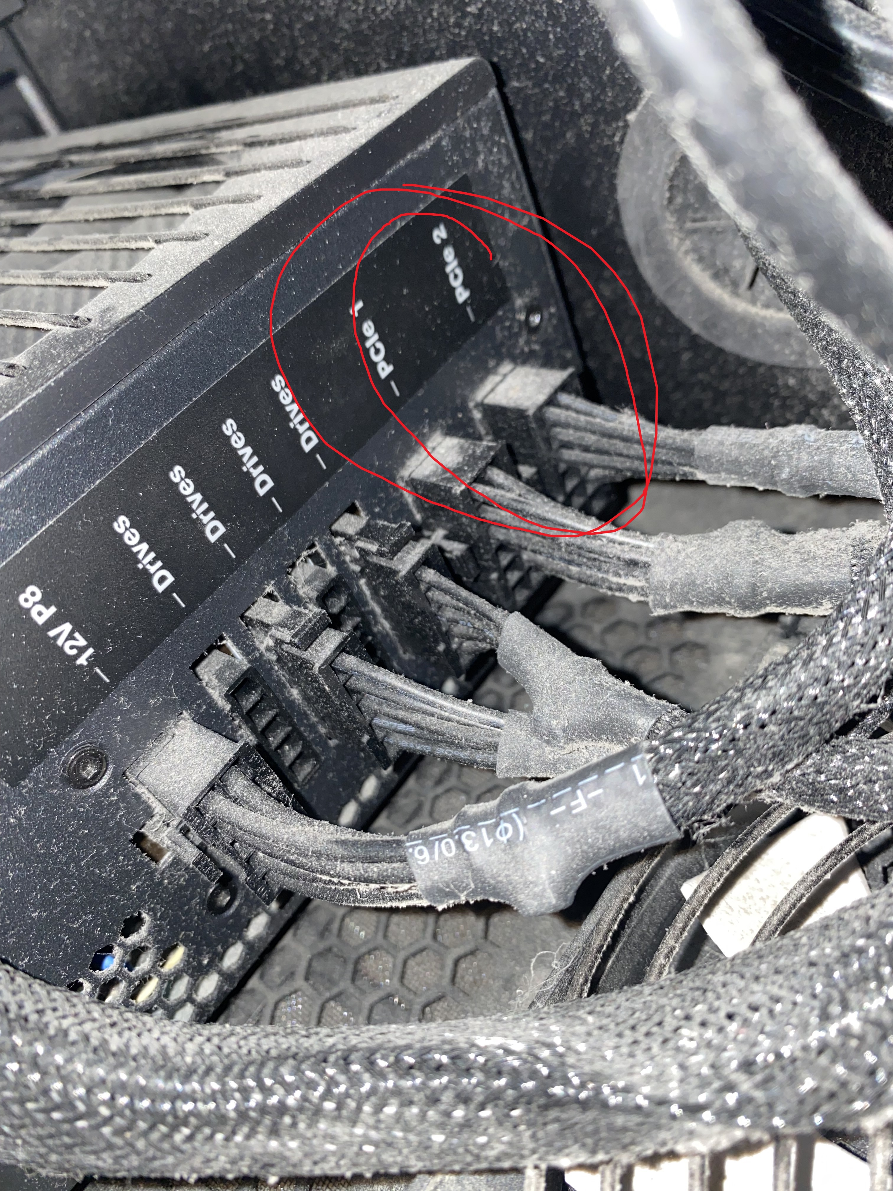

Hier sind die beiden Stecker für die Grafikkarte im Netzteil.

Das mit den beiden Steckern in PCIe 1 und PCIe 2 ist richtig so.
Die beiden Einzelkabel hattest du vorher erfolgreich an der 970er angeschlossen?
genau
