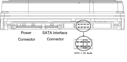

Vielleicht liegts am alten Mainboard das es keine SATA II Festplatten mag , bei den Samsung SATA II Platten gibts hinten Jumper wo man auf SATA 1 umstellen kann.
http://www.samsung.com/Products/HardDiskDrive/support/faqs/faqs_20050727_0000180403.htm
Mal die 320 GB Festplatte auf SATA 1 Modus jumpern und dann schauen ob Windows XP bzw. die Datenträgerverwaltung die volle Größe anzeigt und gegebenfalls den Rest noch Partitionieren und Formatieren.

Einen 128 GiB Limit Jumper gibt es nicht. Es hat auch sicherlich nichts mit dem SATA-Übertragungsmodus zu tun. Außerdem wissen wir gar nicht, ob es eine SATA oder PATA Festplatte ist, um die es hier geht.
Bei einer PATA Festplatte könnte es an dem nicht 48-Bit-LBA-fähigen Mini-Port-Treiber eines zusätzlich aufgelöteten oder als PCI-Erweiterungskarte hinzugefühgten Hostadapters liegen. Der Standardtreiber von Windows XP ist seit dem SP1 48-Bit-LBA-fähig. Solche PCI-ATA-Adapter benutzen aber nicht den Standardtreiber sondern einen eigenen, sodass die daran angeschlossene Festplatte selbst bei installiertem SP2 nur mit 128 GiB erkannt wird.
