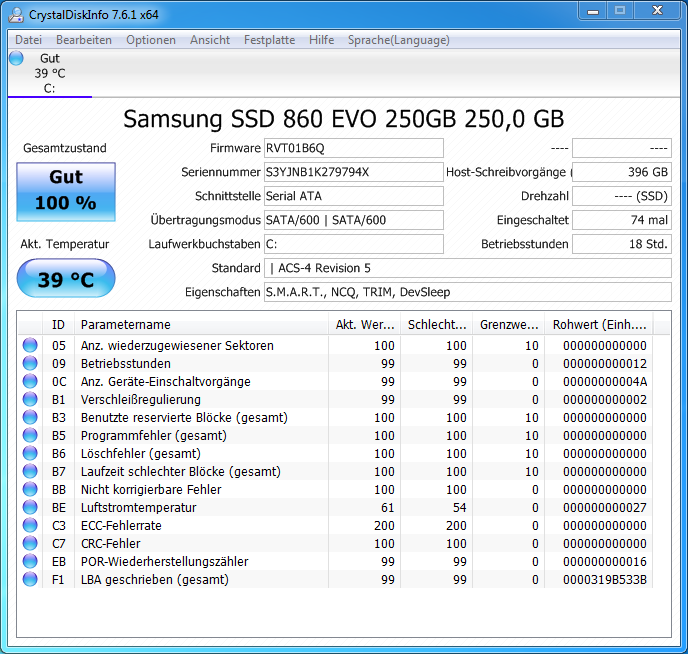

Da bin ich ja gespannt was daraus zu lesen ist, der Zustand ist besser als von der alten.
Also ich lese da z.B. das es schon 22 unerwartete Spannungsabfälle gab, was bei 74 Einschaltungen nicht wenig ist, offenbar stützt der Rechner öfter ab. Teste das RAM mal gründlich, also mit Memtest86 oder Memtest86+, die boardeigene Diagnose ist genau wie die von Windows leider meist recht oberflächlich.
