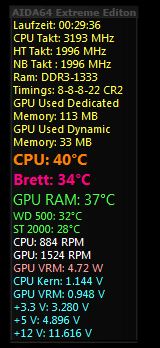

mit Aida64 zB oder Crystal Disk info wobei ich aida bevorzuge da kannst du dir in der Gadget Ecke gleich alle wichtigen Temps anzeigen lassen. So im Schnitt sind die HDD ohne Dämmung so bei 25° bis 30°, mit Gehäuse 5° mehr. Die HDD werden heute meiner Meinung auch nicht mehr sooo heiß!
