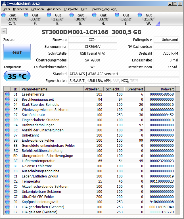

Hi, ich habe einen Rechner an dem per USB3 eine Delock Dockingstation angeschlossen ist. Mit dieser habe ich schon einige Festplatten in Benutzung gehabt auch eine 3 TB, alle HDD's waren von WD.
Nun habe ich eine Seagate 3 TB Festplatte bekommen hab diese ganz normal eingesteckt hochgefahren GBT initialisiert und NTFS schnellformatiert. Danach habe ich rund 2,2 TB Sicherungsdaten darauf kopiert.
Nun etwa 18 Stunden nach Fertigstellung des Kopiervorganges musste ich feststellen das die Festplatte nicht mehr in der Computerübersicht zu sehen war. Daraufhin ging ich in die Datenträgerverwaltung und musste feststellen das die HDD neu initialisiert werden will.
(Vorgeschichte: Hatte die erste Seagate mit den selben Problemen die sogar die Partitionsdaten während einer Komplettformatierung verlor als Defekt zurückgeschickt und dies ist nun eine neue Ersatzfestplatte.)
Woran kann es liegen das ich mit der Seagatefestplatte solche Probleme habe was ich mit WD nie hatte?
Ein Problem mit den Sektorgrößen schließe ich eigentlich aus da die Festplatte ausschließlich in der Dockingstation betrieben wird. Oder habe ich vielleicht so ein Pech das ich mehr als eine defekte Festplatte bekommen hab?
Dank schonmal im Vorraus.

Wie voll war diese 3 TB Platte. War die auch mit mehr als 2,2 TB an Daten gefüllt und hast Daten auf die Platte geschrieben, während sie in der Docking-Station gesteckt hat? Wo wurde die Platte initialisiert und formatiert? In der Docking-Station oder wo anders?
Für mich sprechen die genannten Symptome dafür, dass der Bridge-Chip in der Delock Docking-Station nicht mit Festplatten über 2 TiB zurecht kommt und bei Überschreiten der 2,2 TB (2 TiB) Marke an gespeicherten Daten Amok läuft.
Ein äußerst simpler Test auf Fehladressierung bei Festplatten mit mehr als 2 TiB stellt die von Ernst@at beschriebene Interpretation des Zugriffsmusters dar. Stecke also mal eine 3 TB Festplatte in die Docking-Station und führe den Test aus.

Da gebe ich dir Recht. So weit ich aber verstanden habe, ist die 3 TB Seagate Festplatte momentan sowieso nicht initialisiert. Der Test mittels Access-Benchmark gefährdet jedenfalls nicht die Daten.

Würde dann nicht eine Festplatte garnicht erst mit 3 tb in der datenträgerverwaltung auftauchen? ich kuck mir derweil ma den test an den du da gepostet hast
Das ist richtig. Zum dem Zeitpunkt wusste ich aber noch nicht, wo du die Festplatte initialisiert hast. Hättest du sie intern angeschlossen und initialisiert, partitioniert und formatiert und anschließend in die Docking-Station gesteckt, würde Windows erst einmal die vollen 3 TB erkennen, da es sich an den Partitionsinformationen orientiert.
