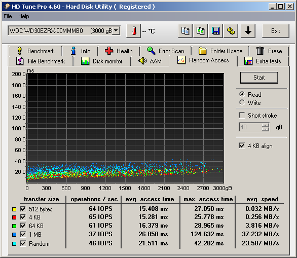

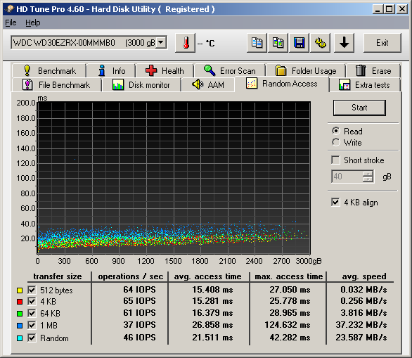

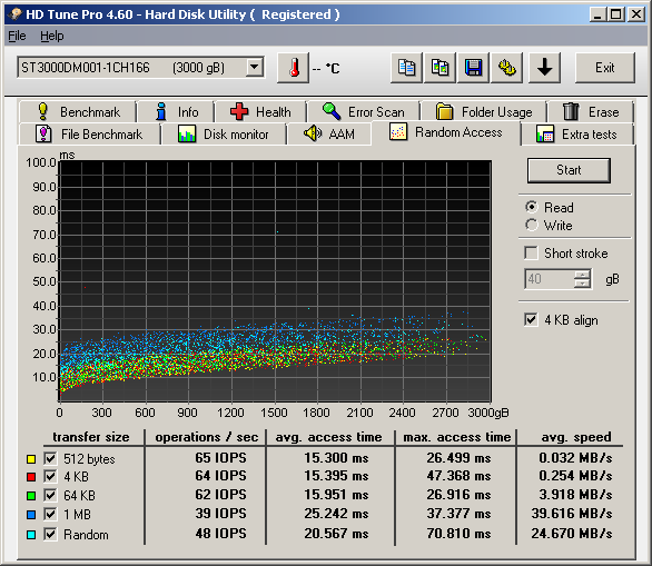

hier erstmal der log nachdem der test komplett war:
müste es bei einem kompletten beschreibtest nicht zu mehr als nur 5,3 MB verlorene Daten kommen?
hab mit beiden platten je eins gemacht sehen für mich so normal aus,seht ihr was anderes?
WD:
Seagate:
habe gerade mit diskview24 mal die Datei rausgesucht die am ende der wd Festplatte steht und diese dann auf fehler nachgekuckt, diese Datei ist vollkommen in Ordnung.
WD:
Seagate:
War das jetzt mit h2testw die gleiche Platte? Testen musst Du übrigens nicht die Dateien am Ende sondern die am Anfang der Platte, die werden ja von denen überschrieben, die eigentlich am Ende stehen müssten, wenn bei der Adressierung die obersten Bits fehlen.
Holt schrieb:War das jetzt mit h2testw die gleiche Platte? Testen musst Du übrigens nicht die Dateien am Ende sondern die am Anfang der Platte, die werden ja von denen überschrieben, die eigentlich am Ende stehen müssten, wenn bei der Adressierung die obersten Bits fehlen.
der h2testw ist wie davorsteht von der wd und der 2. von der seagate platte
