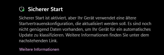

Hallo in die Runde,
habe gestern das neue Update mit der "Sicherer Start" Anzeige installiert und kann mit dem angezeigten Text nichts anfangen:
Das was unter "Weitere Informationen" angeboten wird, sagt mir auch nichts. Da bin ich echt ggf. zu blöde für.
Windows 11 Pro 25H2 ist aktuell und das Bios für mein Gigabyte B650 Gaming X AX V2 ist mit der Version F41a auch aktuell.
Muss ich im Bios die Standardzertifikate laden oder einfach so lassen?
Danke euch.
Gibt es SecureBoot oder TPM Warnungen im Windows Ereignisprotokoll? Wenn ja welche EventID?
senden von diagnosedaten sollte nicht deaktiviert sein, ebenso telemetrie. die infos hatte ich recherchiert. irgendwann, wenn alles klappt, kommt ein update.

@Simanova nee, ist nichts großartig zu sehen. Keine Fehler.
Hmm...wahrscheinlich mache ich mir zu viele Gedanken.

Es muss in diesem Fall ausnahmsweise mal nicht an Windows liegen, wenn die Zertifikate nicht aktualisiert werden (können). Nicht bei jedem UEFI lassen sich die hinterlegten Zertifikatsinformationen von Außen, also durch das OS (geht prinzipiell auch unter Linux mit LVFS/fwupd), aktualisieren, weil der Boardhersteller die Schnittstelle gar nicht oder nicht richtig implementiert hat. Da braucht es dann ein UEFI-Update vom Hersteller, in dem die neuen Zertifikate und die aktualisierte DBX integriert ist.

Bei mir und anderen lag es nur an Windows.
Ich hatte bei beiden PCs das neueste BIOS installiert gehabt, wo es bereits integriert war, kann man im Link auch lesen, erst nach händischen anstoßen ging es auf einmal.

Moin. Wollte mal eine Rückmeldung geben. Habe mich mal an die manuellen Änderungen von @Nebula123 getraut, die @Wolfgang.R-357: nannte.
Hat geklappt, die seltsame Meldung aus meinem Screenshot ist weg.

@Ltcrusher bei mir hats auch geklappt, ganz normal über ein windows update. von dem beschriebenen manuellen aktualisieren der zertifikate würde ich die finger lassen; nicht nur wüßte ich nicht, was ich bei einer etwaigen fehlermeldung machen soll, außerdem kann es den ganzen bootprozess zerschiessen - es geht doch auch ganz bequem über windows update?
