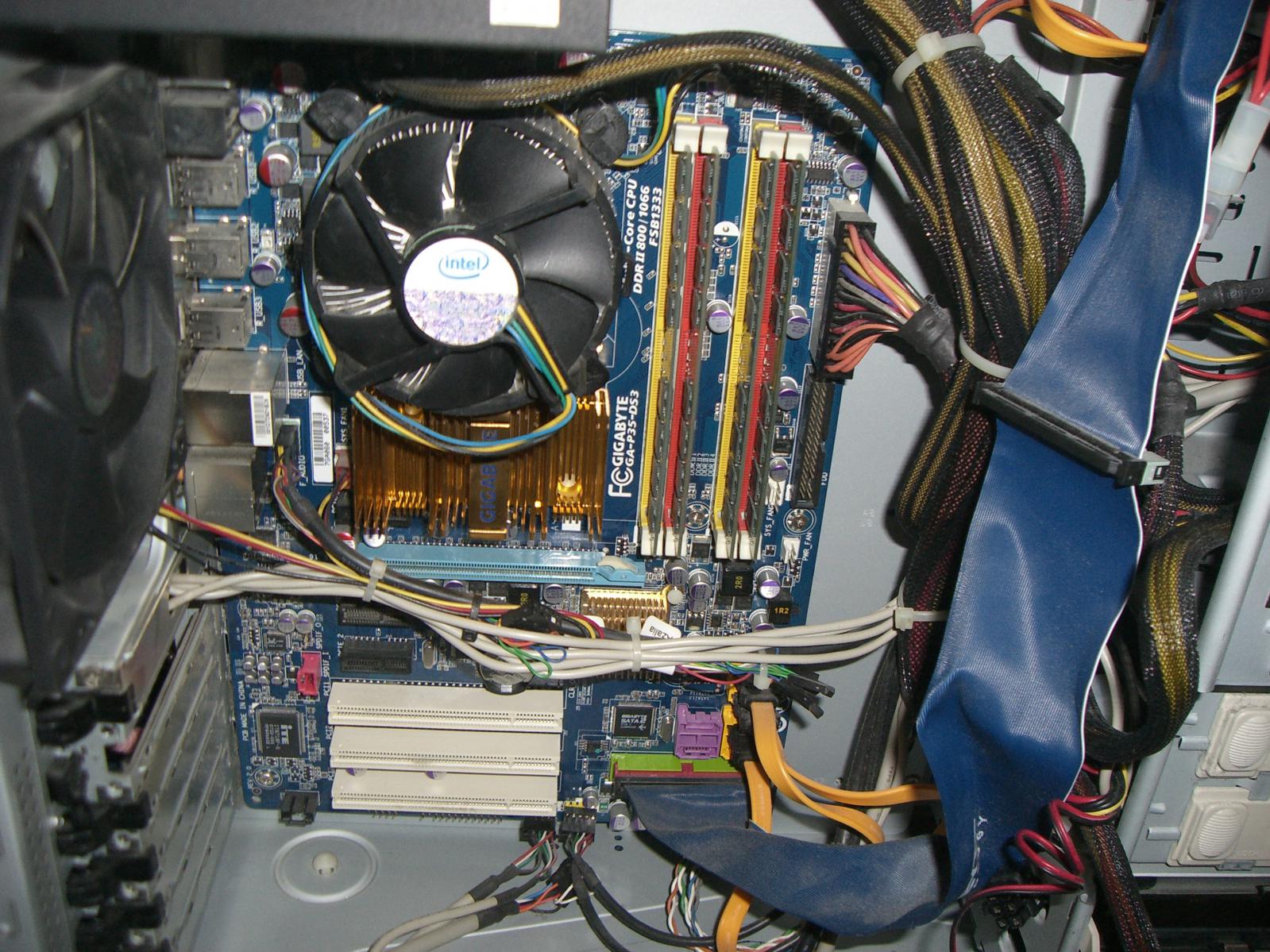

Nochmal zur Info,so sieht mein Case aus :D
Seihr ihr da sicher dass dann ein Kühler+ neue GK reinpasst?

das Problem bei manchen Kühlern und kleineren Gehäusen ist die Höhe vom Mainboard bis zur anderen Gehäusewand. Dein Gehäuse ist laut Angaben ca. 20cm breit, der Kühler etwa 16cm hoch. Das sollte also reichen.
Was die Graka anbelangt, müsstest du mal ausmessen, wie viel Platz du bis zu den Festplattenschächten hast, die GTX 460 wäre auf jeden Fall die kürzeste der drei Karten (ca. 21cm), die HD 5850 ist länger (knapp 26cm)

Hab nochmal nachgemessen,26-27cm würden zwar knapp werden,aber noch gehen.
Doch bist du dir sicher dass der Kühler passt und nicht oben an das Netzteil stößt?
normalerweise sind ja Gehäuse, NTs und Mainboards genormt und auf Bildern hat der Kühler nicht über das Mainboard hinausgeragt, zumal der Mega Shadow unter den Tower- Kühlern noch einer der kleineren zu sein scheint, v.a. was Länge bzw. Breite anbelangt, im Zweifel mess deinen Kühler mal ab und vergleiche mit den Werten vom Mega Shadow, einen kleineren Kühler dieser Leistungsklasse wirst du wohl kaum finden.
