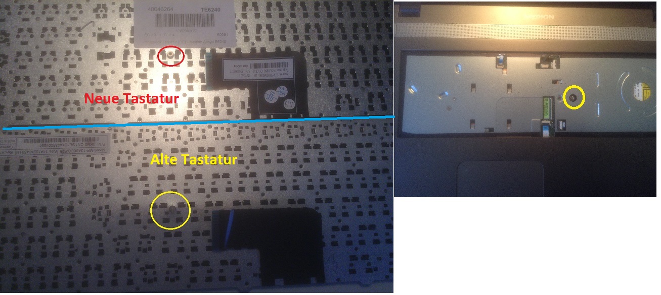

mein Vater hat sich ne neue tastatur gekauft, weil die alte triggerprobleme hatte. das mdoell der tastatur ist folgendes "TE 6240"
beim notebook handelt es sich um ein medion akoya p7631.
Problem: dieser "Pin" ,gelb umkreist , hindert daran, die tastatur draufzulegen, da sie dann absteht. muss man diesen pin an der tastatur jetzt rausziehen oder den am laptop? wie man sieht, ist bei der alten tastatur nicht vorhanden. hat jemand ne ahnung?

Das ist kein Pin, das scheint mir eher ein Gewinde zu sein, das von unten geschraubt ist und die Tastatur hält. Und bei der alten fehlt der, weil wahrscheinlich niemand die Schraube entfernt hat und die Tastatur mehr oder wenige abgerissen hat davon.
schließe mich dem vorredner an: das wird eine gegengewinde für eine verschraubung sein und dieses teil wurde bei der alten abgerissen und klemmt nun noch auf der schraube (schau mal von unten auf das notebook ob da zufällig an der stelle eine aus dem gehäuse kommt). Wenn du das gelöst bekommst sollte das dann auch wieder passen.
