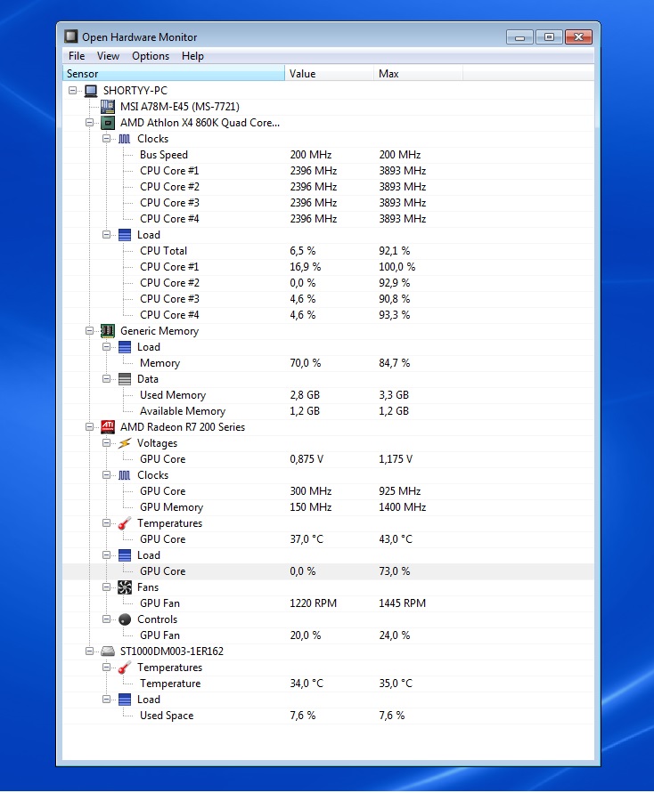

firexs schrieb:
mach ich grade
sagt mir leider alles nichts :/
Das sind Temperaturen ohne Last. Nicht sehr aussagekräftig.
Wenn du keinen Blue Screen bekommst, ist es wahrscheinlich doch ein defektes Netzteil, das unter Last nicht die erforderliche Leistung liefert. Die Spannungen (insbesondere 12V) sind im UEFI/BIOS zu sehen. OpenHardwareMonitor zeigt sie bei dir leider nicht an.
