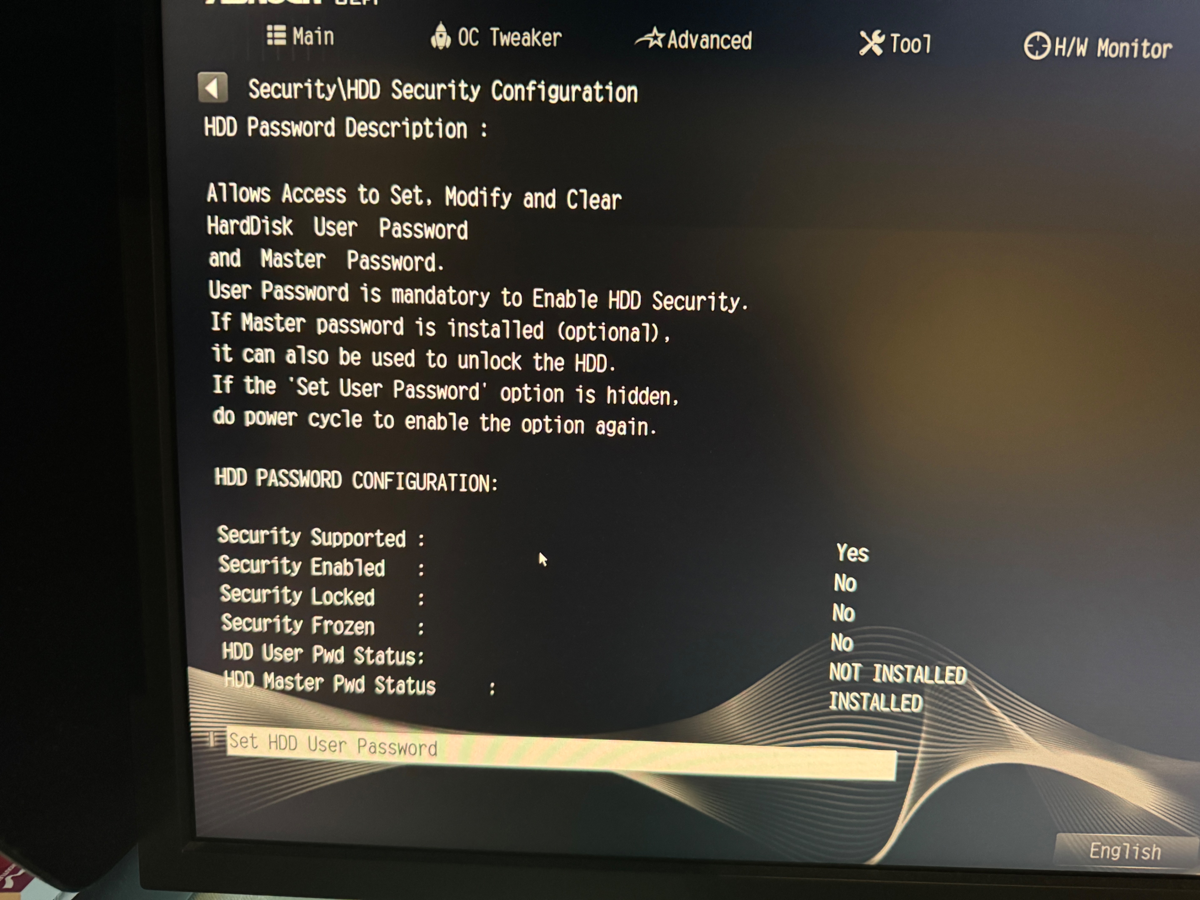

ich habe eine neue Western Digital Blue WD20EARZ 3,5 Zoll HDD (intern, SATA) bei einem vertrauenswürdigen Online-Händler gekauft.
Ich bin etwas verwundert, weil bei der Platte laut Bios ein HDD Master Passwort gesetzt ist?!
Das wird das ATA Master Password sein.
Kann jemand bestätigen, dass WD hier ein solches Master-Passwort von Werk aus setzt? Oder ist die Platte doch nicht neu....
Besten Dank und beste Grüße

Das ATA USER Passwort ist nicht gesetzt, ich kann die Platte also formatieren, nutzen etc. Es geht um das MASTER Passwort....
Das Master Password ist nur zum Löschen notwendig, wenn das User Passwort vergessen wurde. Aber SMART-Werte wären mal interessant und der Kaufort.

Ich kenne die Victoria Software leider nicht, aber hast du dort das Masterpasswort "password" unter "Input Password" selber gesetzt? Oder ist dies das von WD gesetzte "Standardpasswort"? Ich erkenne dort auf deinem Bild nicht, dass ein Hersteller-Masterpasswort gesetzt ist...
Nein, das bezog sich auf @Fusionator s Frage, ob man das nur im UEFI sieht. Ich sehe das eben auch in Victoria, hier eben als nicht gesetzt. Links: Security Off
Das Subfenster rechts ist nur als Anzeige, dass ich das da ändern könnte.
Oder setzen könntest. @TorenAltair
Meine olle WD MyPassport 2TB zeigt das Bild so wie bei Dir in Vicroria (koennte geandert werden), eine alte 3.5' WD SATA 2TB kennt da nix.

Ich hab nochmal ein bisschen versucht, über Recherche im Netz, die ganze Thematik etwas verständlicher für mich zu bekommen:
Security off, bedeutet so glaube ich, laut ATA, dass kein User! Passwort gesetzt ist. Ein Master Passwort kann durchaus gesetzt sein.
Achtung, das folgende kann ich nicht mit Gewissheit sagen:
Solange kein User! Passwort gesetzt ist (also Security = off), kann ein bestehendes Master Passwort einfach ohne Kenntnis des "alten" Master Passworts geändert/überschrieben werden.
Die Möglichkeit, dass das Master Passwort in Victoria zu ändern wäre, bedeutet deshalb nach meinem bisherigen Kenntnisstand nicht unbedingt, dass nicht bereits ein Master Passwort gesetzt ist.
Oder zeigt Victoria in einem nicht auf den Bildern gezeigten Menüpunkt explizit an, dass kein bzw. ein Passwort gesetzt ist, so wie ich dies im UEFI sehen kann?
Vielleicht kann ja jemand mit einer internen WD HDD mal im Uefi nachgucken, da sollte es eindeutig angezeigt werden.
Danke und Grüße

Bei mir denke ich schon, sonst würde das UEFI dies nicht anzeigen...
Bei dir....weiss ich es nicht, aber nachdem was ich von ATA Security verstanden habe, schliesst die Möglichkeit das Master Passwort ändern zu können nicht aus, dass bereits eines gesetzt ist (solange Security = Off).
Aber ich kenne Victoria nicht und weiss deshalb nicht, wass da noch alles an Infromationen angezeigt wird ausserhalb der Bilder die hier gezeigt wurden.

Das hat bei deiner internen Platte ziemlich sicher nichts mit der Platte an sich zu tun, dass du keine PW setzen kannst. Dein Bios hat die Platte in den "freeze"-Modus gesetzt (siehe bei "Security off, Frozen"). Wenn du einmal in den Suspend Modus gehen würdest, könntest du danach ziemlich sicher auch bei der Platte ein PW setzen.
Kannst du nicht mal im Uefi gucken, was dort zu der internen Platte bzgl. Passwörtern steht?
