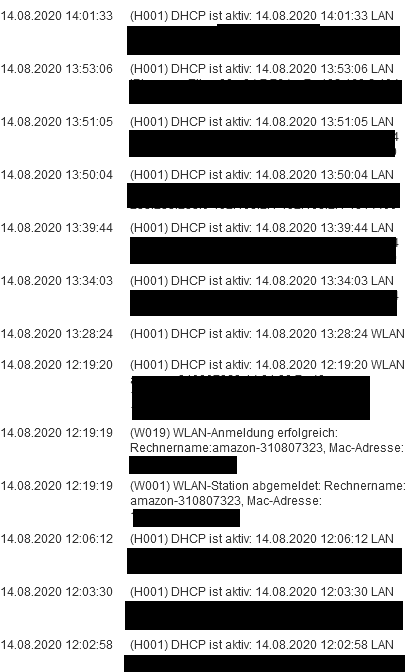

Hey,
ich habe mir in meiner neuen Wohnung eine Telekom Vertrag gekauft. 100.000 Leitung mit Mietrouter. Habe diesen Speedport W 925V.
Mein Problem ist nun das ich dauernd kurze abbrüche habe vom Internet egal ob Wlan oder LAN. Das nervt vorallem beim Zocken da ich dann komplett aus dem Spiel geschmissen werde. Ich habe nun mehrfach bei Telekom Angerufen und die haben mit einen ersatz Router zugeschickt und mit dem war es gefühlt noch schlimmer da der Fernseher im Schlafzimmer mit dem anderen Router fast garkein empfang hatte obwohl der Fernseher komplette Signalstärke zum Router hat. Nunja nun bin ich wieder beim alten Router der aber auch die abstürze hat. Die haben mir gestern einen Techniker geschickt der alles Geprüft hat und die Leitung ist soweit auch in Ordnung, es kommen min. 100k an und Ping liegt im schnitt bei 10 - 15ms. Hab schon auch Kabel getauscht die von der Telefondose zum Router führen - keine besserung.
Kann mir da wer weiterhelfen? Ich verstehe nicht wie so etwas passieren kann geschweige denn das Telekom da keine ahnung hat was die machen sollen bzw. mir auch nicht weiterhelfen können.
Hier ein auszug der Systemmeldungen, das geht den ganzen Tag so als ob immer was Reconnected oder so. Passiert eigentlich mit allen Geräten die vorallem im Wlan sind.
Der W925V ist für diese Problematik bekannt. Wechsel auf einen anderen Router, Speedport Smart, Pro, FritzBox, etc.

im speedport solltest du sehen ob/wann es zu DSL abbrüchen kommt. das solltest du mal protokollieren. Wenn es keine DSL abbrüche sind ist die leitung OK und es liegt am router.

Auch ein Speedport hat ein Log, in dem man mindestens nachsehen könnte, ob die Internetverbindung getrennt war, wenn so ein Ausfall stattfand.
Ich vermute hier allerdings einfach ein zu schlechtes/schwaches WLAN-Signal.
