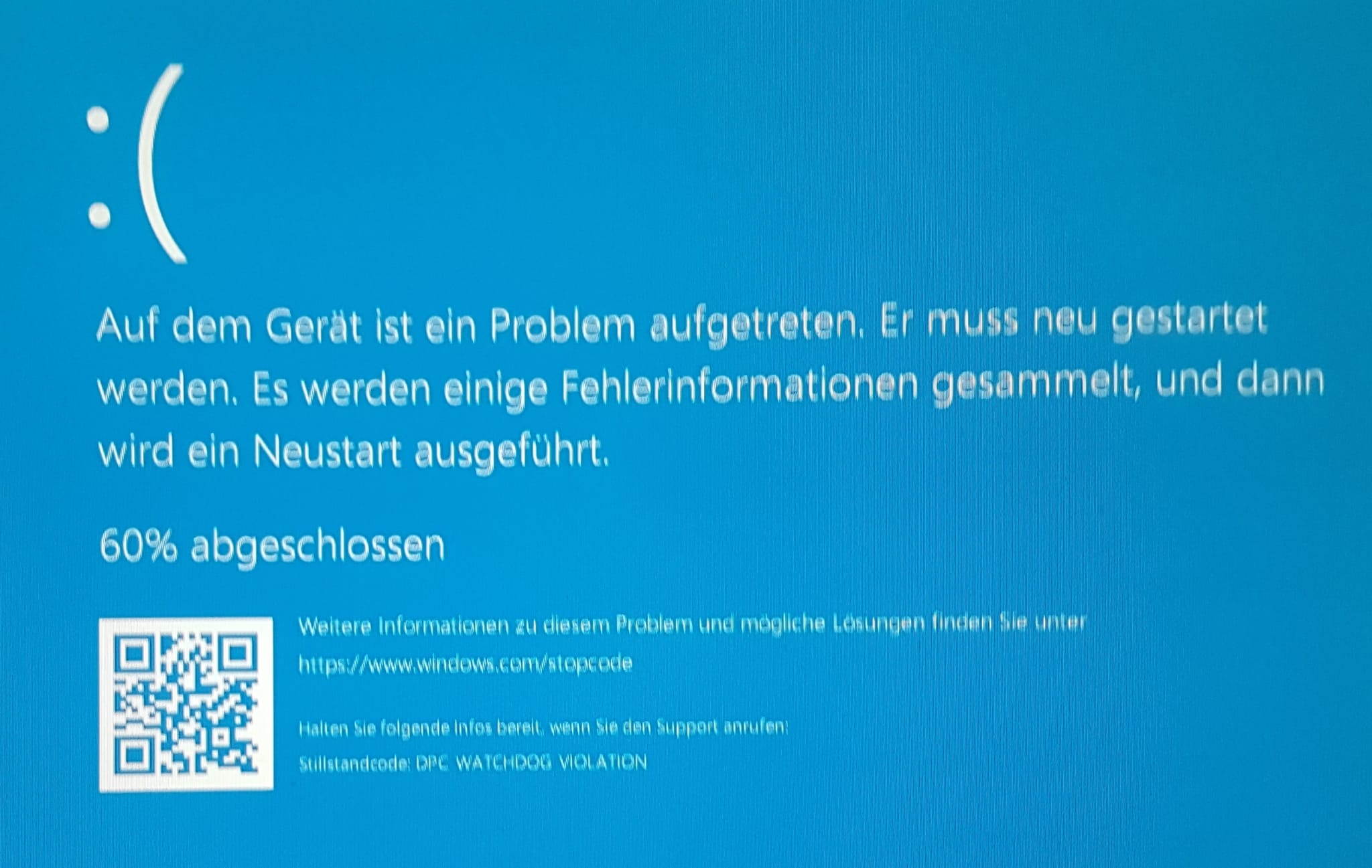

ich habe eine Frage und hoffe, mir kann weitergeholfen werden :)
Es geht um den PC meiner Oma. Er lief einwandfrei als sie noch bei vodafone war. Dann hat sie zu Telefkom gewechselt und seitdem funktioniert der PC nicht mehr, sobald er mit dem W-LAN verbunden ist. Sie hat den Computer durchchecken lassen, alles in Ordnung. Es kommt immer ein blauer Bildschirm und der PC stürzt ab, sobald das Internet ins Spiel kommt. Telekom ist natürlich nicht kooperativ und sagt, deren Geräte sind in Ordnung, der Rest ist "unser Problem".
Was können wir tun?
Ich hoffe es weiß einer einen guten Tipp :)
Vielen Dank,
Sonja
Vodafone Glasfaser
Es wird nicht an dem Anbieterwechsel liegen.
Kannst du ein Foto von dem Bluescreen posten?
Ist an dem PC denn irgendwas verändert worden beim Umstieg auf die Telekom? Ein anderer WLAN-Adapter z.B.?
Was genau steht auf dem 'blauen Bildschirm'?
Davon mal ein Foto machen und hier hochladen. Im unteren linken Bereich findet sich ein Fehlercode, welcher interessant wäre.

Aber Details zum BSOD wären schonmal hilfreich.
Reaktionen: Nefiwolf, Smily und Donald Duck

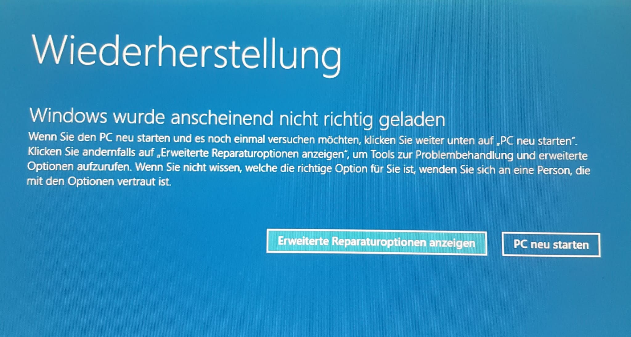

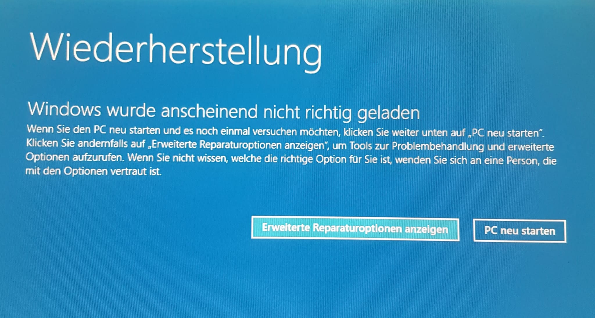

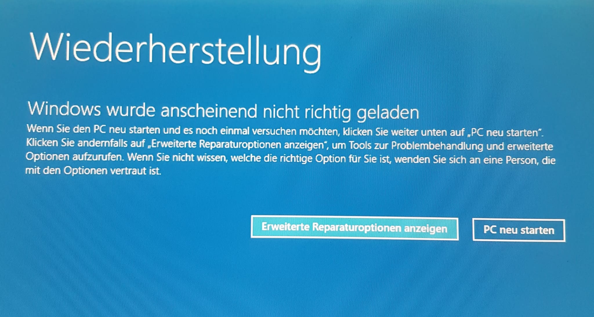

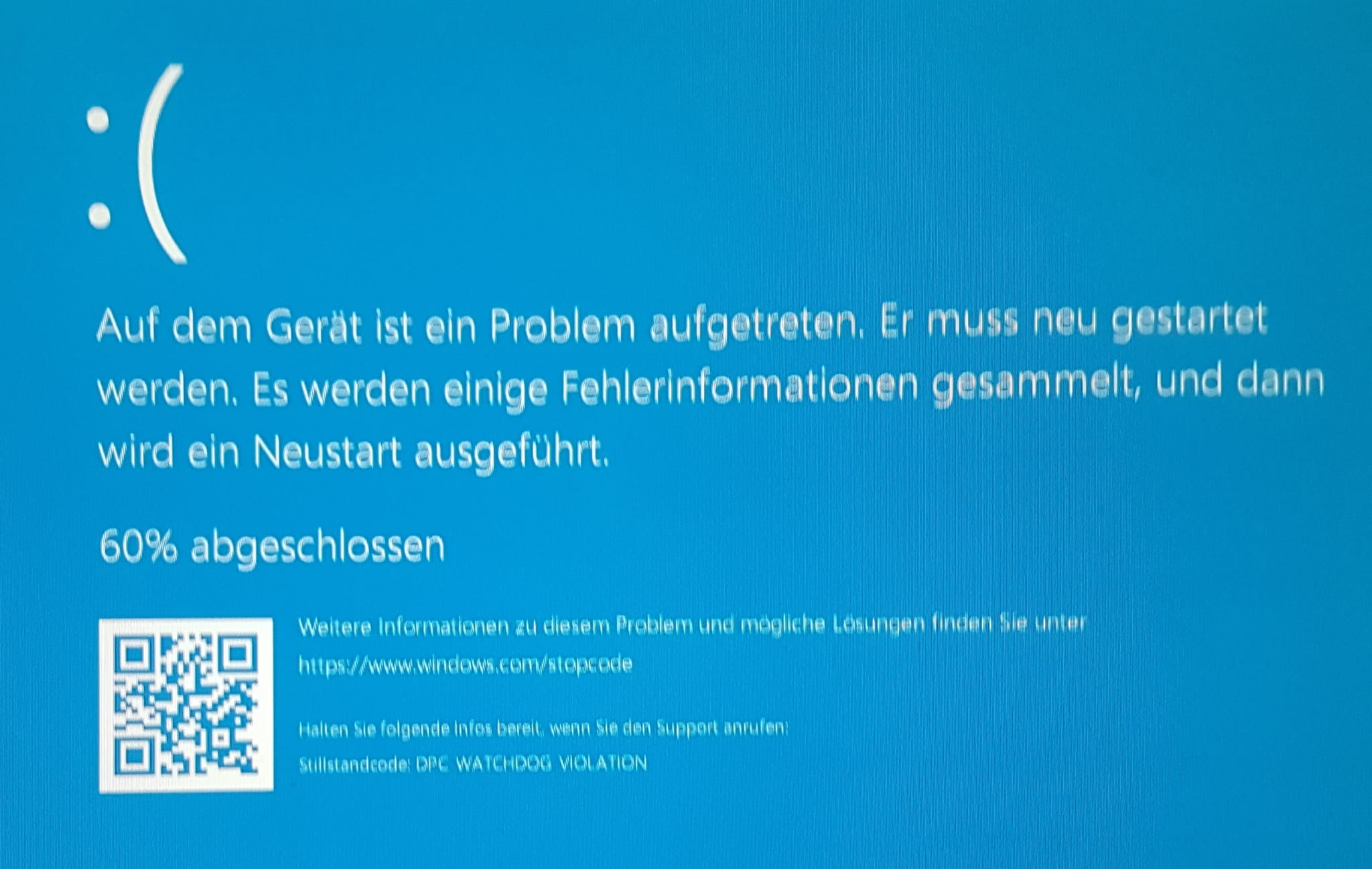

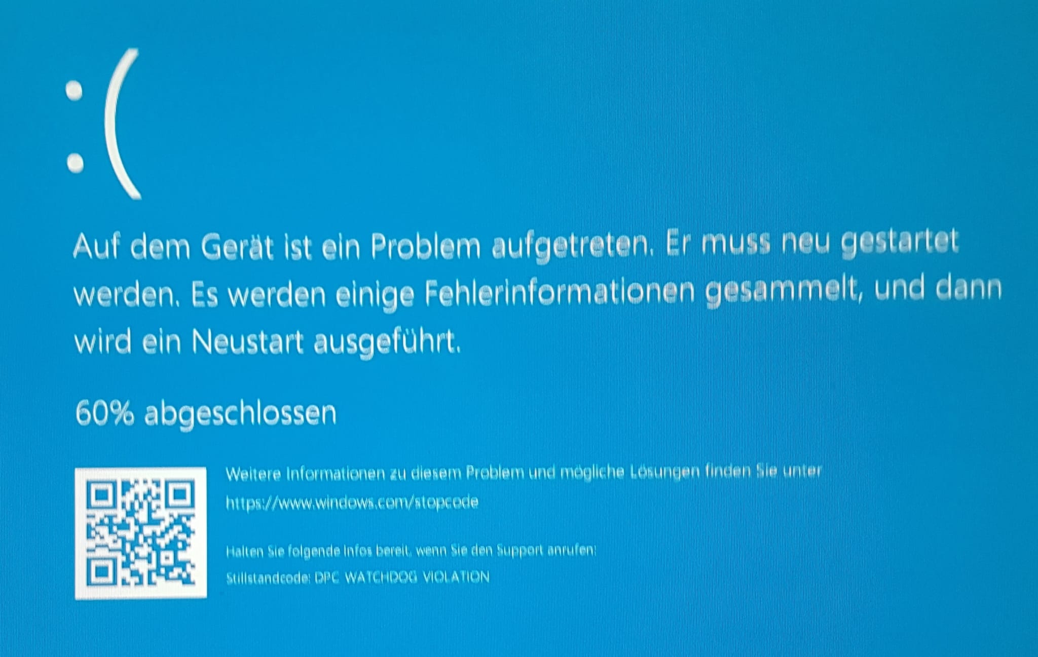

Das sind die Bildschirme... die anderen Informationen kann ich erst später schicken, die muss ich erfragen.
Vielen Dank schonmal
Reaktionen: Bluetrance
Spricht für einen veralteten Treiber, schaue ob du den WiFi oder Chipsatz-Treiber vom Notebook aktualisieren kannst (ggf. über anderen PC auf USB-Stick speichern und dann am Laptop installieren)
