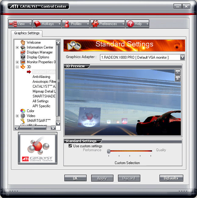

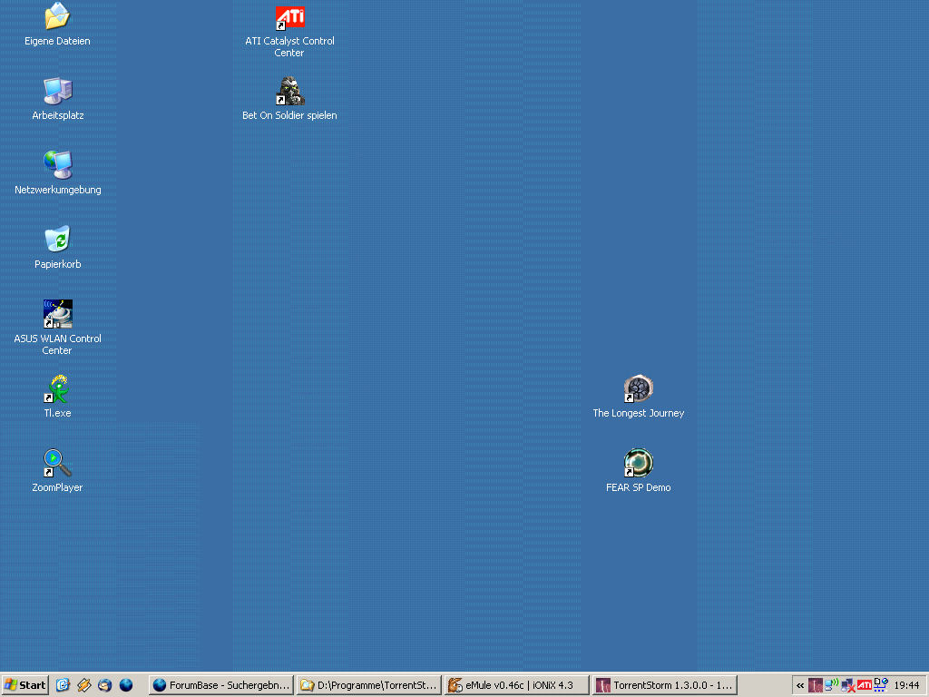

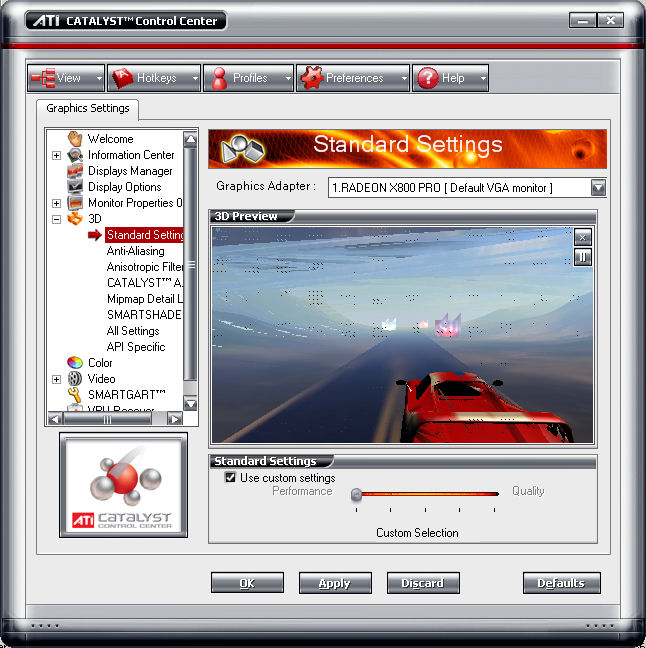

habe heute meine neue x800 Pro von alternate erhalten und nach dem Einbau und dem ersten Test mit Treiberversion Catalyst 5.9 gleich Probleme. Anzeige Fehler im Windows, Streifen auf dem Desktop und total verzerrte Texturen beim 3D Mark 03 - Dort auch Systemabsturz. Mein erster Gedanke war defekt bei der Graka, wollte aber mal kruz nachfragen bevor ich sie gleich wieder zurücksenden. (Angehängte Screenshots zeigen die Grafikfehler...)

Hattest du vorher eine NVIDIA Karte? wenn ja ist es empfehlenswert, dass ganze system platt zu machen. (wegen treiberleichen).
Wie warm wird die Karte? wenn es mehr als 80°C sind, solltest du sie besser kühlen
Vorher war eine 9600 XT bzw. eine 8500 drin.
Wärme kann es nicht sein, da die Fehler sofort aufterten nach dem starten.
Diese Streifen kenne ich zu genüge...bei meiner ehemaligen 9800 XT...jedoch erst nach übertakten...tippe zu 80% auf defekte Graka...-> Einschicken...bei alternate sollte es wie gewohnt flott gehen.
Vielleicht auch mal das Monitorkabel checken. aber ich tipp auch eher auf die Karte selbst.
