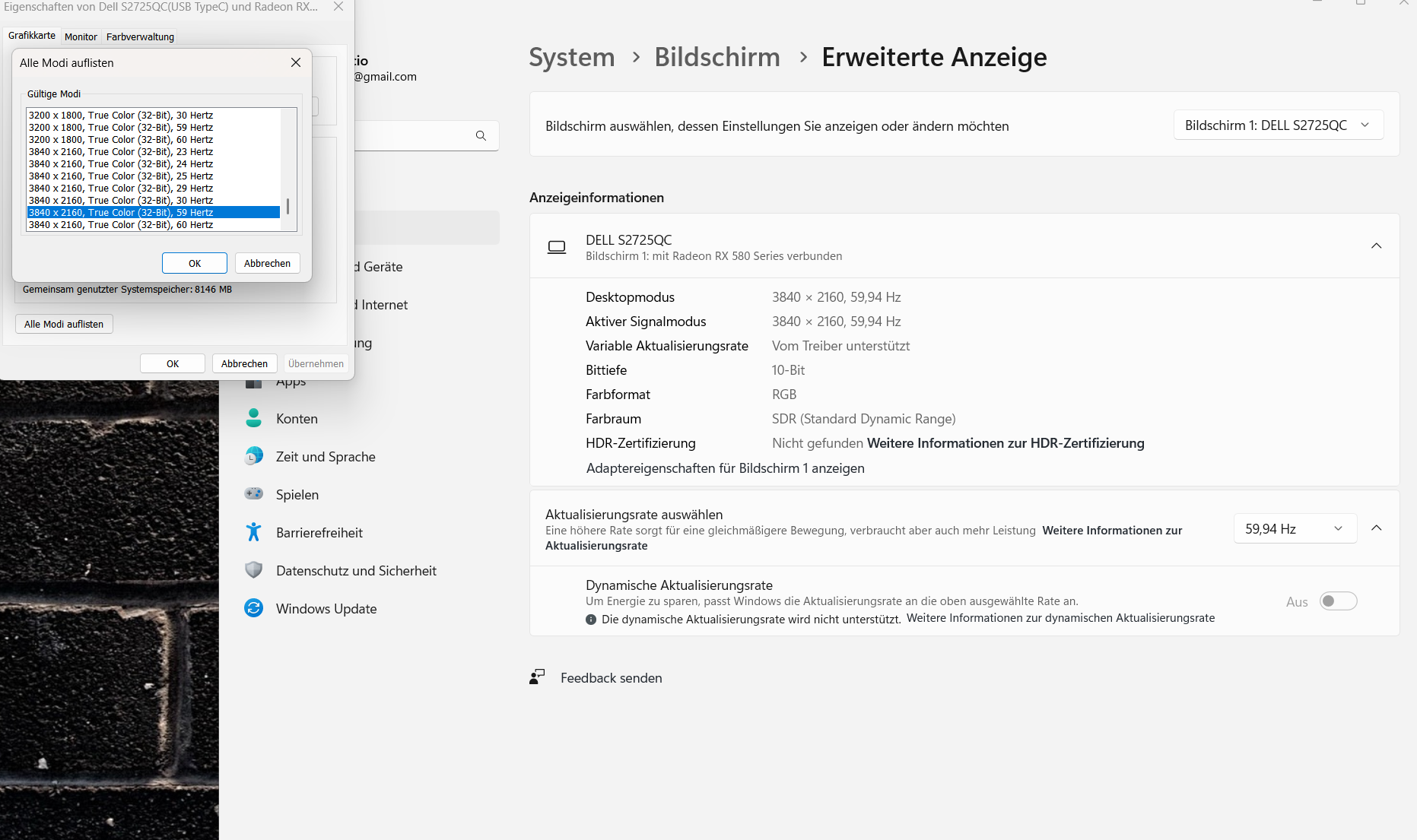

so kleines update, es funktionieren keine 120hz
was nun?
2k @120hz und weiter runter funktionieren die 120hz problemlos, aber nicht bei 4k

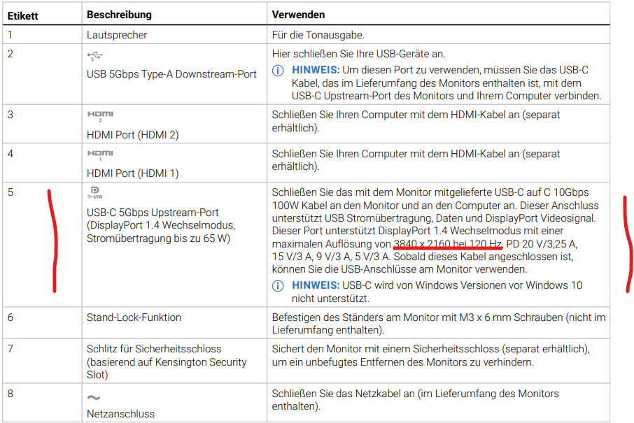

hab jetzt mal selber recherchiert. ist es technisch wahrscheinlich gar nicht machbar? Laut Bedienungsanleitung von Dell soll es funktionieren, bin ratlos

so kurzes Update, AMD sagt das die offiziell keine Adapter auf USB-C unterstützen und weisen auf das alter der Grafikkarte hin (8Jahre). Bestätigen das die Karte 4k 120hz schafft konnten sie nicht, es kann sein, kann aber auch nicht sein, solle mich mit Power Colour in Verbindung setzen.
Das ist mir alles ab jetzt zu umständlich. Nutze ihn mit 4k 60hz. Und ja es ist ein riesen Vorteil, viel mehr Platz auf dem Desktop besonders gut für Fl Studio 25
