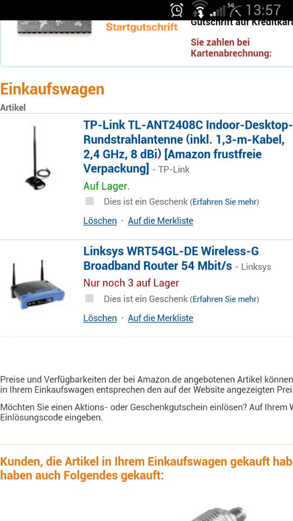

Bin am überlegen 2x das zubestellen, was ihr auf dem screen sehen könnt. Würde das nicht auch klappen? Zu dem kann man die lynksis ne Software aufspielen wo man noch an der Reichweite schrauben kann .. Wäre das auch ne Option? Kabel legen will ich nicht!

Wenn, bräuchtest du eher eine Richtfunkantenne und keine Rundstraherantenne. Dann kannst du die Reichweite zielgerichtet auf eure Terasse erhöhen. Allerdings sinkt dadurch die WLANreichweite im übrigen Haus.
"rumschrauben" an der sendeleistung würde dir echt viel geld kosten, wenn ein nachbar entsprechend reagiert... und das sind beträge im 6-7 stelligen eurobereich.
mit zusatzantenne (an den richtigen ort stellen) und dem uralter wlan-router ist das machbar, erwarte aber nicht zu viel "wlan-garten-vergnügen"...
