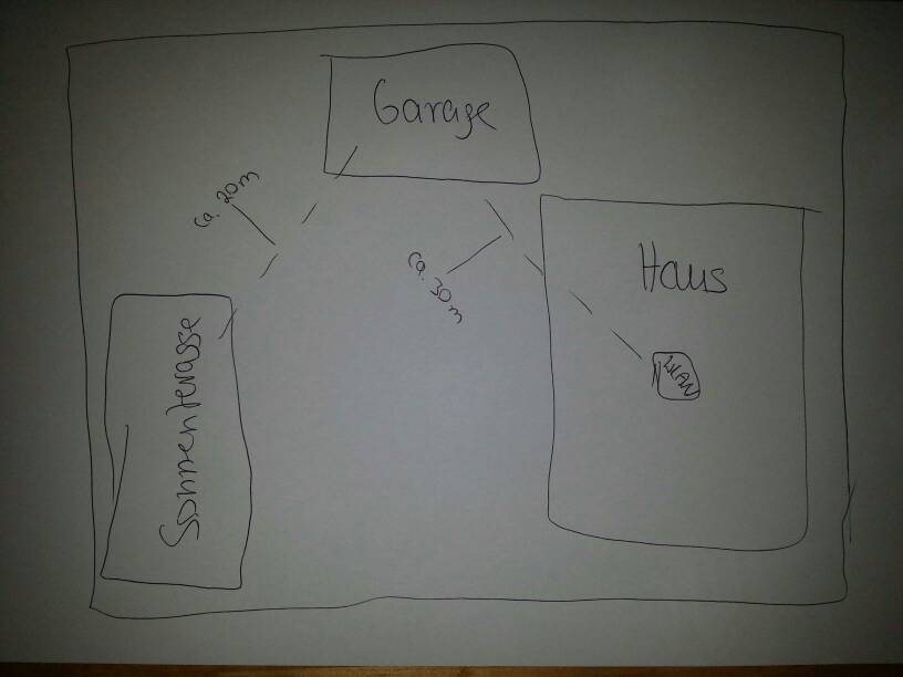

Ach so. Hab mal ein Bild angehangen ich hoffe ihr könnt damit was anfangen.

Haben Garage und die Sonnenterasse Strom?
Wenn ja, liegen Leerrohre dahin?
Wenn ja, LAN-Kabel dahin ziehen.
Switch an die FritzBox im Haupthaus und vom Switch aus in die Garage und Sonnenterasse
Und dann braucht man da auch nicht großartig mit WLAN rumkaspern.
Wie?
Kabel einfach mal eben so in die Erde verbuddelt oder wie kommt der Strom dahin?

Doch aber das leerrohr ist schon proffe voll. Da passt nix mehr rein ;)
Zudem fällt mir ein das alle 4 lan Anschlüsse am Router schon besetzt sind :banghead::o:o dumm von mir und tut mir leid aber ist mir jetzt gerade erst ein gefallen.
Das Anschlußproblem am Router kannst Du leicht mit einem zwischengeschalteten Switch beheben, also vom 1. LAN-Port des Routers auf einen Port des Switches und schon hast Du den Port vervielfältigt.
umzug des wlan-routers in die nähe des fensters. das ist bestimmt ein einmaliger aufwand von ca. 10 minuten und vielleicht ein kabel, das länger wird.
übrigens: sollten die lan-kabel, die zum router gehen, zu kurz sein, schmeiss dort ein 6er switch hin (gibt es schon für 20euro) und verbinde den switch mit einem lankabel an den router... und du bist sowas von einem IT-held der familie.. :D
Ich will nichts umstellen. Meine Frage ist einfach nur Kabel legen oder reichen Repeater? Kann man auch 2 Repeater auf einmal verbinden? Einen vom Abstellraum (mitte vom haus) zum Wohnzimmer (direkt anliegend zum garten) und von da aus noch in die Garage?!
pauschal halbiert sich die bandbreite durch einen repeater .... und die ist meist ohne schon mau genug (ab entfernung x)
btw: bei bekannten steht ne fritzbox 7170 direkt am fenster (zum garten hinaus) .... am pavillion so gerade eben noch 1 balken .... mit dem smartphone muss ichs schon immer in die richtung halten, damit überhaupt ne verbindung zustande kommt ... und das sind grob (meine sogar weniger als) 30 meter
mit anderen worten: die einzig vernünftige (im sinne von zuverlässig) lösung ist, ein netzwerksignal in den gartenbereich zu bringen (vorzugsweise LAN kabel, alternativ DLAN) und von dort aus ein WLAN signal in die luft werfen
da kein lan kabel gezogen werden soll/kann, bliebe nur dlan
würde also bedeuten: switch an den router, mit dlan verbinden .... anderes dlan stück ins nächstbeste gebäude
und dann entweder einen seperaten AP an das DLAN endstück oder gleich ein DLAN teil mit integriertem AP kaufen (ich würds trennen, dann kann man den AP besser aufstellen)
evtl auch sowas dann für den raum mit dem router um den switch sparen zu können: http://www.devolo.de/consumer/93_dlan-200-avduo_anwendungsbeispiele_3.html?l=de (ein richtiger switch kann aber nicht schaden... der könnte ja von der idee auch in einen raum wo dann noch ne ps3/xbox mit angeschlossen wird ... und von dort aus kann man dann auch das DLAN "einspeisen")
und das wäre ein dlan stück mit integriertem AP: http://www.devolo.de/consumer/77_dlan-200-av-wireless-n_produktvorstellung_1.html?l=de
alternativ gibt es wohl auch APs die auf reichweite getrimmt sind/sein können, inwieweit das "empfangs"equipment dann darauf abgestimmt sein muss, ka :)
http://www.ubnt.com/picostation bzw nano/powerstation
