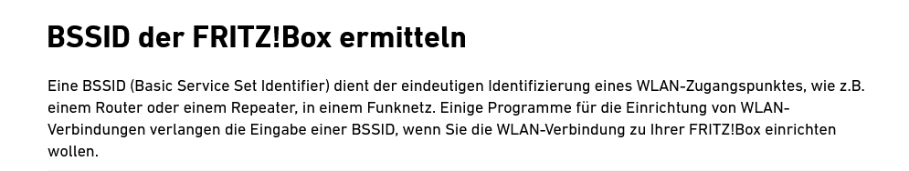

AVM schreibt dazu:

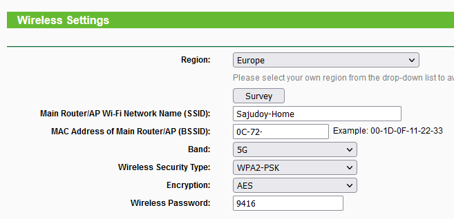

Unser alter TP Link "TL-WA890EA" baut tatsächlich die WLAN-Verbindung nur mit Eingabe der BSSID auf.
Reaktionen: qiller
Weil das ein WLAN-Repeater ist. Hier möchte man sicher gehen, dass der nur zu einem bestimmten WLAN-Punkt verbindet, also nicht hin- und herhüpft, sollten mehrere WLAN-Punkte vorhanden sein.
