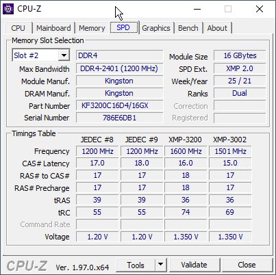

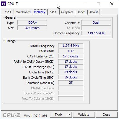

Lt. Alternate 3200 MHz, mehr war nicht herauszufinden. Anbei die Daten aus CPU-Z.
Ja, es ist ein Dualkit in Slot 2 und 4.

So wie ich das übers Smartphone sehe sind die Rams im DC aber XMP ist jetzt nicht mehr aktiv. Somit läuft der Ram langsamer...bin mir nicht sicher ob ich das über mein Smartphone richtig sehe.
.Gehe nochmal ins Bios und guck ob XMP aktiviert ist..fals nicht aktiviere es mal und probier nochmal ob es stabil läuft, fals nicht, dann mal die Spannung etwas erhöhen
Reaktionen: loser und Clark79
wie schon in #11 und #13 vermutet, läuft der RAN jetzt nur auf 2.400 MHz (wg. der Arbeitsweise von DDR wird in CPU-Z immer nur der halbe effektive Takt angezeigt),. Damit verlierst Du etwas Leistung im Vergleich zu den 3.200 MHz, für die der RAM spezifiziert ist (s. Profil XMP-3200 bei CPU.Z -> SPD).
Natürlich könnte man damit leben, wäre aber nicht das, wofür du bezahlt hast :( Zumal diese CPU werksseitig für RAM bis zu 3.200 MHz ausgewiesen ist, das also problemlos stemmen sollte.
Versuche daher, im BIOS das XMP-Profil zu aktivieren und kontrolliere, ob dann auch die RAM-Spannung auf 1,35 V erhöht wird, die für diesen Takt benötigt wird. Sollte er damit instabil laufen, versuche es nur mit jeweils einem Rigel in der 2. Bank, von der CPu nach außen gezählt. Mglw. ist einer der Riegel nicht intakt und verursacht die Fehlernmeldungen bei diesem Takt...
LG N.
edit: XMP ist eine Intel-Bezeichnung, könnte daher bei AMD-.Boards anders heißen z. B. DOCP, solltest du aber im BIOS leicht finden, hier eine Anleitung.
