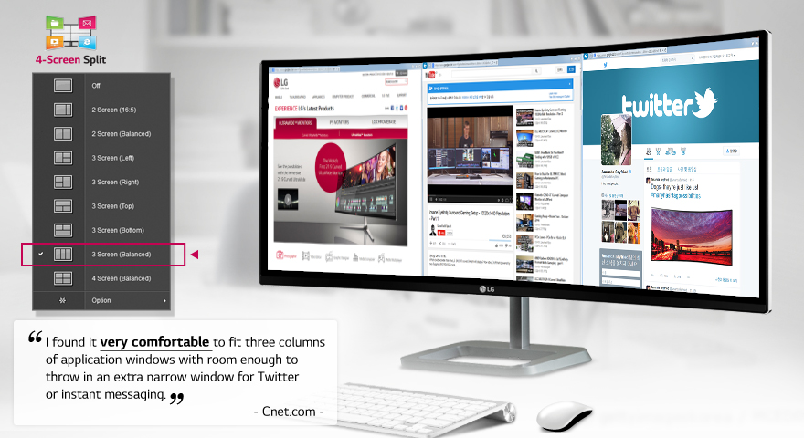

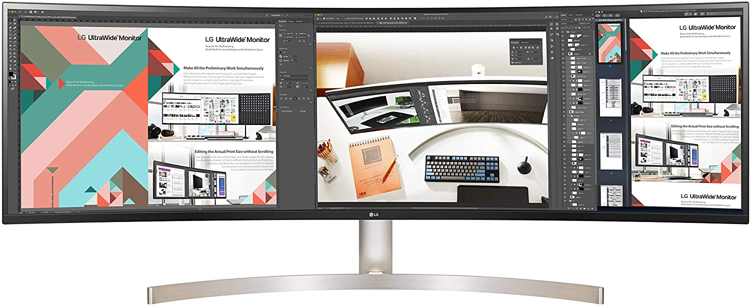

Hab mal gerade nochmal geguckt wie das aussehen könnte, da gefällt mit das breitere schon besser
21:9
32:9
Das was man auf die Fläsche eines Monitors drauf bekommt hat nichts mit der Größe eines Monitors oder dessen Seitenverhältnis zu tun. Nehmen wir mal ein Foto das mit 1920x1080 Pixeln aufgenommen wurde das bekommst du bei einem Full HD Monitor genau einmal in Originalauflösung dargestellt. Den die Pixelanzahl ist Identisch. Nimmst du jetzt das selbe Bild und stellst es auf einem 4k Monitor da passt es genau 4 mal drauf in Original Darstellung. Sicher kann man das Bild auch auf den gesamten Monitor zoomen aber damit wird es schon wieder Skaliert. Je höher also die Auflösung eines Monitors desto mehr kann er gleichzeitig darstellen ohne Qualitätsverlust, das hat auch rein gar nichts mit cm oder so zu tun oder dem Seitenverhältnis. Naja Seitenverhältnis schon Sekundär aber gerade bei Webdesign und Bildbearbeitung sollte man sich schon an das was am weitesten verbreitet ist halten und das ist nunmal 16:9.
Oder um es noch mal anders zu sagen, alles was Du auf den UltraWide Monitor bekommst, die meisten in deiner Preisklasse haben 3440x1440 Pixel bekommst du auch auf einen 4k Monitor und hast an den seiten noch freie Flasche da 3840x2160 Pixel zur Verfügung stehen. Wenn es dir dabei dann um die breite des Monitors geht musst Du dich entscheiden zwischen 32zoll knapp 10cm schmäler oder 43 Zoll knapp 10cm breiter als ein UltraWide Screen Monitor. Ich würde dir raten mach mal einen Screenshot deines Desktops und schau dir das in einem Fachmarkt vor Ort mal an. Wie dein Desktop auf den jeweiligen Monitoren aussehen würde.

Achso jetzt habe ich verstanden worauf du hinaus willst. Bin die ganze Zeit von der gleichen Höhe bzw. 27 Zoll ausgegangen. Das wär dann doch ne Überlegung wert. Hast du da iwelche Modellvorschläge? Denke 43 Zoll wird zu groß stößt dann an die Wandschräge. 32 Zoll sollten reichen.
Vielleicht stelle ich dann noch meinen Dell als 2. Monitor (im Hochformat?) dazu.

Auf 34" und 21:9 arbeitet es sich gut, wenn man seine Programme in Spalten anordnet.
Z.B. 3 Fenster nebeneinander und alle Fenster in der maximalen Höhe von 1440 Pixeln.
Dadurch kann man viel Information gleichzeitig im Blick behalten.
Wenn ich nur ein Fenster brauche, z.B. einen Browser, dann zentriere ich das und ziehe das Fenster auf etwa 50% der Bildschirmbreite oder weniger.
So kann ich am angenehmsten lesen.
