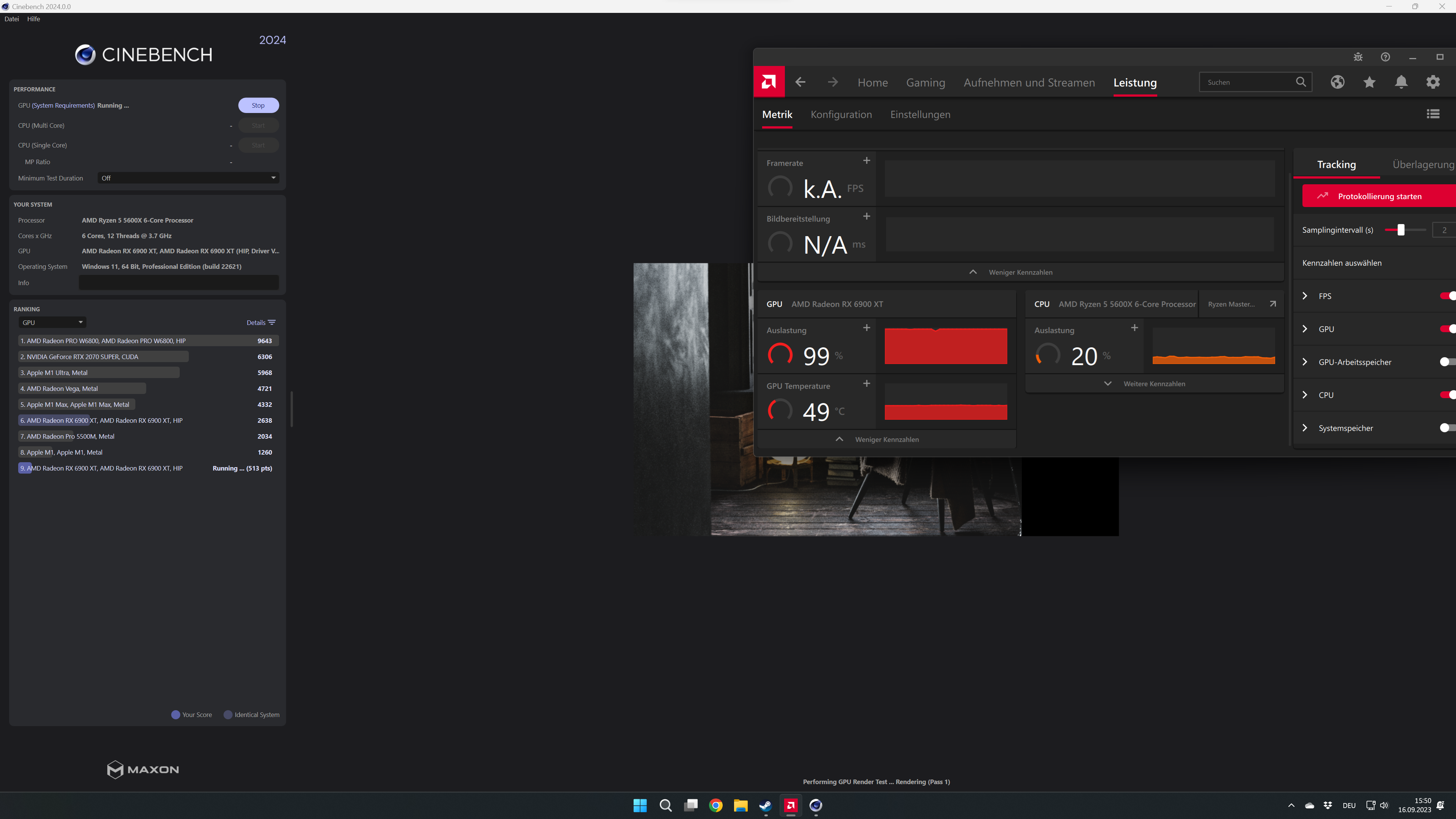

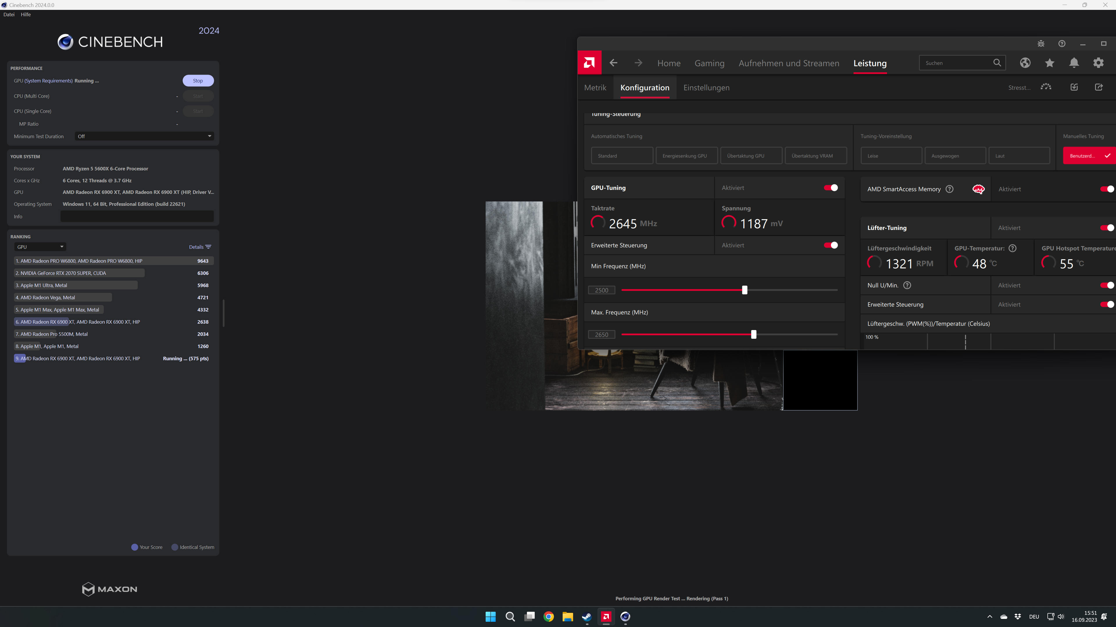

Jemand ne Ahnung, warum ich so ne schreckliche Punktzahl habe? Habe 99% Auslastung und der Takt geht auch normal hoch....Gefühlt erreicht ein Nokia 3310 mehr Punkte als meine RX 6900 XT
Schließ mal alle anderen Programme im Hintergrund, vor allem Steam und was sonst noch so Grafikbeschleunigung nutzen könnte.
Ist leider komplett unabhängig, hab schon mehrfach neu gestartet, alle unnötigen Prozesse weg usw.
Die Grafikkarte läuft natürlich ansonsten ohne Probleme und bringt die zu erwartende Leistung in anderen Benchmarks und Spielen.

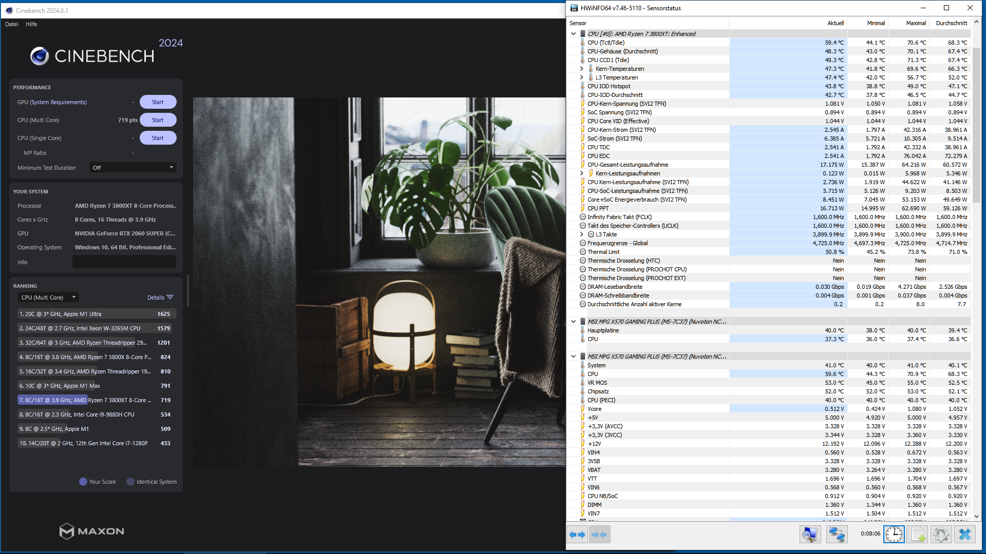

Also Cinebench 2024 zeigt mir wie im Vorgänger auch das sich PPT Limit zu meinem Undervolting nicht lohnt.^^
Ist mit PPT Limit nur 4,45% schneller gegenüber 16,74% mehr Stromverbrauch im Durchschnitt.^^
CPU Gesamtleistungsaufnahme ca. 50W (HWInfo) im Durchschnitt: 687 Punkte
CPU Gesamtleistungsaufnahme ca. 60W (HWInfo) im Durchschnitt: 719 Punkte
Um solche Dinge herauszufinden ist Cinebench sehr nett imho.^^
