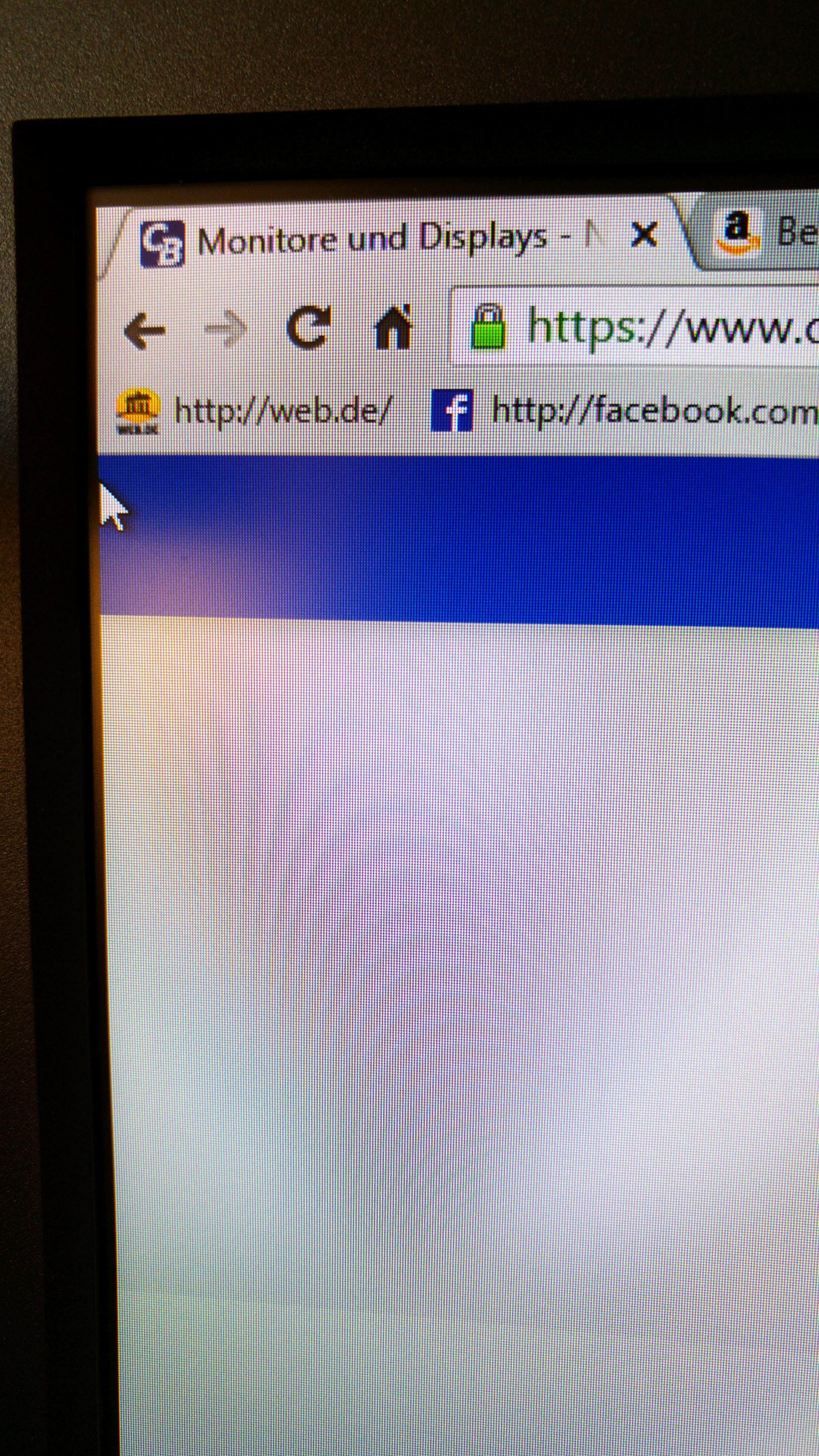

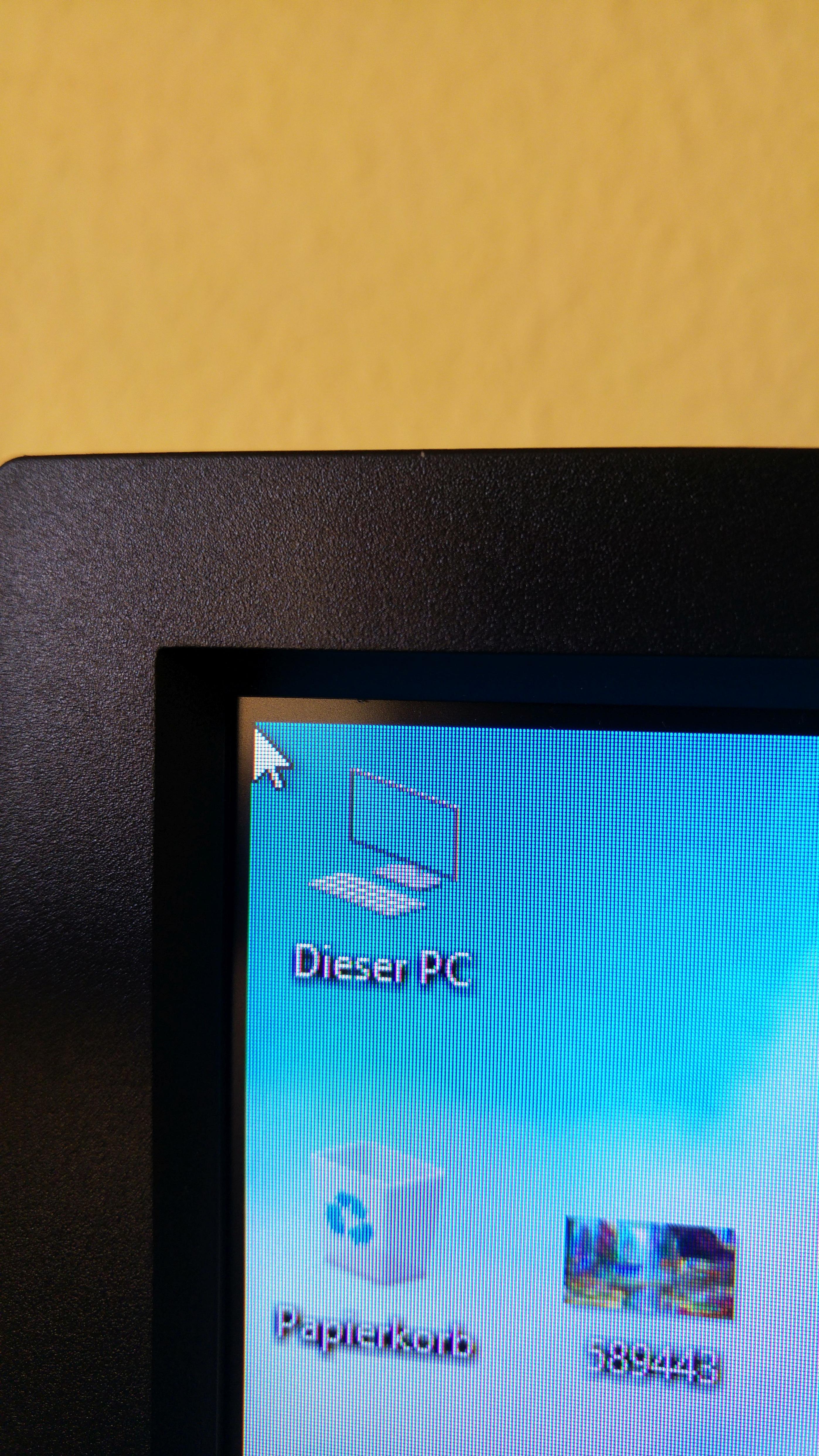

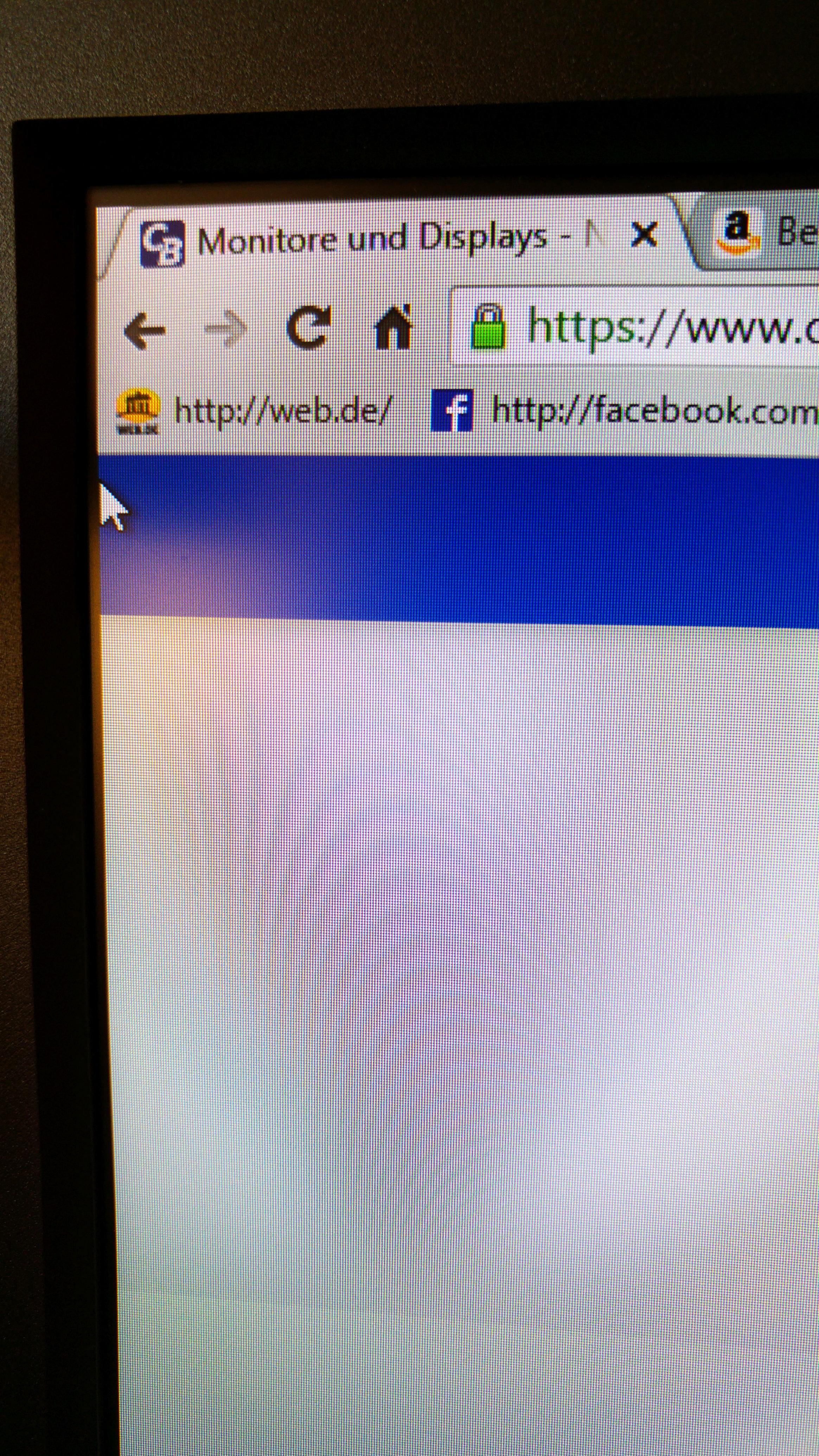

ich habe eine Frage bezüglich dem benq XL2430T den ich gestern erhalten habe.
Ich hoffe man kann es auf den Bildern gut erkennen, der Monitor hat so eine dunkle leiste das aber nur oben Links, die Rechte Seite sieht OK aus.
Handelt es sich dabei nur um ein verarbeitungsmangel, oder habe ich etwas falsch eingestellt?
Angeschlossen ist der Monitor derzeit noch mit einem DVI-DL Kabel.
Ich hoffe ihr könnt mir helfen,
MiZuQ
Das ist das Panel, der dunkle Streifen ist das Ende der Pixel
Versuche mal unter den Bildeinstellungen, das Bild nach rechts un links zu Schieben "Gesammt")
Es kann sein, das sich hierbei das gesammte Bild über (in dem Fall "unter) den Aussenrand schiebt, ist aber noicht schlimm, so kann man sehen ob das Panel falsch eingebaut ist, oder es nur SW seitig einen Fehler gibt.
Grüße
Das ist der Rand um das Panel. Wenn die Pixel rechts bis direkt an das Gehäuse gehen, dann ist das Panel schief eingesetzt, das wäre ein Verarbeitungsmangel.
danke für die schnelle Rückmeldung.
Da wurde das Panel tatsächlich etwas schief eingebaut, auf den Bildern sieht das schon extrem aus, ist jetzt aber auch nicht so schlimm.
Werde den Monitor daher behalten.
lg MizuQ
