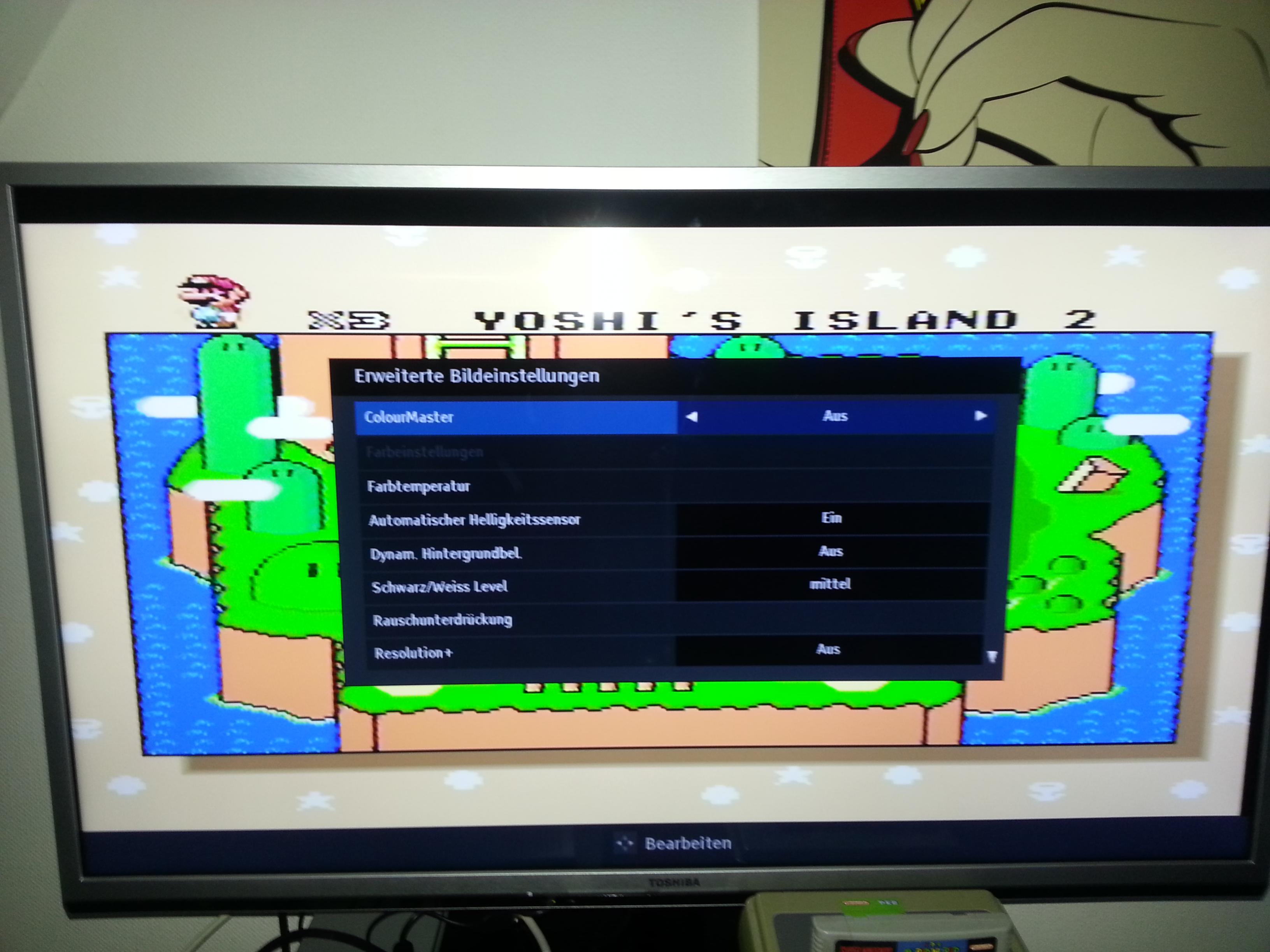

Ich habe mir den Toshiba 40TL938G mit 40zoll zugelegt. Zuerst machte der Fernseher einen sehr guten Eindruck. Das Bild war gut, die Menüführung klar und aufgeräumt und Die größe und das Design waren auch gut. Jetzt habe ich meine Snes (=alte videokonsole) angeschlossen. Die Reaktionszeit ist so hoch das sich die spiele nur schwer spielen lassen, besonders heftig ist es bei Super Mario. Also bin ich ins Menü gegangen und habe nach der Bildwiderholfrequenz gesucht um die Villeicht ein wenig runterzustellen, leider fand ich diese Funktion nicht, stattdessen hab ich dann den Fernseher in den Spielmodus gesetzt. Jetzt geht es ein wenig besser allerding reicht es immer noch nicht aus um die Spiele vernünftig spielen zu können. Und ich dachte beim Kauf das 8ms Reaktionszeit zum Zocken noch gerade so ausreichen.

Versuch mal noch eine Sache bevor du urück schickst: Spielmodus an (ist ja klar und haste ja auch schon gemacht) und dazu alle Bild"verbesserer" aus. Ka was es da alles bei LG gibt, TruMotion oder wie das ganze zeugs heißt.

Der Inputlag hat nichts mit der Reaktionszeit zu tun. Die Reaktionszeit bezieht sich auf die Zeit die das Panel braucht um von einem Farbton(z.B. grau zu grau oder rot zu blau) in einen anderen umzuschlagen.
Der Inputlag hingegen bezeichnet die Verarbeitungsdauer vom Eingang in das Gerät bis zur Ausgabe. Je nach Signal und interner Technik erhöht sich diese Zeit dramatisch. Ganz schlecht ist z.B. ein analoges Signal das erstmal durch den AV Wandler und diverse Filter läuft, dann zum upscaler und erst dann ausgegeben wird.
Bietet der Fernseher einen "Spielemodus" werden viele dieser Filter abgeschaltet und die Zeit somit verringert. Wie hoch der Inputlag ist gibt aber kaum ein Hersteller an. Da muss man entsprechende Tests raussuchen.

bei Toshiba nennt sich die Funktion zur Zwischenbildberechnung Active Vision. Es empfiehlt sich diese und auch alle anderen Bildverbesserungsoptionen zu deaktivieren, damit das Bild ohne weitere Verzögerungen ausgegeben werden kann.

Kann mich dem nur anschließen. Habe mir letztes Jahr dann auch mal nen LCD gegönnt und als ich den SNES angeschlossen habe , dachte ich nur kurz und knapp WTF. ES lag aber definitiv an den Anzeigeeinstellungen. Habe alles ausgestellt und seit dem läuft es wunderbar.

Ich finde die Einstellung nicht :( Kann mir einer die genauen menüpunkte nennen die ich anwählen muss?
Ps: ich hab die leise vermutung, dass es bei den Experten-Einstellungen zu finden ist, allerdings kann ich diesen Menüpunkt nicht anwählen weil er grau hinterlegt ist :(. Wie schalte ich den Frei?

kann sein das sich das jetzt nicht mehr Active Vision nennt, sondern Resolution+ oder so. Müsste aber i.d.R unter den "erweiterten Bildeinstellungen" zu finden sein
Ja hab mir alles angeschaut usw aber find es nicht :D, entweder bin ich komplett doof oder der mnüpunkt exestiert bei mir nicht. Hmm
E: So gefunden Hab alles Auf aus gestellt und es ist schlimmer als vorher? das bild bleibt tweilweise kurz stehen usw. Total eigenartig :/
müsste in etwa so aussehen:
