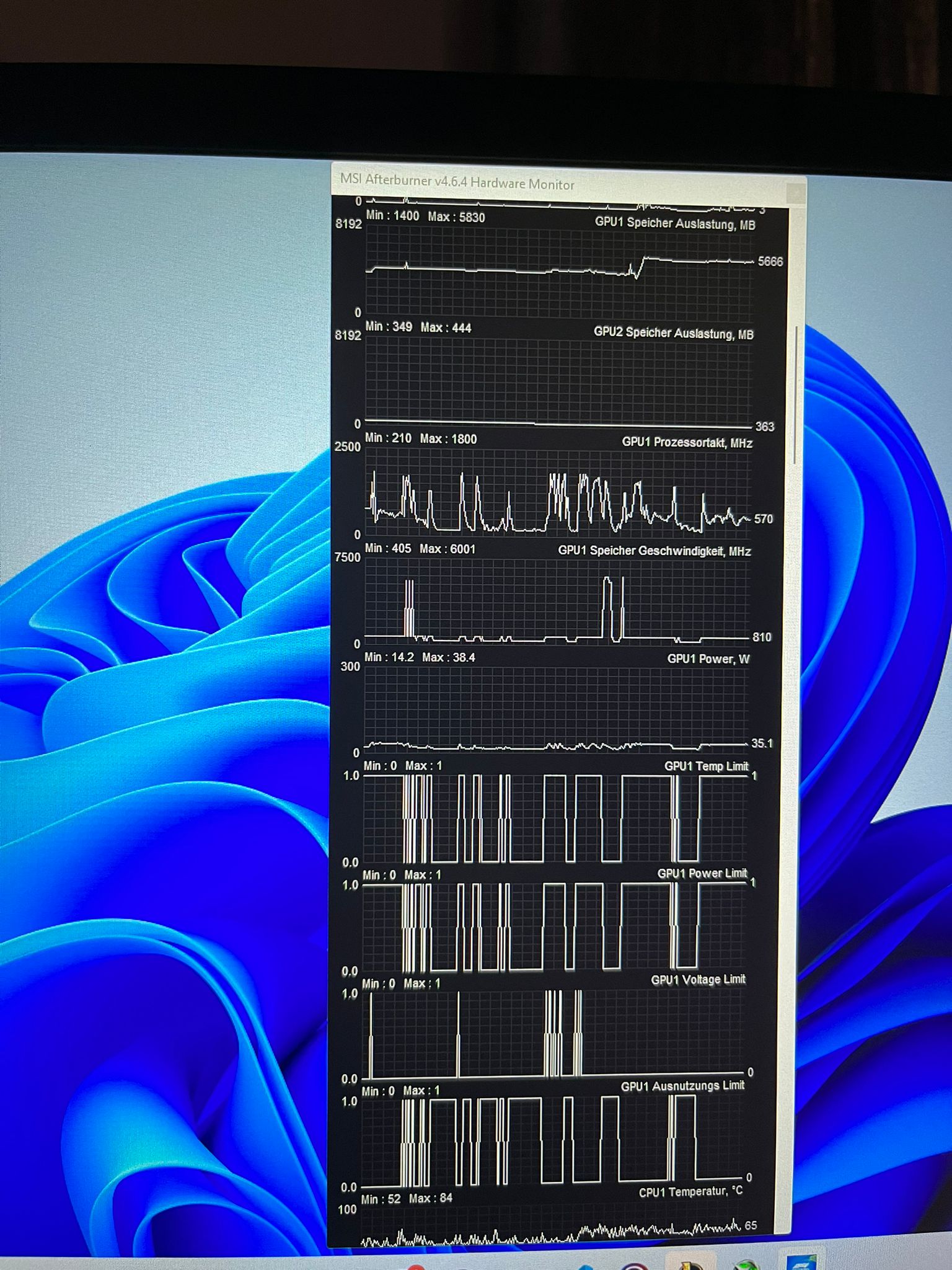

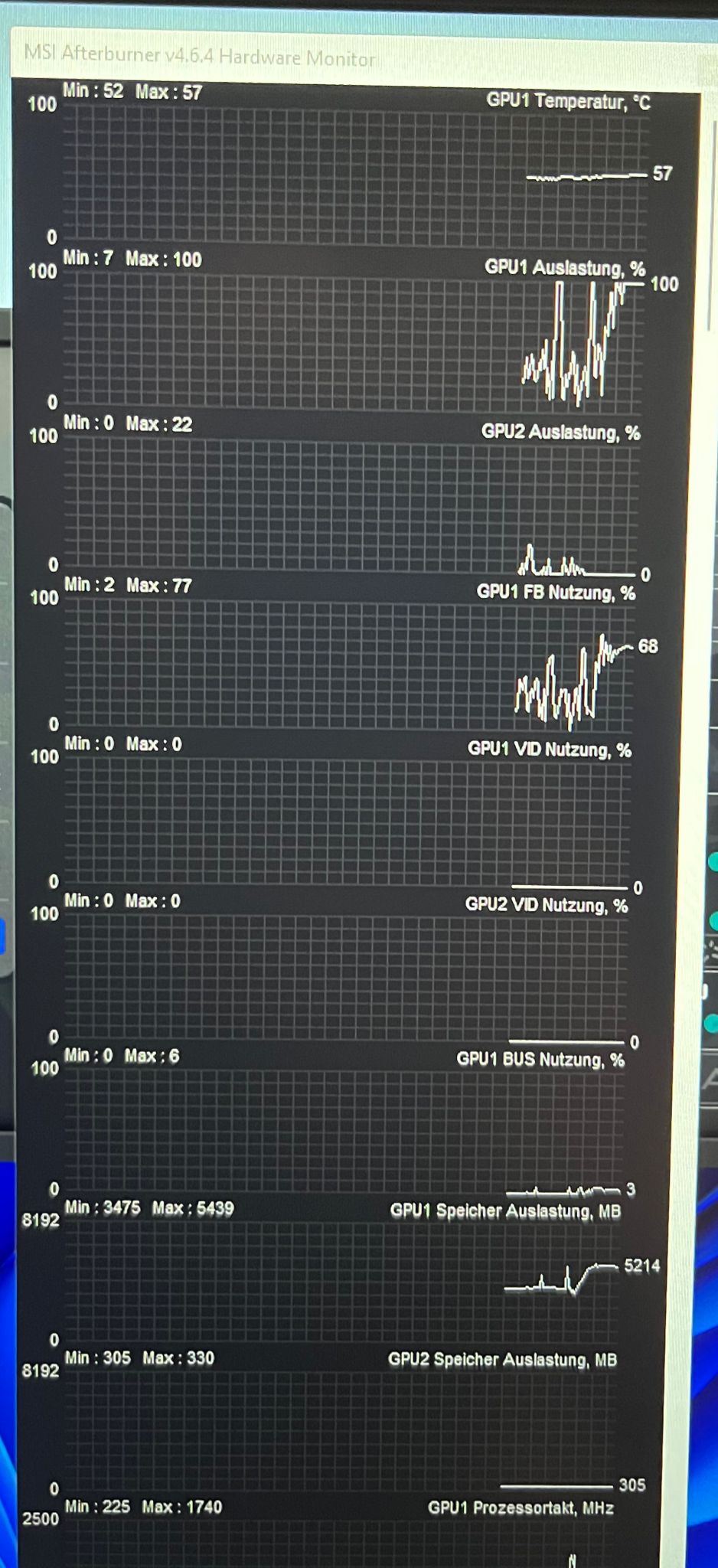

Ich habe mir vor einer Woche diesen Laptop gekauft, jedoch erreiche ich bei F1 nur 40 FPS bei mittleren Einstellungen.

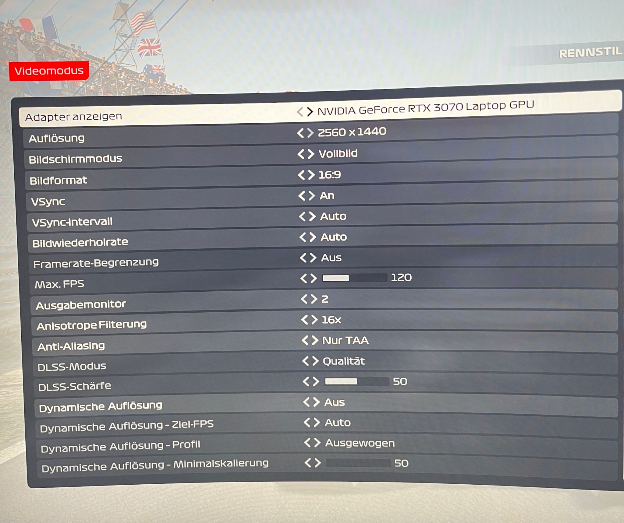

Die Treiber sind richtig installiert, das Spiel und der Laptop allgemein greift auch auf die RTX zu.
Der Laptop ist dauerhaft am Strom und an den Energiespareinstellungen liegt es auch nicht. Ich spiele auf diesem Monitor.
Hier ein paar Screenshots.
WhatsApp Image 2022-01-04 at 12.00.25 (1).jpegWhatsApp Image 2022-01-04 at 12.04.27 (1).jpegWhatsApp Image 2022-01-04 at 12.04.42.jpegWhatsApp Image 2022-01-04 at 12.04.51.jpegWhatsApp Image 2022-01-04 at 12.00.25.jpegWhatsApp Image 2022-01-04 at 12.00.02.jpeg

f1 rennt eigentlich recht gut. seine gpu1 ist komplett am limit. wenn das die 3070 mobile ist bei 1440p dlss quality dürften das evtl 1080p frames sein. wäre mir etwas zu wenig. vll wegen raytracing? die 3070 ist im notebook halt einfach deutlich langsamer als eine echte
Reaktionen: Baal Netbeck

Raytracing war aus, die Grafikeinstellungen waren auf mittel.

siehst du im afterburner. leider war der graph im screenshot unten abgeschnitten wo man den coretekt sehen könnte.
lass dir das am besten ingame anzeigen.
capframex + RTSS
wichtig ist erstmal dass du schaust dass die karte in einem anderen games ihre korrekt performance zeigt.
capframex + RTSS

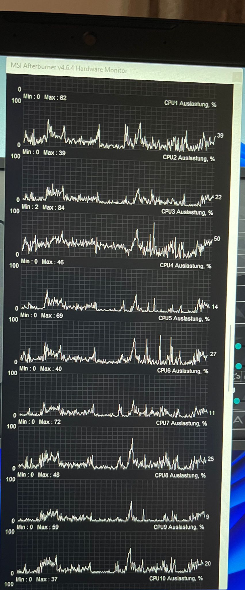

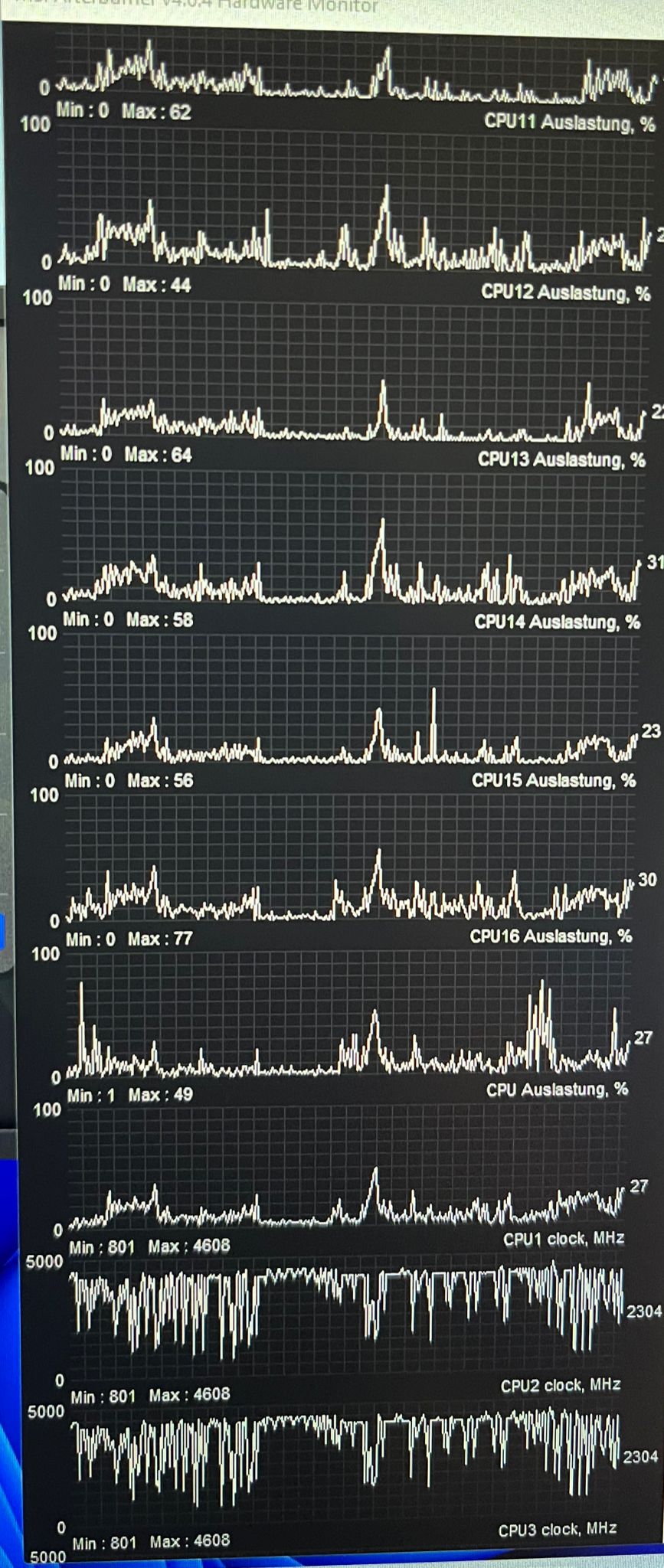

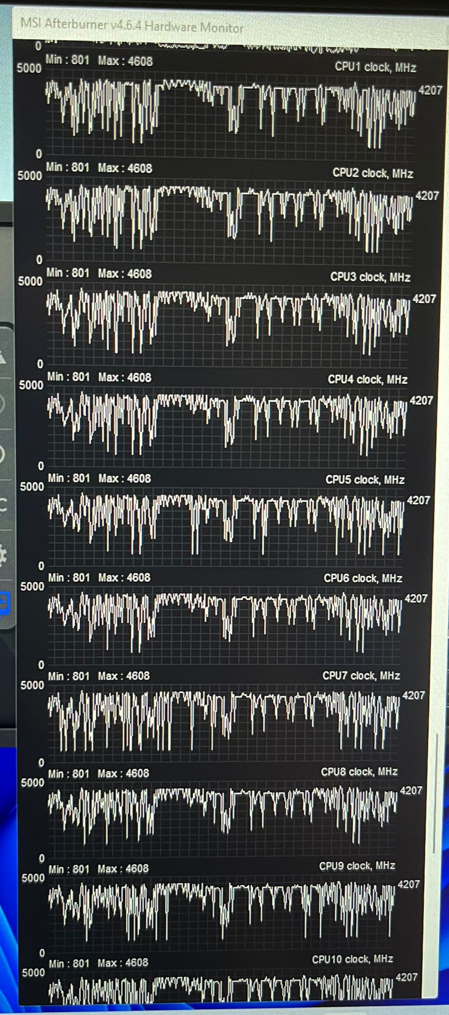

Hoffe, dass man das so sehen kann, aber sollte der Prozessortakt sein, oder?

Du kannst mit dem Snippingtool deutlich einfacher einen Screenshot machen als mit dem Handy ;)

Der Afterburner lief da auf dem Laptopdisplay, während ich im Spiel war (lief auf externem Monitor).
Wie ich und ob ich von beiden Monitoren gleichzeitig nen Screenshot machen kann, habe ich noch nich rausgefunden 😅
