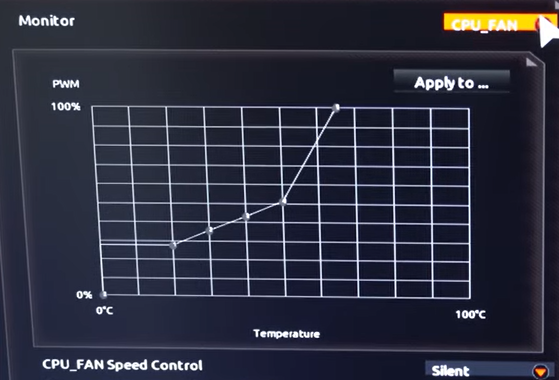

Welche Lüfter? Gehäuse oder CPU? Was ist die Temperaturquelle für jede Kurve?
Die vorkonfigurierten Modes sind i.d.R. zu nichts zu gebrauchen. Habe hier mal einen Screenshot gefunden, was bei Gigabyte der Silentmode verursacht. Bei 65°C hast du 100% - das ist kompletter Unfug. Zumal komplett unbeachtet ist, was die max. RPM deiner Lüfter ist.
Deine P14 können ja max. 2000/2500 RPM - da wirds dann unnötig unangenehm.
Meine Lüfter laufen bei 600RPM. Bei 75°C kann man dann eine langsame Steigung einbauen.
Der 9800X3D hat max 95°C (und es macht auch nichts wenn er die erreicht).
Bei 95°C kann man bspw auf 100% gehen (wenn das letzte Fünkelchen Performance wichtiger ist als Lautstärke) - oder wenn du es leise(r) willst, dann eben wie es für dich passt.
Stell die Fancurves spezifisch für deine CPU und Lüfter ein. Das ist nicht schwer.

Also zumindest nach meiner Erfahrung (auf nem ASRock B650m Board) ist der silent mode nicht wirklich silent (sondern halt nur ruhiger im Verhältnis zum standard mode). Daher die Lüfterkurven am besten selbst manuell konfigurieren.

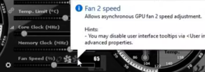

Habe jetzt aber ein neues Problem. Gestern das erste mal ein Spiel gestartet und sobald sich die Lüfter der Grafikkarte (4090, Lüfter sind im Idle aus) aktivieren dreht irgendein anderer Lüfter wohl auf 100%. Ich habe MSI Afterburner installiert, weil ich damit das Power Target der 4090 auf 80% gecapped habe und kann das damit auch im Idle reproduzieren, indem ich in Afterburner von der automatischen Lüftersteuerung auf manuell schalte. Dann drehen die Lüfter der Graka mit 30% und sobald ich das mache dreht irgendein anderer Lüfter voll auf. Wenn ich dann wieder auf automatik stelle und die Lüfter der Graka abschalten, ist auch sofort der andere Lüfter wieder ruhig. Wie gesagt auch im Idle wo die Temperatur von GPU und CPU knapp über 40 Grad sind.
Könnte das an Afterburner liegen? Weil ich ja jetzt von einem 5800X3D, der keine eigene Grafikunit hatte auf den 9800X3D gewechselt bin, der ja eine eigene Grafikunit hat.
Meine Idee wäre jetzt Afterburner erstmal zu deinstallieren und schauen ob das Problem dann immernoch auftritt. Oder hat jemand noch eine andere Idee oder weiß eine Lösung?

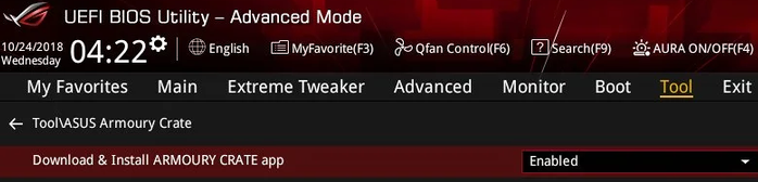

Hast du noch weitere Software zur Lüftersteuerung aktiv? Falls Armoury Crate drauf ist, dann weg damit.
Klingt als wäre da ein Konflikt zwischen unterschiedlicher Software, denn der Afterburner sollte eigentlich nur die GPU regeln (dass da ein anderer Lüfter auf 100% geht ist seltsam).
Da ist ja heutzutage das Unding, dass man das eigentlich direkt im BIOS unterbinden sollte:
@Wo bin ich hier Armory Crate scheint nicht installiert zu sein. Unter installierte Apps wird es nicht angezeigt. Ich habe noch die Nvidia App installiert, das wäre jetzt das einzige was ich wüsste.

Ohje, hab jetzt mal nachgeschaut welcher Lüfter da so laut ist und muss meine vorherige Aussage zurücknehmen. Es ist ein Lüfter der Graka, der so hoch dreht.
Bei 30% schon dreht der Lüfter ganz links anscheinend volle Pulle, der Mittlere dreht sich nicht und der Rechte dreht normal.

Du kontrollierst alle GPU-Fans über ein einheitliches Signal, richtig (manche GPUs haben mehrere)?
Passiert das auch unter Last, dass der eine Fan direkt auf 100% geht? Oder nur wenn du im MSI Afterburner etwas einstellst?
