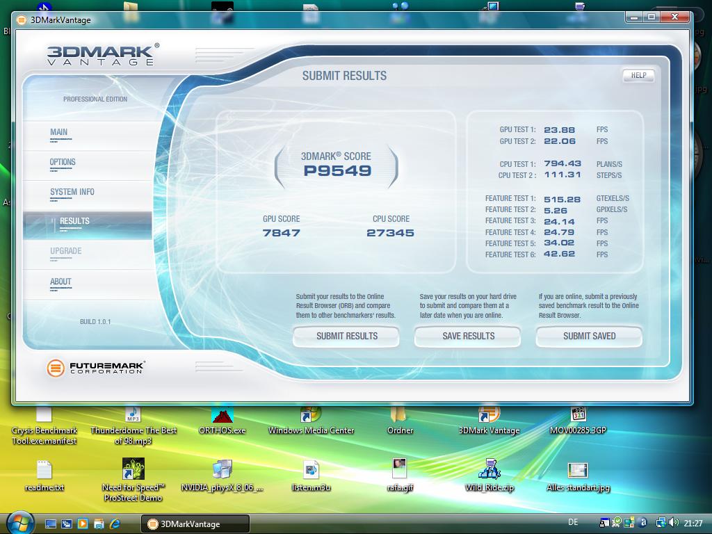

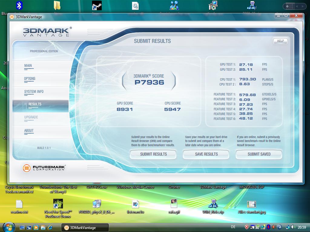

Habe es jetzt mal getestet einmal mit und einmal ohne schaut euch mal denn cpu score an mit PhysiX an da kann doch etwas nicht stimmen oder ...:D

Doch doch, das ist korrekt :D

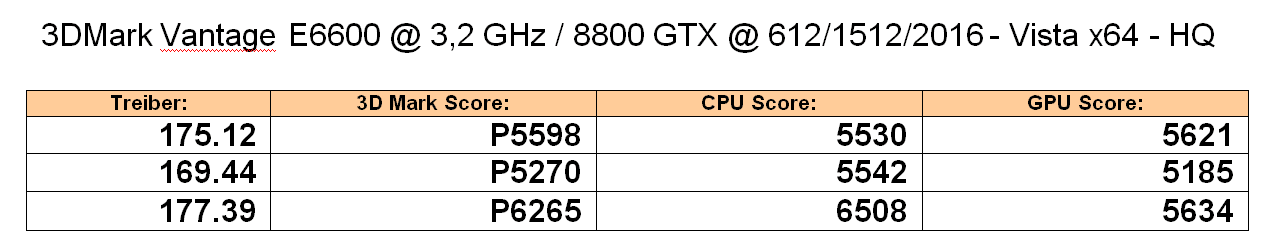

Hm, jetzt geht das Spekulieren wieder los. Reine Optmierung oder vielleicht doch was anderes?
Hauptsächlich hat sich der CPU-Score gesteigert.
scores-gif.100807
