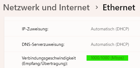

Bitte prüfen ob der PC eine Gigabit (1000 Mbps) Verbindung hat.

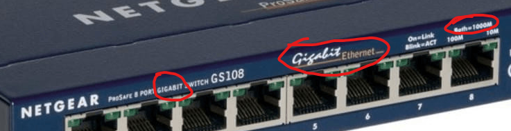

Einen ProSafe 8 bzw einen GS108E verwende ich aber auch. Prüfe mal ganz genau, ob der auch Gigabit-fähig ist.
qboq schrieb:
Es ist ein Netgear ProSafe 8 (Wahrscheinlich schon Asbach Uralt)
Da sollte auf dem Gerät stehen wie er genau heißt: z.B. GS108 und zusätzlich ob der Gigabit kann.

Welches Modell genau, im Zweifel Foto machen.
Ich vermute mal, der kann nur 100Mbit
Hat er nicht. Habe inzwischen den Switch entfernt und es stehen trotzdem nur 100Mbits da.

Es ist ein ProSafe 8, laut Webseite kann dieser Gigabit. Aber auch ohne Switch kommen nicht die volle Leistung an.
Das ist das Gerät.

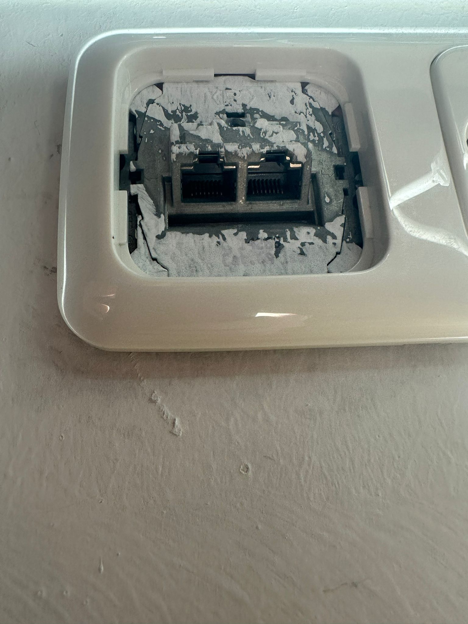

Alternativ die Dosen öffnen und Fotos von den Schneidklemmen / Kontakten machen an denen die farbigen Drähte aufgelegt sind. Am besten mit Bild / Typ der Dose.

Ist denn jeder Anschluss auch mit 8 Adern belegt oder teilen sich immer 2 Anschlüsse ein Kabel? Nicht dass es Doppel-Anschlussdosen sind, nur jeweils ein Kabel hin verlegt wurde und dann die 8 Adern auf 2 Buchsen je 4 Adern gelegt wurden.
Hab jetzt mal die Verkleidung abgeschraubt, so sieht es aus. Hoffe das reicht als Bild. Das ist bei jeder Buchse hier im Haus so.

Ist leider nicht viel zu sehen. Dann müsste ggf. tatsächlich der Rahmen drumherum und die Buchsen vorsichtig nach vorne gezogen werden, damit man einzelne Adern bzw. die Art und Anzahl des verwendeten Unterputzkabels erkennt.
Reaktionen: mibbio
Wie erkennst du an dem Bild, dass alle 8 Adern auf jedem Anschluss aufgelegt sind?
Es wird ganz einfach der Fall sein, das nur 1 Kabel zu der Dose geht und die beiden Anschlüsse mit jeweils 4 Adern davon angeschlossen werden.
Wurde und wird gerne gemacht, wenn man Kabel sparen will/muss.
Damit bekommt man halt im Umkehrschluss auch nur max. 100 MBit hin
Edit: Du kannst auch zu der anderen "Seite" kucken, wie viele Kabeln vom Patchpanel weg gehen.
Sind es zu wenige für die Anzahl an Netzwerkdosen ist der Fall klar (siehe oben). Natürlich nur wenn nicht irgendwo in der Strecke Switches verbaut wurden.
Wäre nur bei Unterputz verlegten Kabeln sehr seltsam im Aufbau.
Post #14 hat den weiteren Weg schon beschrieben
Reaktionen: tollertyp, mibbio und kamanu
Könnt ihr damit etwas anfangen?
Reaktionen: bart0rn
Hast du da an bei der Dose bei beiden Ports LAN oder nur an einer?
Weil es sind 8 Adern, wenn an beiden Dosen LAN ist, dann ist es halt 4+4.
Sieht für mich sehr nach nur 4 Adern pro Buchse (von einem gemeinsamen Kabel) aus und damit entsprechend maximal 100 Mbit/s.

Ich hab nur an einer Dose Lan, es funktioniert nur die Linke. Auf der rechten bekomme ich keine Verbindung.
Kann man da etwas machen?
Ja, wie von mir beschrieben kommt da nur 1 Kabel in die Dose und wird auf 2 Anschlüsse aufgeteilt.
Damit sind pro Anschluss nur max. 100 Mbit möglich.
