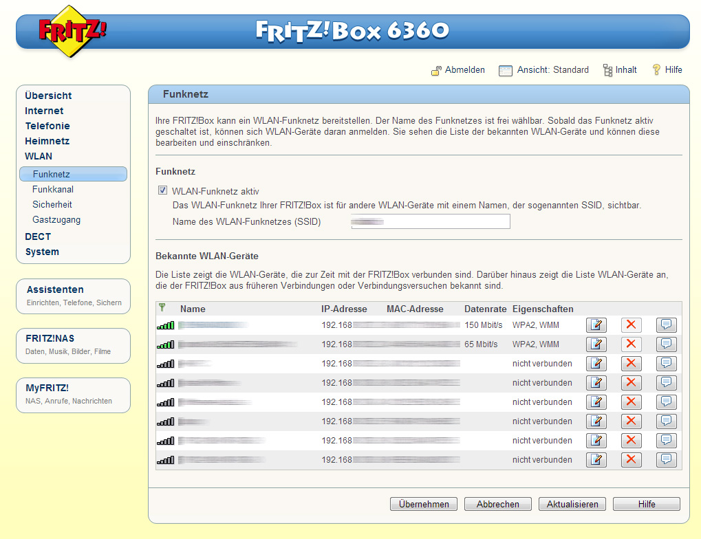

Welche Windowsversion? Virenscanner? Was sagt die Bandbreite in der Fritzbox? Also nicht die DSL Bandbreite sonder die WLAN Bandbreite Laptop?
Wenn du unter Wlan Bandbreite das Wlan Symbol neben dem Namen meinst unter Fritzbox->Wlan->Funknetz ; dann 80%
Windows: Windows 10
Hier eine alte Oberfläche. In der Aktuellen Firmware sollte es aber Ähnlich aussehen. Dort werden wirkliche Datenraten angezeigt.
Nur halt die Standard Sachen, die drauf waren. Windows Defender.
Hast du Testweise die Möglichkeit ein Kabel einzustecken? Wenn dann die Geschwindigkeit mit dem des Anbieters übereinstimmt dann stimmt was mit der WLAN Verbindung nicht.
