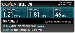

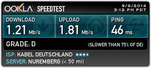

Also ich habe eben mit WLAN (sehr guter Empfang) getestet, Ergebnis:

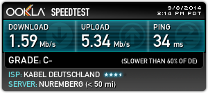

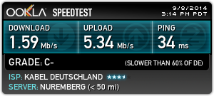

und einmal mit LAN (nicht DLAN!), Ergebnis:

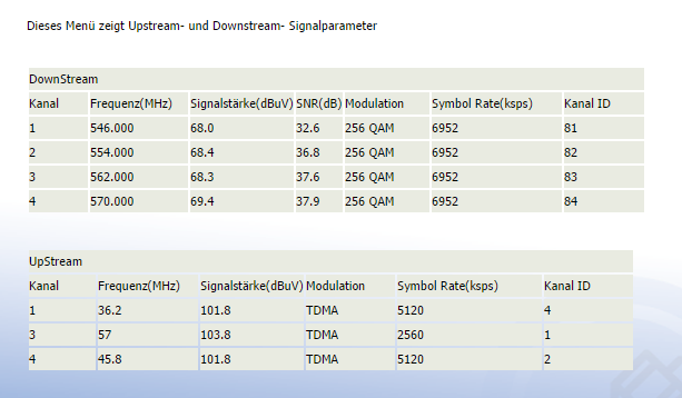

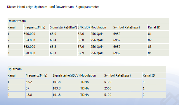

Modem ist:
Hersteller Hitron Technologies
Modell CVE-30360
Hardware Version 1A
Firmware Version 3.1.1.31-IMS-KDG
Boot Version PSPU-Boot 1.0.16.22-H2.8.3

Ja, das sind ja gerade mal 1,59 Mbit/s :eek:
Also liegt es nicht an deiner Hardware und somit kommt dann das bereits angesprochene Telefonieren mit der Hotline auf dich zu ;)

bei dir ist alles OK.
coax ist shared medium. vermute mal das jemand anderes (anderer teilnehmer) gerade im download alles dicht mach (zumindest die von deinem modem genutzten kanäle)
mach dir keinen kopf.
warte einfach bis dieser jemand fertig ist. oder ruf bei der hotline an sofern die für privatanschlüsse jetzt frei ist.
auslastung der down-channels kannst du und der techniker nicht beeinflussen.
die kanäle können nicht einfach so geändert werden (leider)
