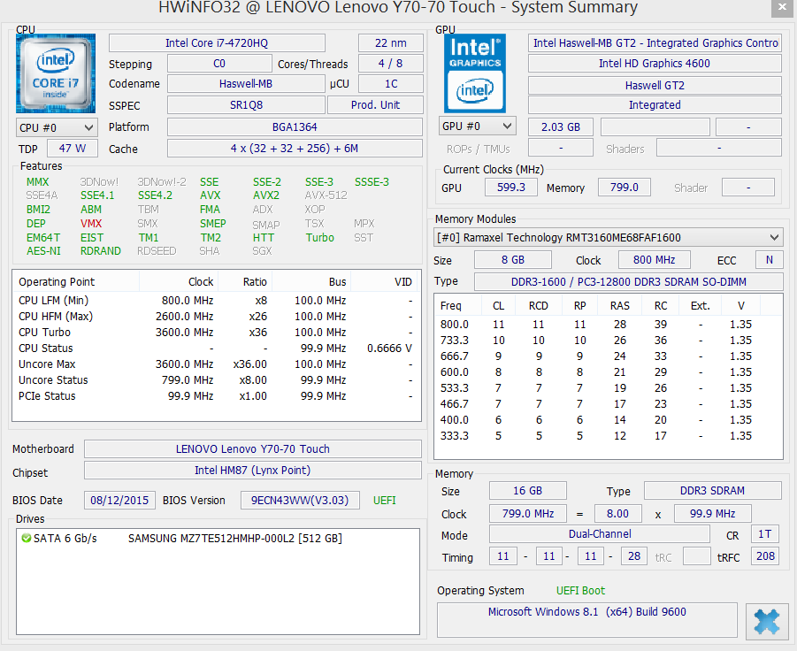

Wenn ich mit HWiNFO32 die Eigenschaften anschaue, wird mir das hier angezeigt:
Zu behaupten, dass ich verwirrt bin, ist ein ziemliches Understatement. Also bitte, wenn mir jemand helfen und da Sinn draus machen kann, wäre das echt hilfreich, ich verstehe grade gar nichts. Ein kleiner Nachtrag: Gibt es hier einen Anschluss, der sich für eine externe Grafikkarte eignet? Und wenn ja, welchen?

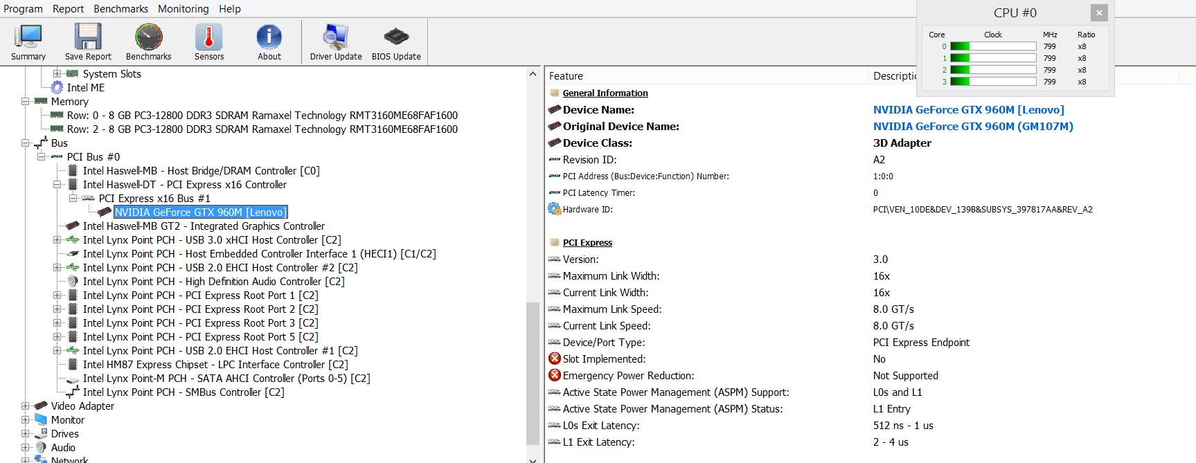

Passt doch - die Intel iGPU - wird im Ersten Angezeigt - und die dedizierte GTX960M im zweiten Bild.

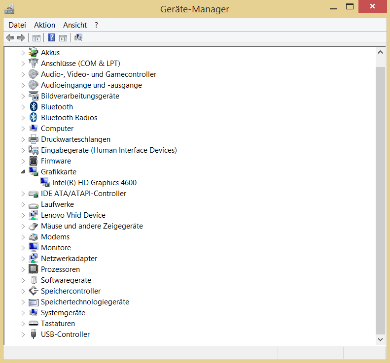

Dann solltest du bitte einmal die Grafikkarten im Gerätemanager aufklappen und einen Screenshot von dort liefern.
Zusätzlich steht bei HWInfo im ersten Screenshot unten rechts auch noch ein Weiter und ein "(1 von 2)".

Du meinst wohl unten links oder? Das gehört nicht mehr zum Screenshot und ist Teil der CB Webseite weil 2 Bilder in dem Post vorhanden sind. Stattdessen ist im 1. Screenshot ein Dropdownmenü unter dem Intel Logo mit der Auswahl GPU #0. Dort sollte sich z.B. GPU #1 auswählen lassen welche dann die Nvidia GPU wäre.

Danke für die Antworten! Mein Problem ist gerade, dass die Grafikkarte nirgendwo sonst angezeigt wird, auch nicht im Gerätemanager. Bisher scheint auch nur die 4600 zu funktionieren, weil ich selbst bei leistungsschwachen Spielen wie Little Nightmares kaum etwas läuft. Ihc vermute, dass ich die Graka noch aktivieren muss.
Das ist auch, was mich so verwirrt.
Leider wird die Graka im Gerätemanager aber nicht angezeigt.
Ich muss sie anscheinend noch aktivieren, aber ich weiß nicht wie.

Hast du denn auch schon die Nvidia Systemsteuerung und Geforce Experience installiert? Ansonsten funktioniert die Grafikumschaltung nicht.
Da die NV ja nicht mal als unknown device erscheint, vermute ich mal, dass da eventuell noch ein BIOS-Schalter betätigt werden muss.
Thele hatte recht, ich musste es im BIOS aktivieren und dann Nvidia Experience mit den Treibern installieren. Jetzt funktioniert alles! Danke für eure Antworten :)
