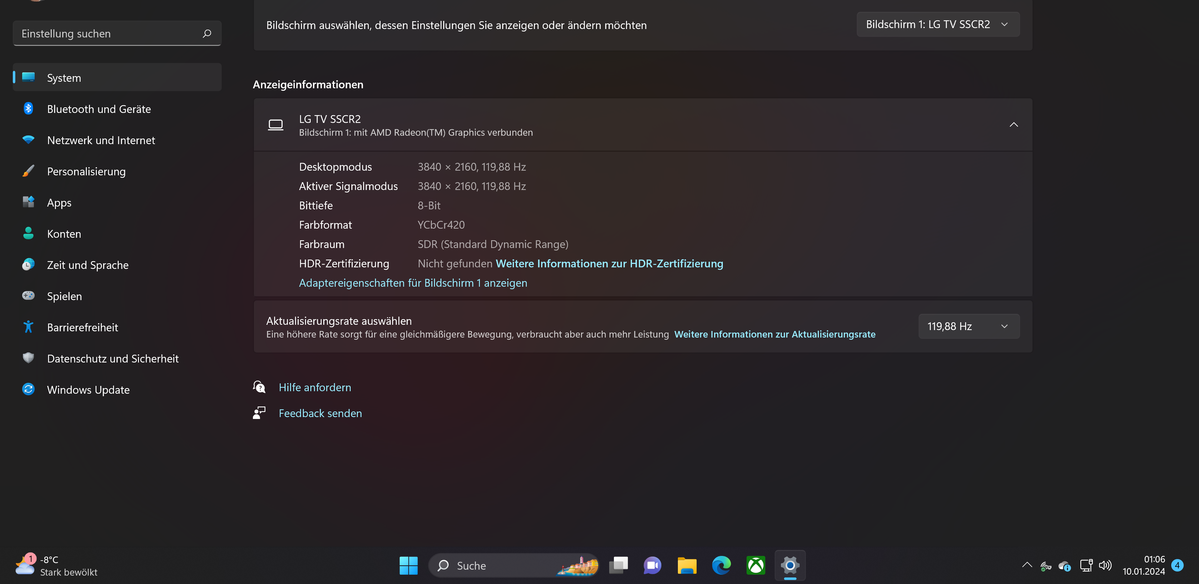

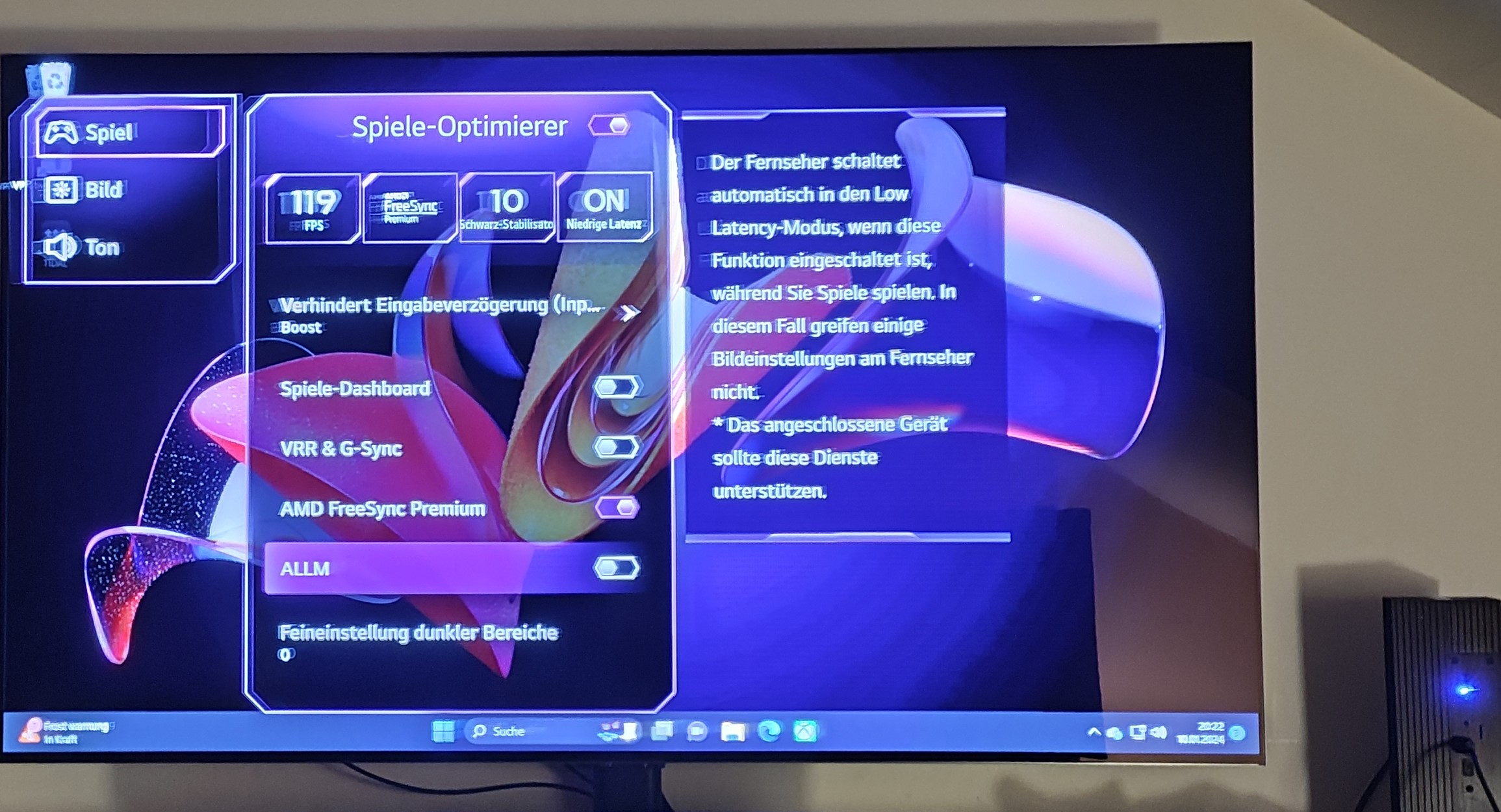

HI
Da mir der TV zum Browser Gamen bei 60hz schnell genug war, dachte ich mir, das ich einfachheithalber einen normalen HDMI Anschluß nehme. Siehe da konnte ich über HDMI 120hz 4K YCbCr 4:2:0 einstellen.
Jetzt ist der TV richtig schnell. Meine Informationw ar das HDMI nur 2.0 funktioneirt, aber siehe Screenshots scheinbar doch HDMI 2.1 anliegt.
