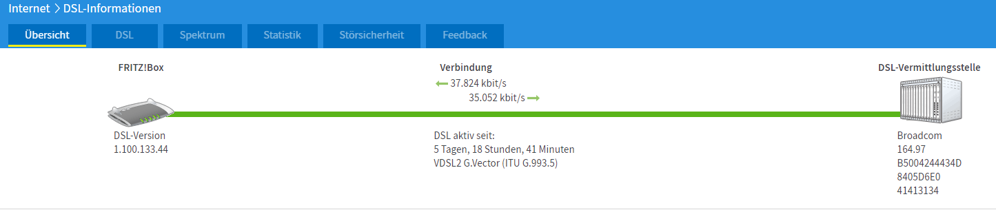

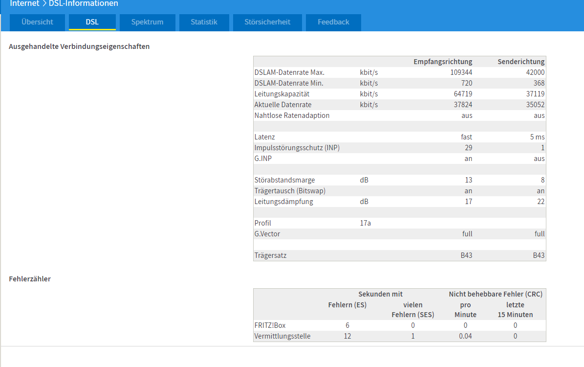

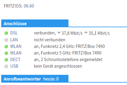

Dabei fiel mir auf, dass durch Disconnects oder gar durch die 24h Trennung die Fritzbox mit einer wesentlich schlechteren Leistung synchronisiert. Heute ist mir zum Beispiel aufgefallen, dass in der Fritzbox nur 37,8 Mbit DL-Rate vermerkt waren. Das ist leider nicht das erste Mal und das geht nun wirklich nicht.
Ich habe wenig Lust, dauernd meine Leitung überprüfen zu müssen, ob mir die vertragliche Leistung auch geliefert wird oder ob ich durch 1-2 Reboots erst zu meinen ~65 Mbit kommen darf. Des Weiteren habe ich nun schon öfters gelesen, dass in der Regel bei dem VDSL100 Ausbau nahezu alles ankommt, warum hier bei uns nicht? Gefühlt sind die DSLAM relativ weit weg, vielleicht hängt es damit zusammen. Ich habe langsam das Gefühl, dass unser Hausanschluss in Verbindung mit dem Abstand zum nächsten DSLAM vielleicht gar nicht auf 100 Mbit ausgelegt ist. Kann man die Leistung ggf. irgendwie verstärken?

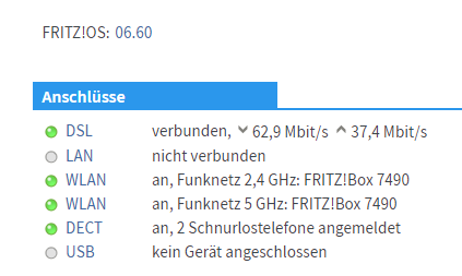

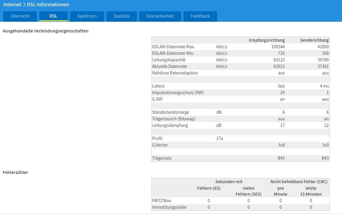

Ich habe jeweils 3 Screenshots gemacht, einmal mit dem Werten, als ich nur ~37 Mbit hatte und mit den Werten, als ich nach einem Reboot des Routers wieder ~63 Mbit zur Verfügung gestellt bekam. Wenn an der Leitung über 60 Mbit anliegen, ist die Störabstandsmarge relativ gering, was zu Disconnects führen kann.

37 Mbit: slow1.png slow2.png slow3.png
63 Mbit: normal1.png normal2.png normal3.png

Nachdem ich die Fritzbox gestern vor dem Schlafengehen noch an die vermeintlich erste Dose umgestöpselt habe kam nach dem ersten Sync und einem danach initiierten Neustart in beiden Fällen eine Download Rate von 57 Mbit heraus (Störabstandsmarge 6 / 6). Auch ein weiterer Neustart heute morgen brachte keine Veränderung - 57 Mbit, Störabstandsmarge 6/6.
