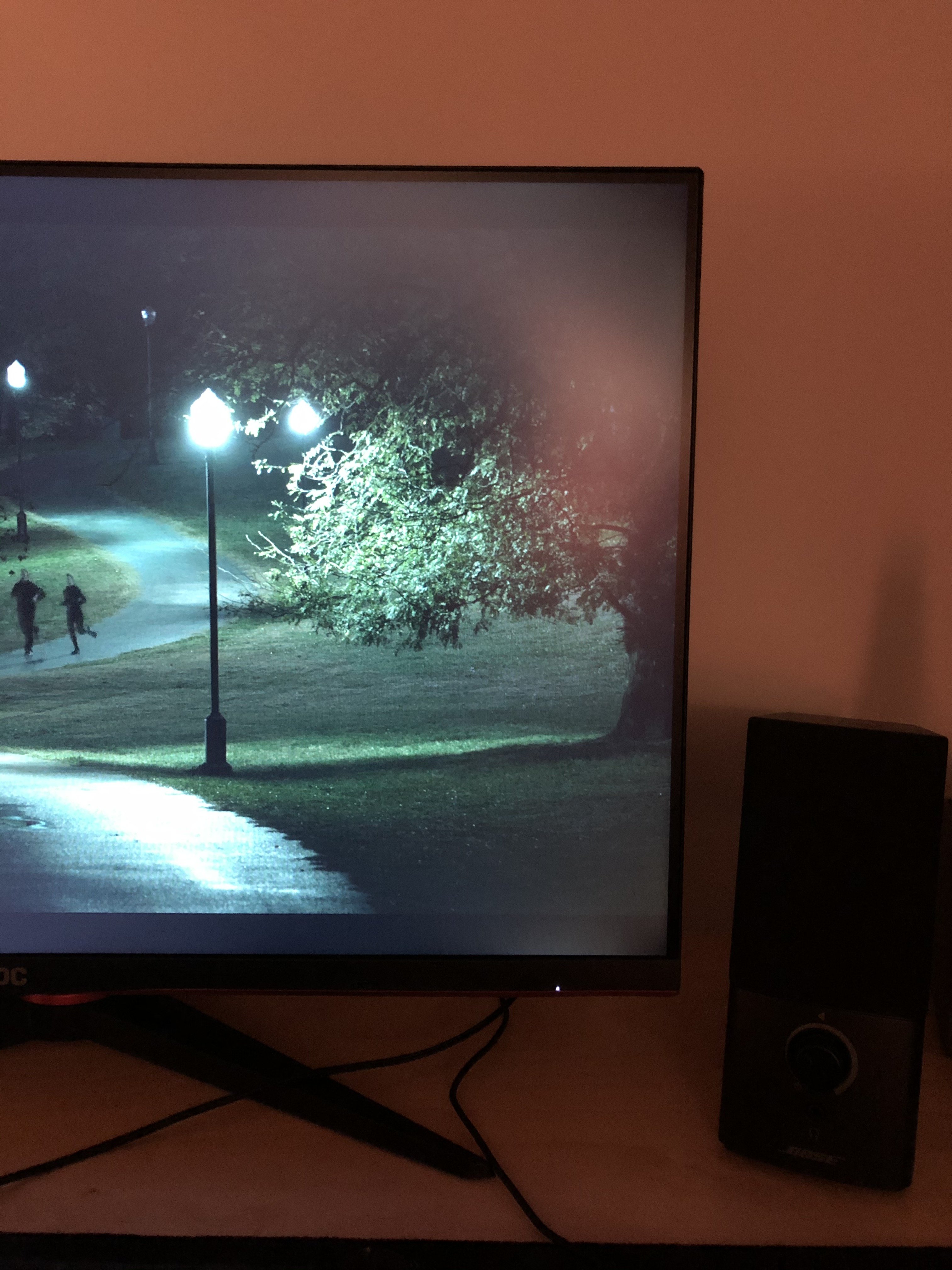

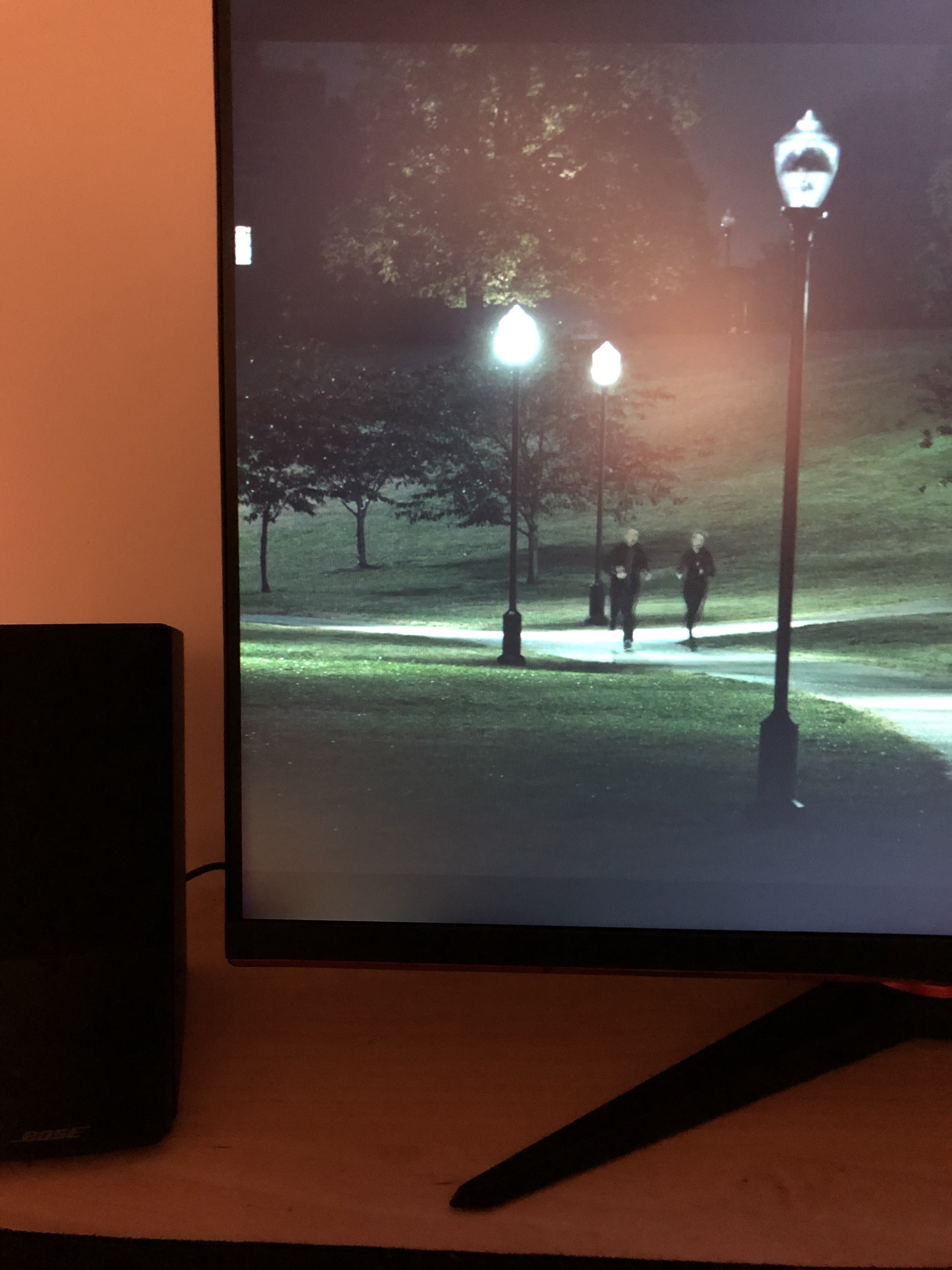

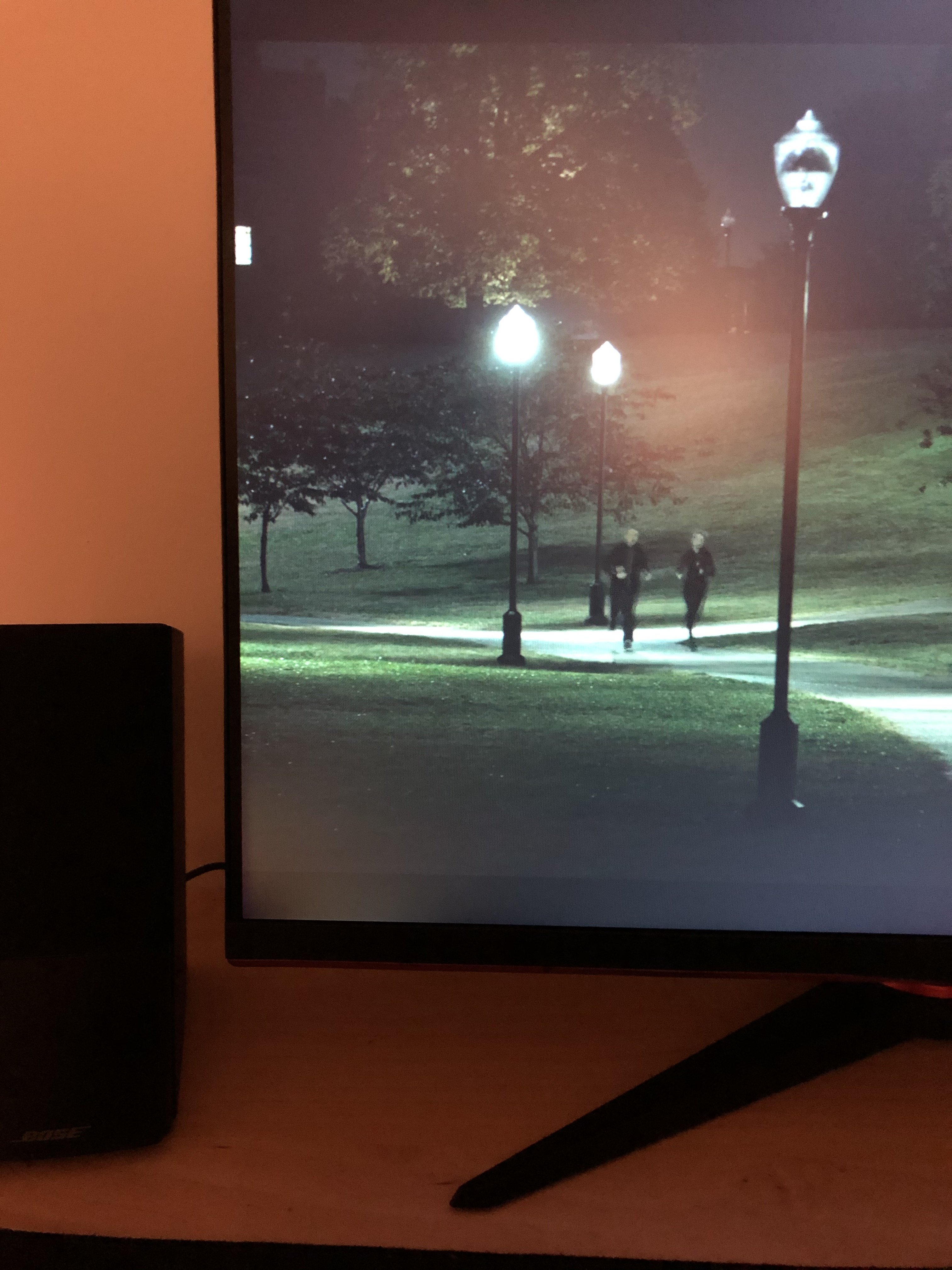

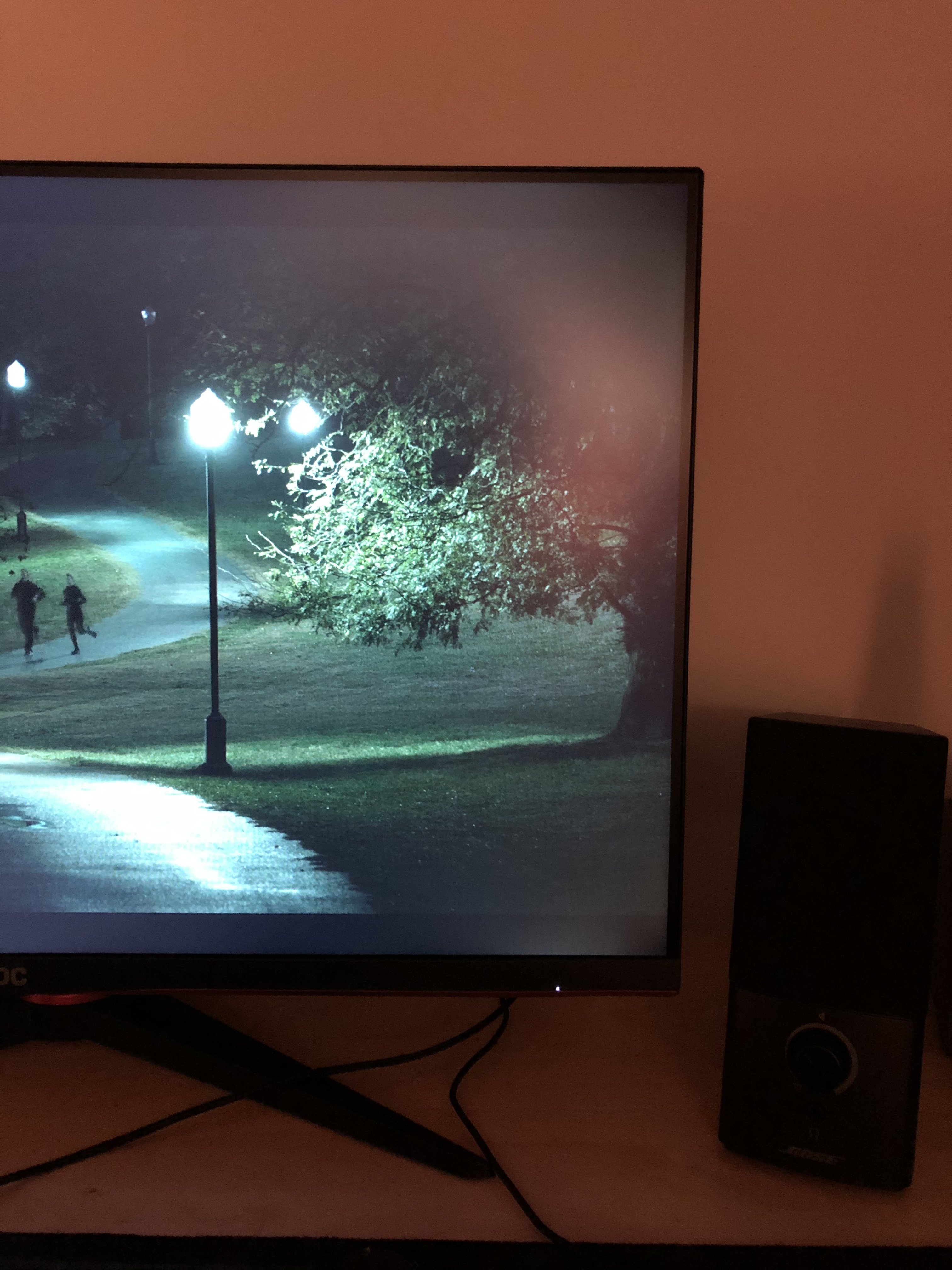

ja der Titel ist vielleicht etwas zu grob. Anbei zwei Bilder vom "Problem". Ist tatsächlich nur bei dunklerem Hintergrund so, beim Netflix schauen ist mir das halt aufgefallen.

Das ist mMn schon recht stark.
Damit wäre ich nicht zufrieden, wenn das in echt genau so wie auf den Bildern aussieht würde ich dem Monitor die Bezeichnung Kernschrott geben. :D
Also es geht nur um unten rechts und unten links. Oben rechts kommt von meiner Lampe. Also sollte ich wohl mal den Verkäufer anschreiben?
krass. also wenn das in echt so ist wie auf den bildern würde ich mir das nicht antun wollen.

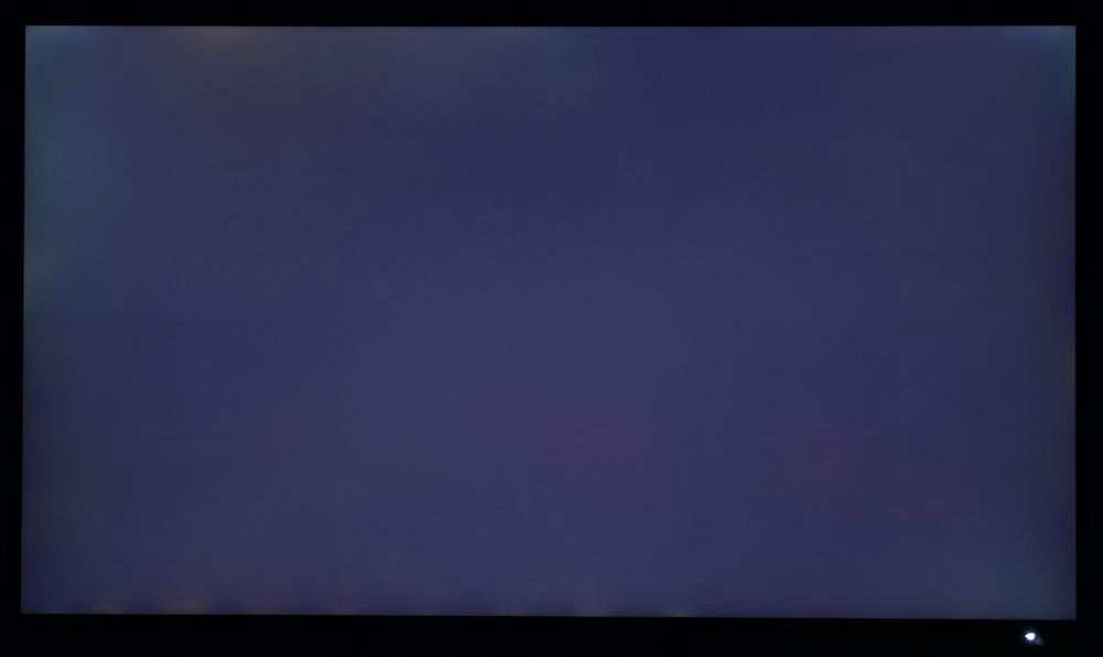

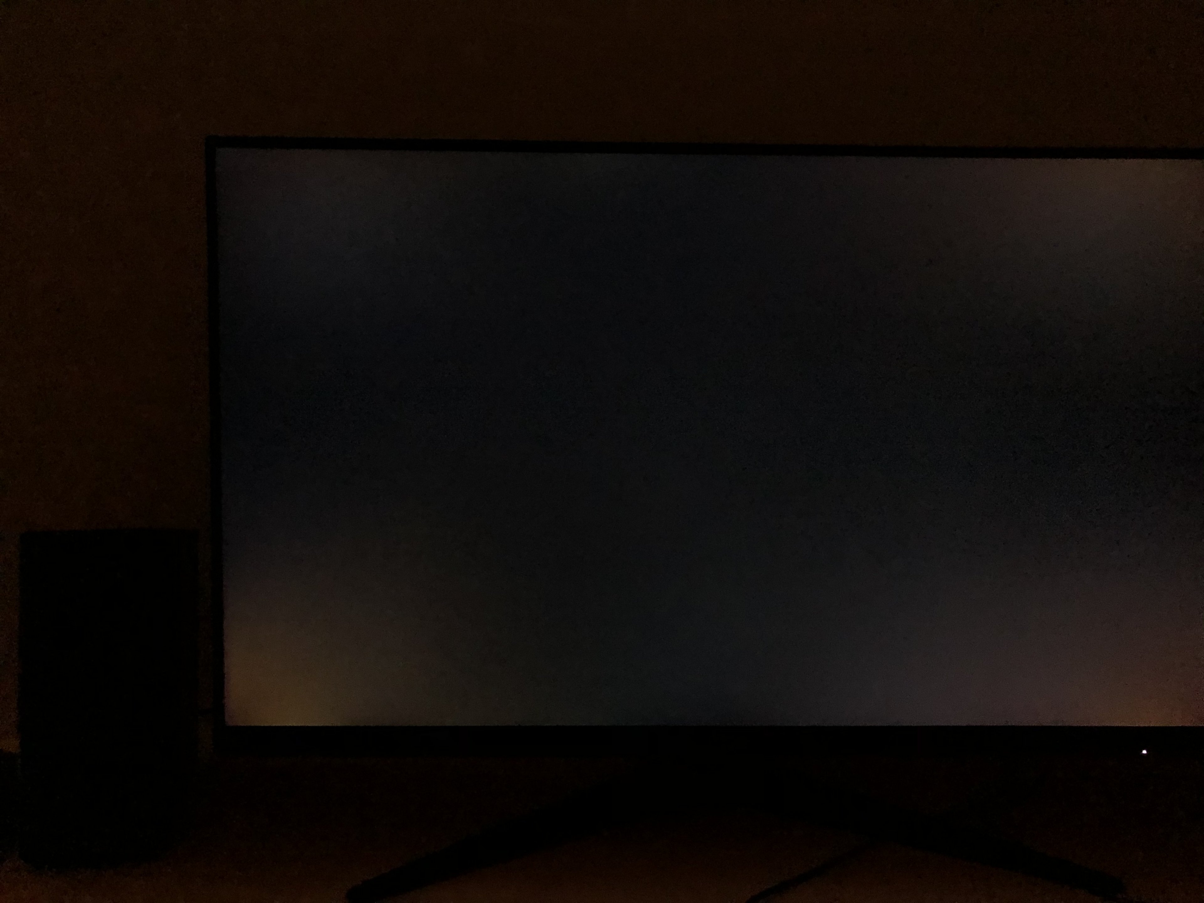

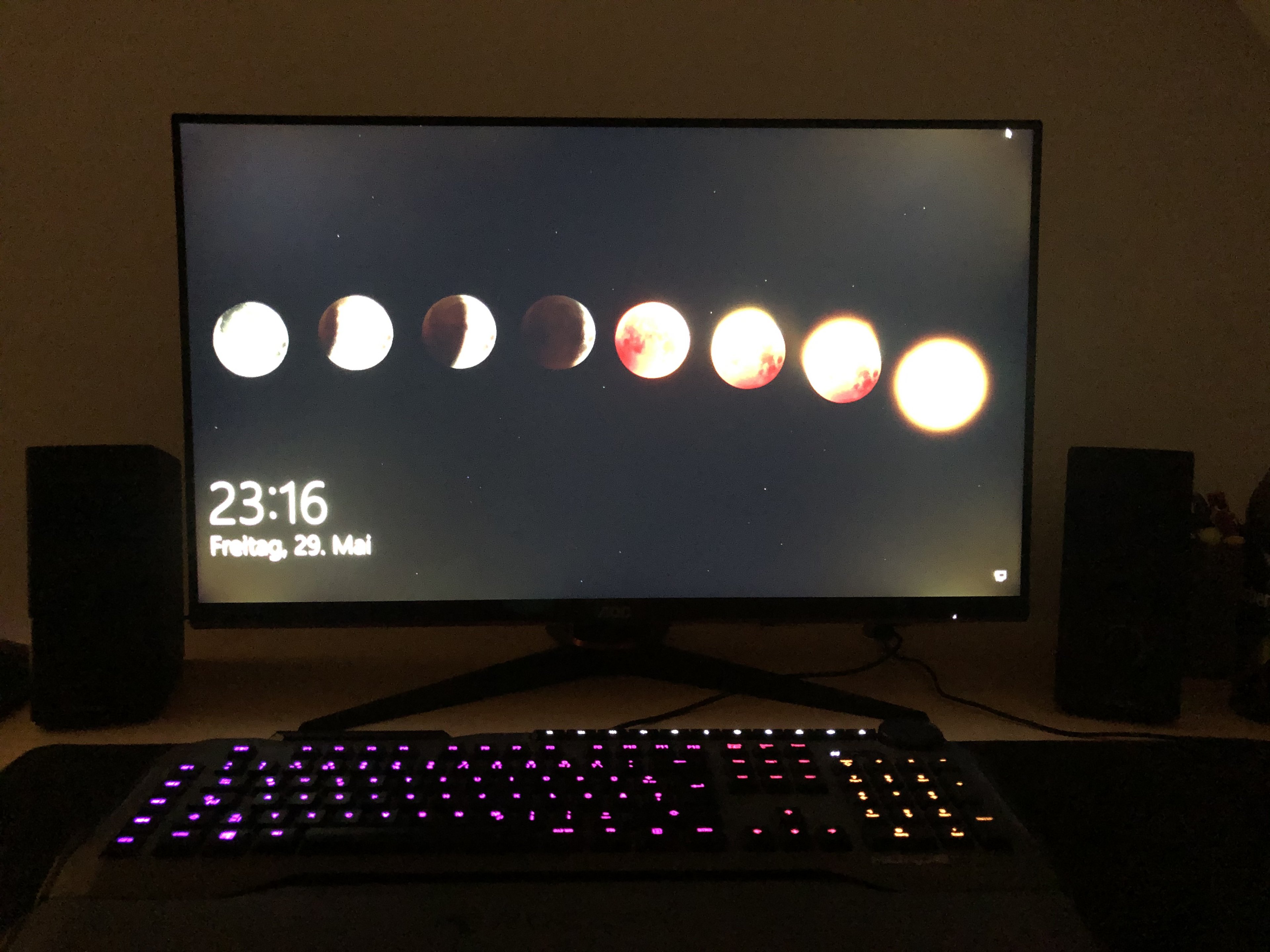

Also es ist minimal schwächer, weil das Handy ja etwas belichtet. Ist aber auch nur bei dunklen Hintergründen so. Habe alle Lichter ausgeschaltet und nochmal ein Bild gemacht. Es sieht aber echt heftiger aus auf dem Bild. Es ist etwas schwächer, weil das Handy etwas mehr belichtet.
EDIT: Ich habe den Verkäufer und AOC mal angeschrieben. Wäre traurig wenn das bei jedem Modell so ist.
Also dein letztes Bild ist mEn schon sehr heftig, definitiv ein Grund zur Reklamation. Wenn du Pech hast, dann brauchst du ein paar Versuche, bis du ein akzeptables Modell bekommst. Das Panel ist aber an sich wirklich ordentlich, neigt jedoch leider zu Pixelfehlern. Wenn du ein neues Modell bekommst, dann schau am besten gleich mit dem Eizo Monitortest drüber: https://www.eizo.de/monitortest/

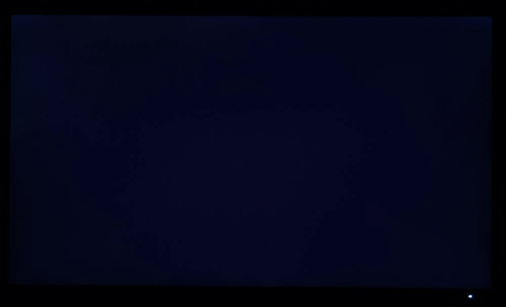

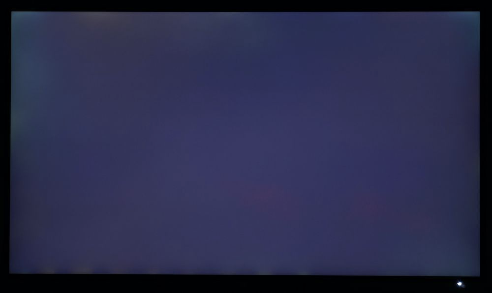

Einfacher Test:
Ein schwarzes Vollbild auf dem Monitor anzeigen und den Raum abdunkeln oder das Licht ausschalten.
Hier mal von einem BenQ PD3220U
Langzeitbelichtung
P.S.
Es ist ein Problem vom Fertigungsstadium und der Qualität des Monitors und kann manchmal durch Transport und Lagerung beeinflusst werden. Das Bild wird sich verändern, wenn der Monitor ganz vorsichtig verwunden / ind sich verdreht wird.

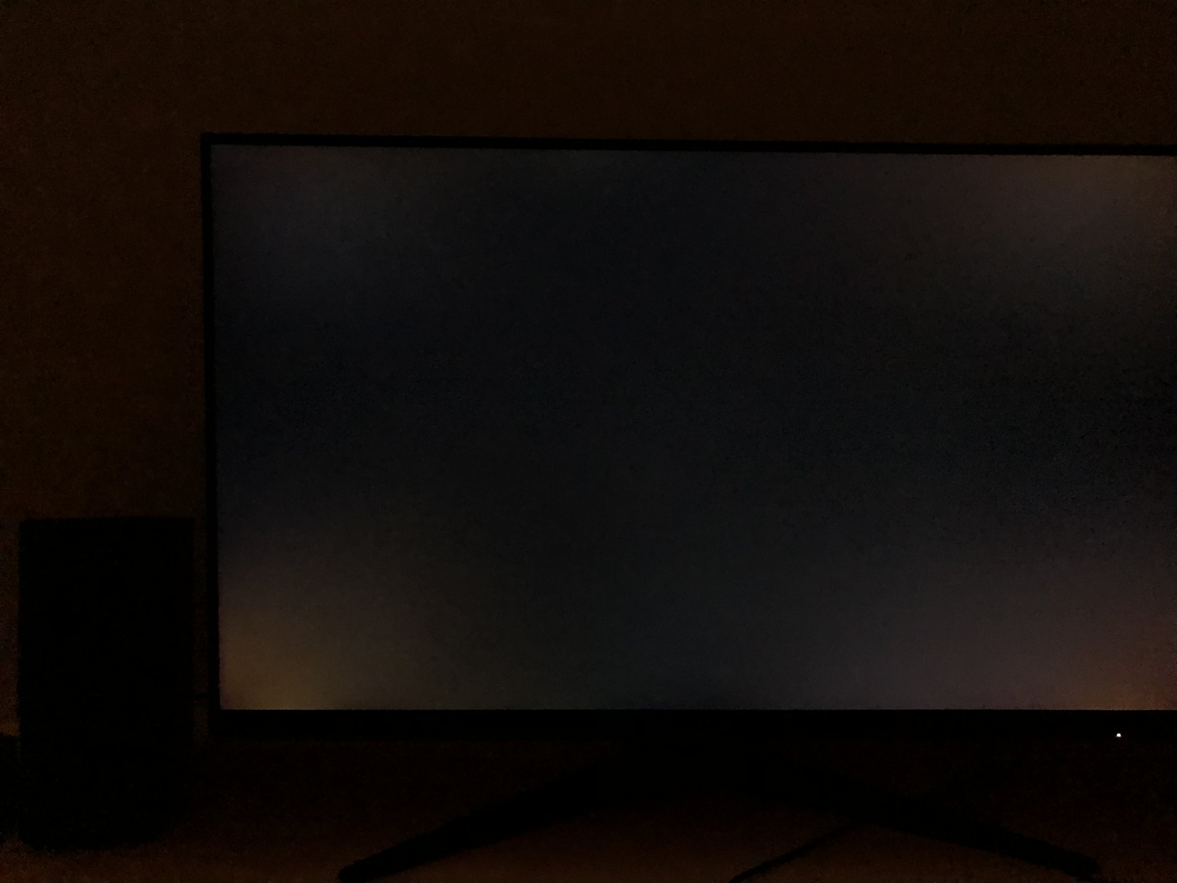

Habe ich mal gemacht. Die Belichtung vom Handy auch runtergedreht. Licht ist im Raum komplett aus und kann nicht spiegeln.
@Valdorian Ich habe mal den Verkäufer angeschrieben und AOC und mal nachzufragen. Dieser Enzo Test ist aber auch ein Test fürs Auge... gar nicht mal so einfach. Aber diese Hintergrund Belichtung kann man da nicht feststellen so wie ich gesehen habe?

Bei den meisten IPS-Panelen leuchtet es am Rand - @M4ttX hat aber schon recht: am Ende kannst nur du das wirklich gut beurteilen. Das Anmeldebild war schon sehr heftig, das Bild eben sieht jetzt schon wieder relativ normal aus. Bei dunklen Inhalten wirst du das mit IPS vermutlich immer haben, aber auch da haben die anderen vollkommen recht: wenn es bei hellen Inhalten stört, dann ist es wirklich schlimm.
Also ganz ehrlich. Wenn man das Licht aus macht, und einen beliebigen Monitor im dunklen Raum mit schwarzem Hintergrund abfotografiert, am besten noch bei +30% Helligkeit, dann wird so ziemlich jeder BLB zeigen. Nur ein Oled, oder TV mit genug Zonen wie z.B. der Q90R wäre BLB frei. Beides genau die technischen Innovationen, die dieses Problem bekämpfen, und nicht vorhanden sind bei PC-Monitoren.
Hier wird überdramatisiert, tut mir Leid. Du hast jetzt 3 Bilder gemacht, und auf jedem hat man ein anderes Bild, eine andere Raumbeleuchtung, und eine andere Belichtung der Kamera. Das ist genauso sinnvoll wie wenn ich mir auf Youtube über meine 5€ Kopfhörer ein Lied anhöre, abgespielt auf einem 1000€ Lautsprecher, aufgenommen über ein Mikrofon.
