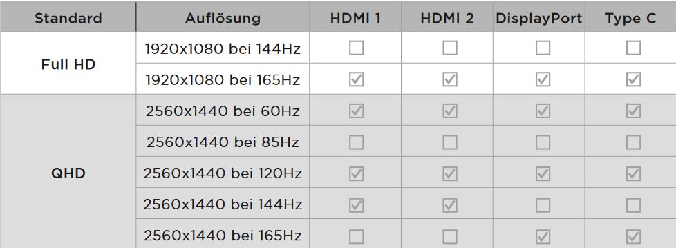

Hi,
bei geizhals werden z.b. diese Daten ausgegeben.
Anschlüsse 2x HDMI 2.0 (144Hz@2560x1440), 1x DisplayPort 1.2 (165Hz@2560x1440)
Sowie im Herstellerhandbuch Kapitel 6.3.
Zu den Farben kann ich dir leider nichts sagen.
