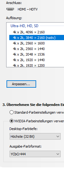

janeeisklar
- Juni 2014
- 597
Nvidia?
RGB-Signal im Nvidia-Grafikkartentreibermenü auf „Voll“ stellen ?
EDIT: Nickel war schneller
Nur AMD macht sowas nicht, bei AMD sollte auf die Max vom Monitor akzeptierten Werte stehen.
Evtl. kann er dir dieser Frage beantworten ob er das tut.

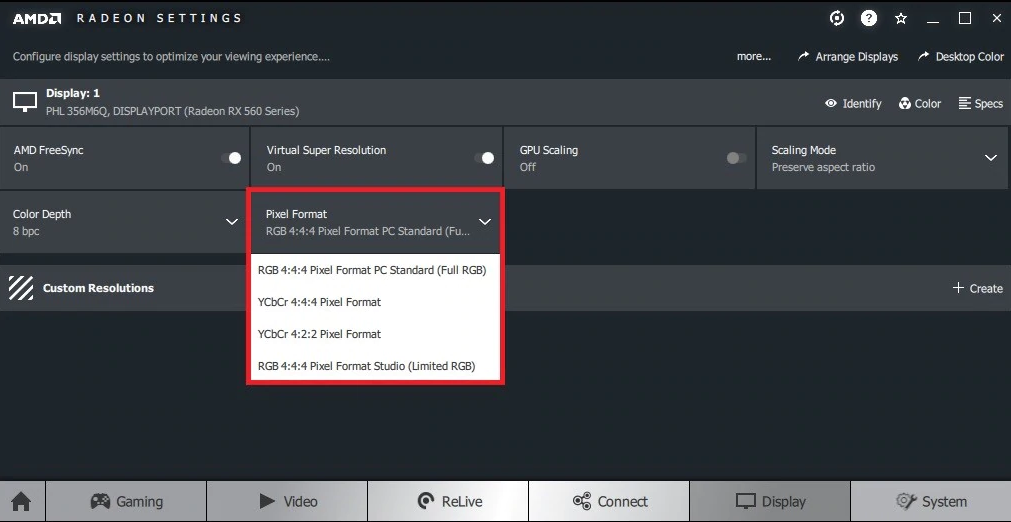

sogar noch besser, hier gibt es mehere Möglichkeiten.
Das nennt sich bei AMD "Pixelformat".
Hier müsste man die Einstellung dann auf "PC-Standard FULL RGB 4:4:4:" einstellen.
Das sind die vier Möglichkeiten bei AMD fürs Pixelformat (HDMI):
Nur die letzten zwei, bietet dir Nvidia.
Natürlich macht das auch der AMD Treiber,janeeisklar schrieb:Nur AMD macht sowas nicht,
- YCbCr 4:4:4 Pixel Format
- YCbCr 4:2:2 Pixel Format
- RGB 4:4:4 Pixel Format Studio (Limited RGB)
- RGB 4:4:4 Pixel Format PC Standard (Full RGB)
(korrigiert)

YCbCr444 (und genauso 4:2:2) lassen sich problemlos auch bei NVIDIA konfigurieren...

Kann ich so bestätigen. Geht nur mächtig auf die nerven, das man es jedesmal nach Treiberwechsel einstellen muss. Zumindest HDMI stellt sich immer auf ein beschränkten Ausgabebereich um. Alles milchig.iSource schrieb:YCbCr444 (und genauso 4:2:2) lassen sich problemlos auch bei NVIDIA konfigurieren...

Das ist auch bei AMD so, nach einer "clean" Installation des TreibersProllpower schrieb:Kann ich so bestätigen. Geht nur mächtig auf die nerven, das man es jedesmal nach Treiberwechsel einstellen muss.
muss man diese Einstellung neu setzen.
Ist kein Treiber installiert, ist das Signal Full RGB wie bei DVI.
Darum auch, es wird "treibermäßig" am HDMI immer ein TV erwartet.
Wenn man auch die Möglichkeit hat, am Monitor Einstellungen für diese Bildparameter vorzunehmen,
wie das z.B bei Eizo der Fall ist, sollte man auch hier beim Monitor auf die im Treiber eingestellte Einstellung
setzen, von "Auto" auf die manuelle Einstellung "Vollständig RGB", dann passt das 100%ig.
Hier hat man dann aber nach der Neuinstallation (AMD, HDMI) des Treibers einen "Pinkstich",
bis man im Treiber wieder auf "PC-Standard Full RGB" stellt.
(ergänzt)
