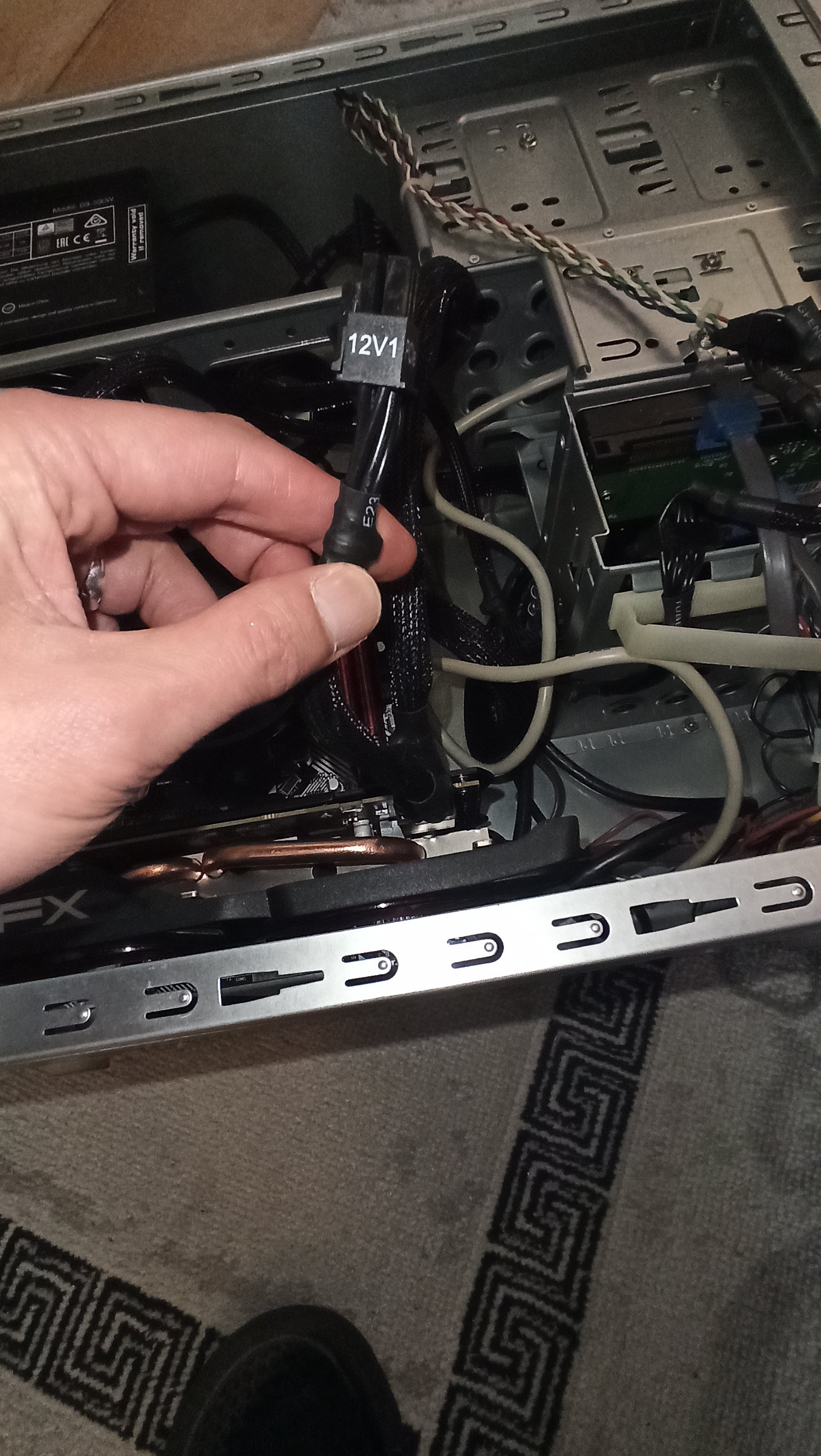

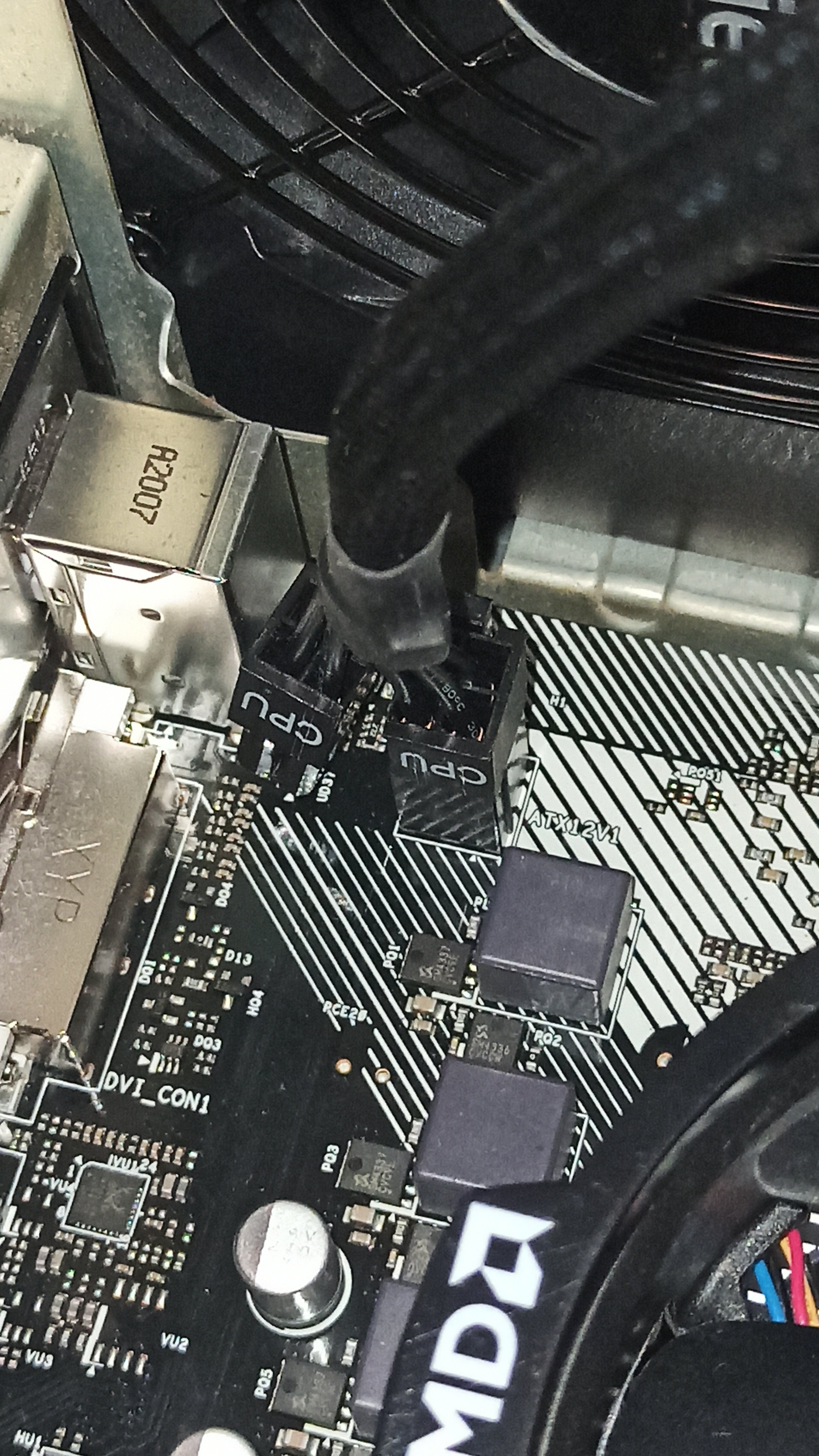

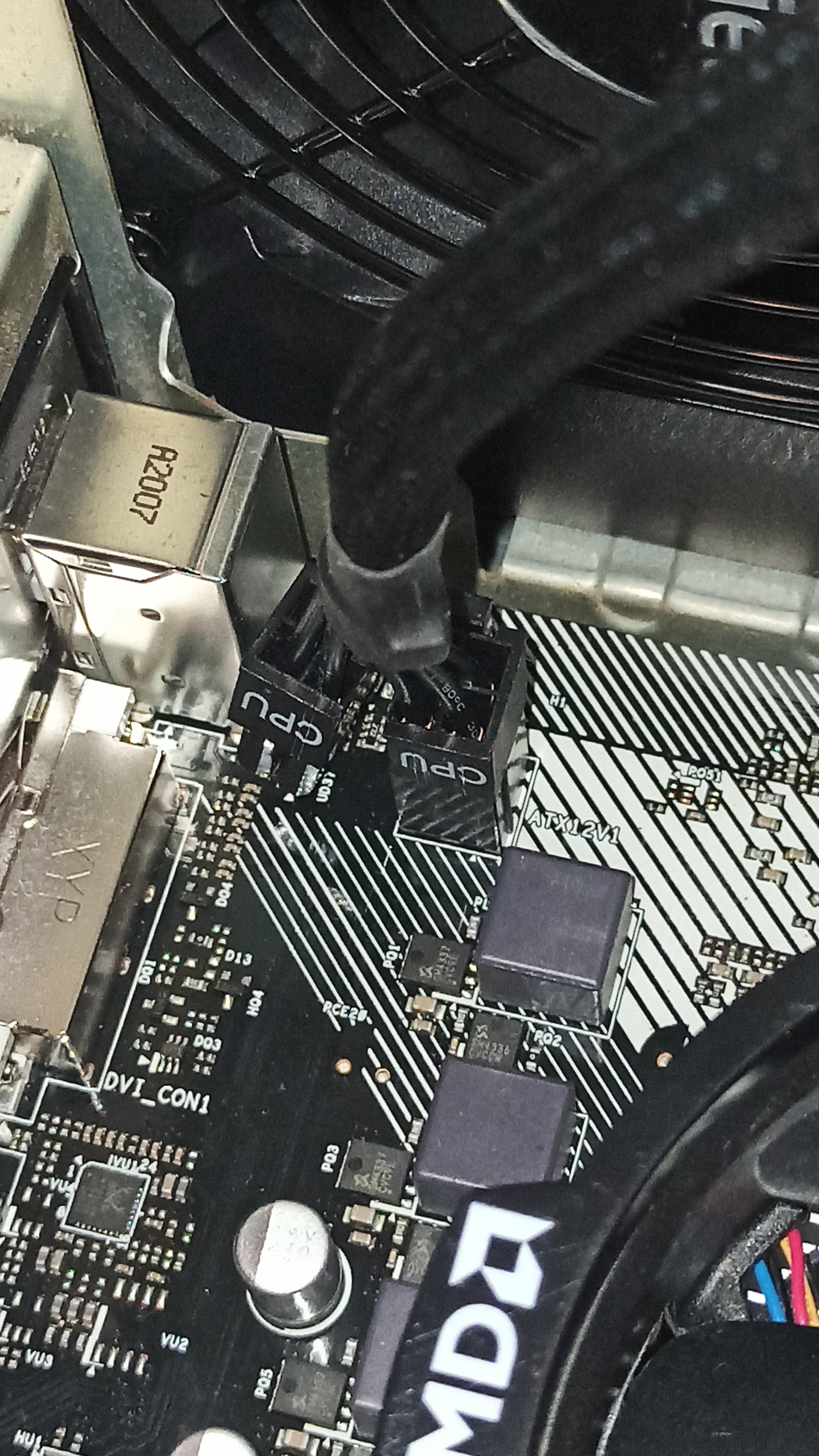

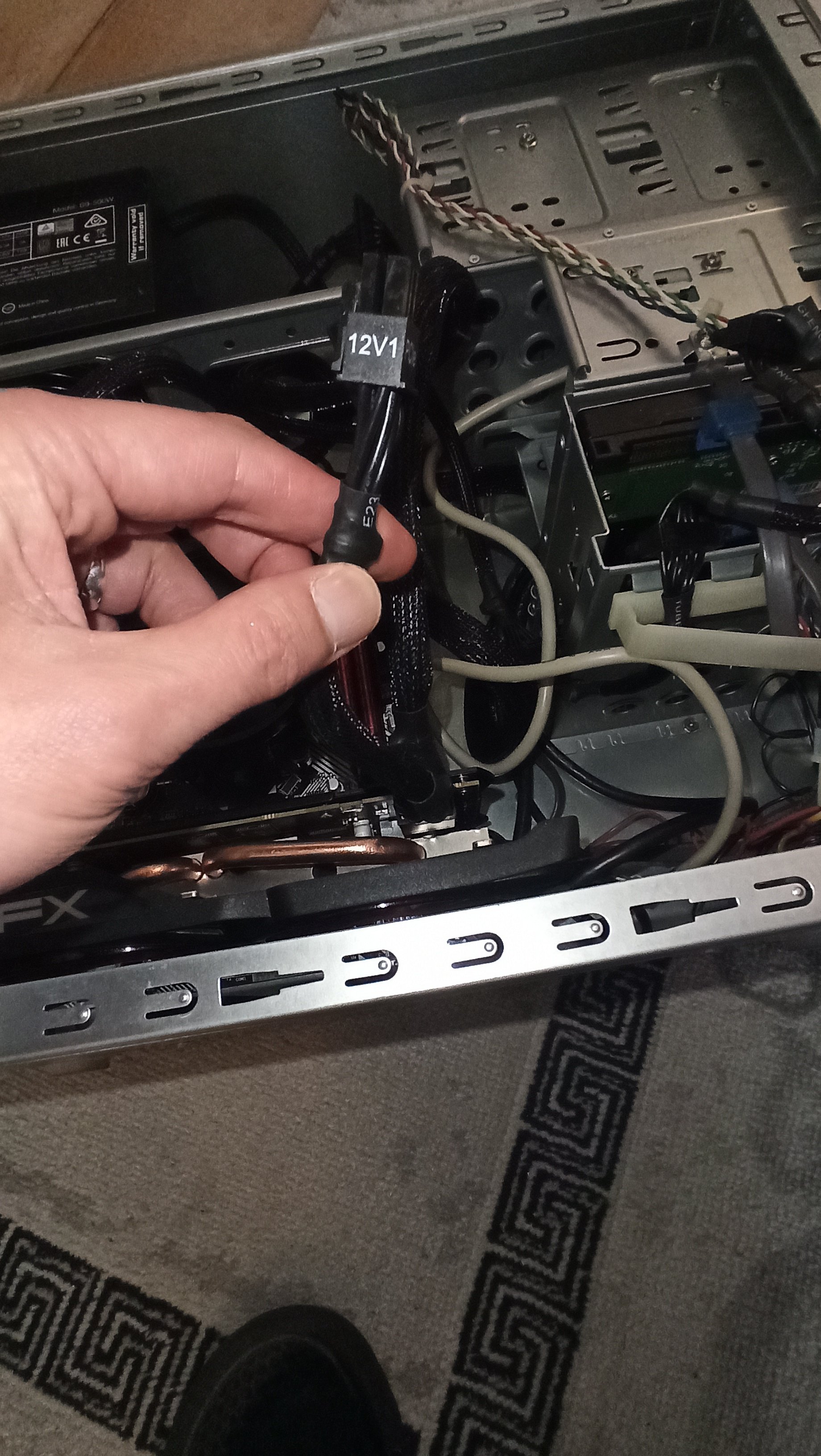

Hast Du am Mainboard auch den 4+4-pin oder 8-pin EPS CPU-Power Slot mit dem Kabel vom Netzteil verbunden?
Ist das Powerkabel an der Grafikkarte (falls 6- oder 8-pin-Buchse vorhanden) auch mit dem Netzteil verbunden?
Fotos aus dem Innenleben wären super :)
Das wäre der Klassiker......mach doch mal ein paar Bilder vom Innenraum des PCs.

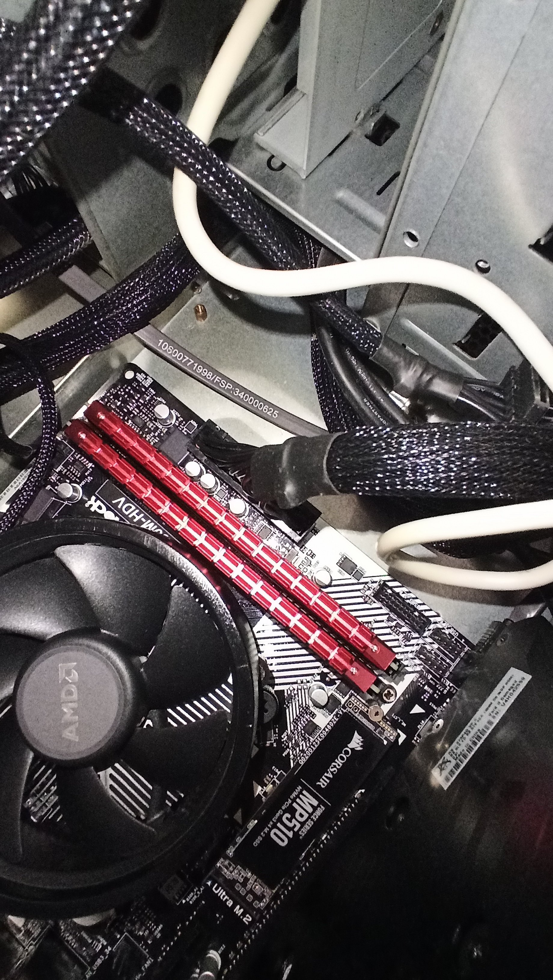

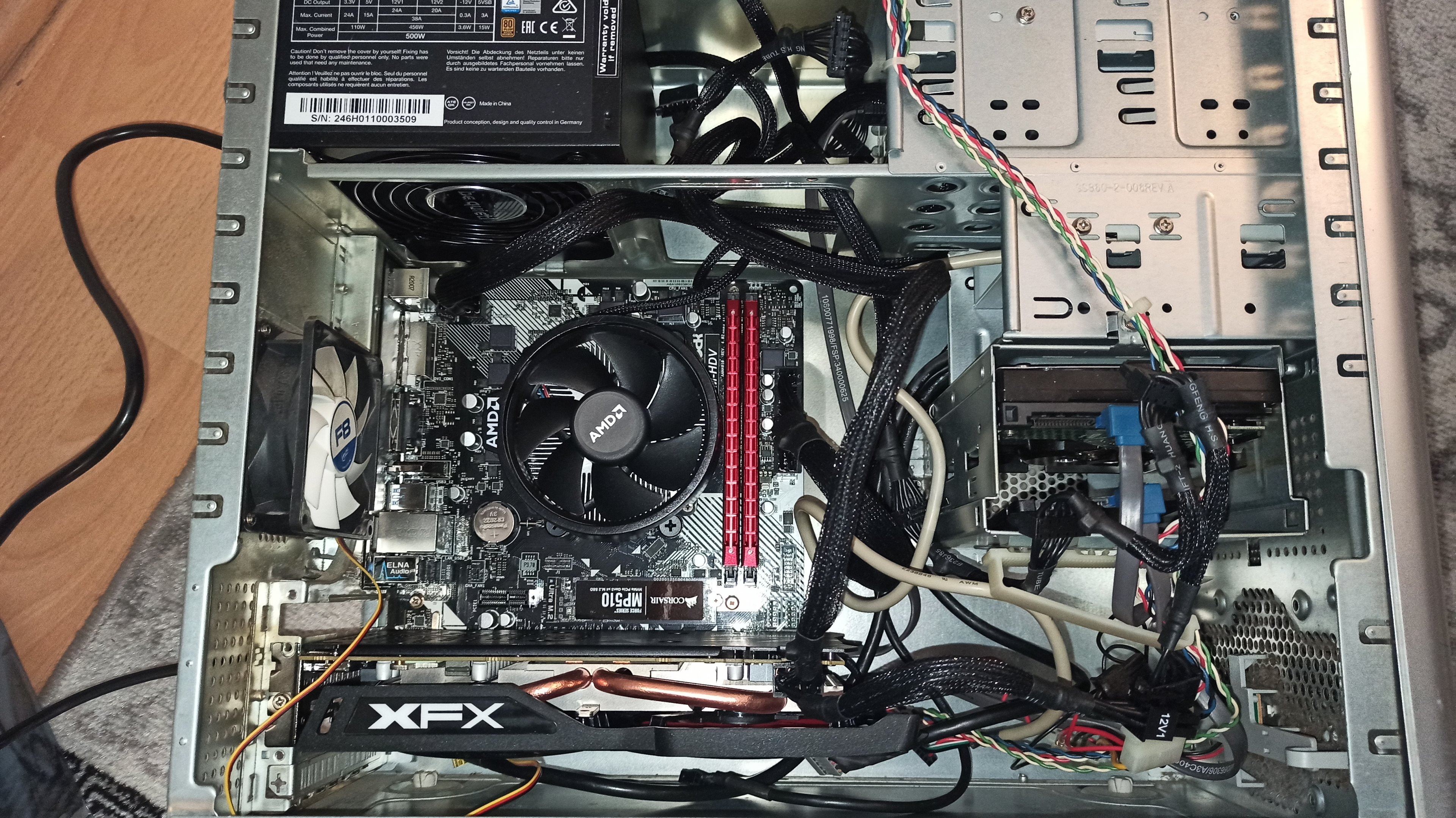

Hier die Bilder :D

Super - die Power-Stecker sind richtig verbunden. Überprüfe mal bitte, ob auch alle Verbindungen korrekten Sitz haben. Ich meine wirklich alle. Z.B. darf die Reset-Taste nicht falsch belegt/verbunden sein, dann wäre das System im Dauer-Reset. Nur ein USB-Stecker falsch gesetzt & das Mainboard bekommt Fehlströme.
Es sieht unter der Grafikkarte eng aus. Da sind ein paar Kabel - behindern die vielleicht die Lüfter der Grafikkarte?
Und zieh auch mal alle Geräte ab (HDDs, SSDs, DVD, M.2, HD-Audio, USB, RGB), die gerade nicht benötigt werden.
Nur CPU, NT, Board, RAM, GraKa, Powertaste & CPU-Lüfter dran lassen.
Auf den ersten Blick erstmal nicht viel auffälliges..
Aufkleber auf dem Bios-Chip "3.70", daraus schliesse ich, daß das Board max. ein halbes Jahr alt ist, also mind. diese Biosversion drauf ist und trotzdem: nicht die originale Batterie drin.. ? (Zumindest noch nie gesehen, daß da ne Panasonic verbaut wurde.. Ist das vielleicht ne alte, leere, oder ist die echt "original"?)
Zum Bios: 3.70 ist schon Agesa 1.0.0.4b und wird von Asrock ausdücklich nicht empfohlen, wenn z.b. ein Pinnacle Ridge drin ist... ist aber einer drin.. muß jetzt erstmal alles nichts heissen, aber vielleicht ja auch doch..
