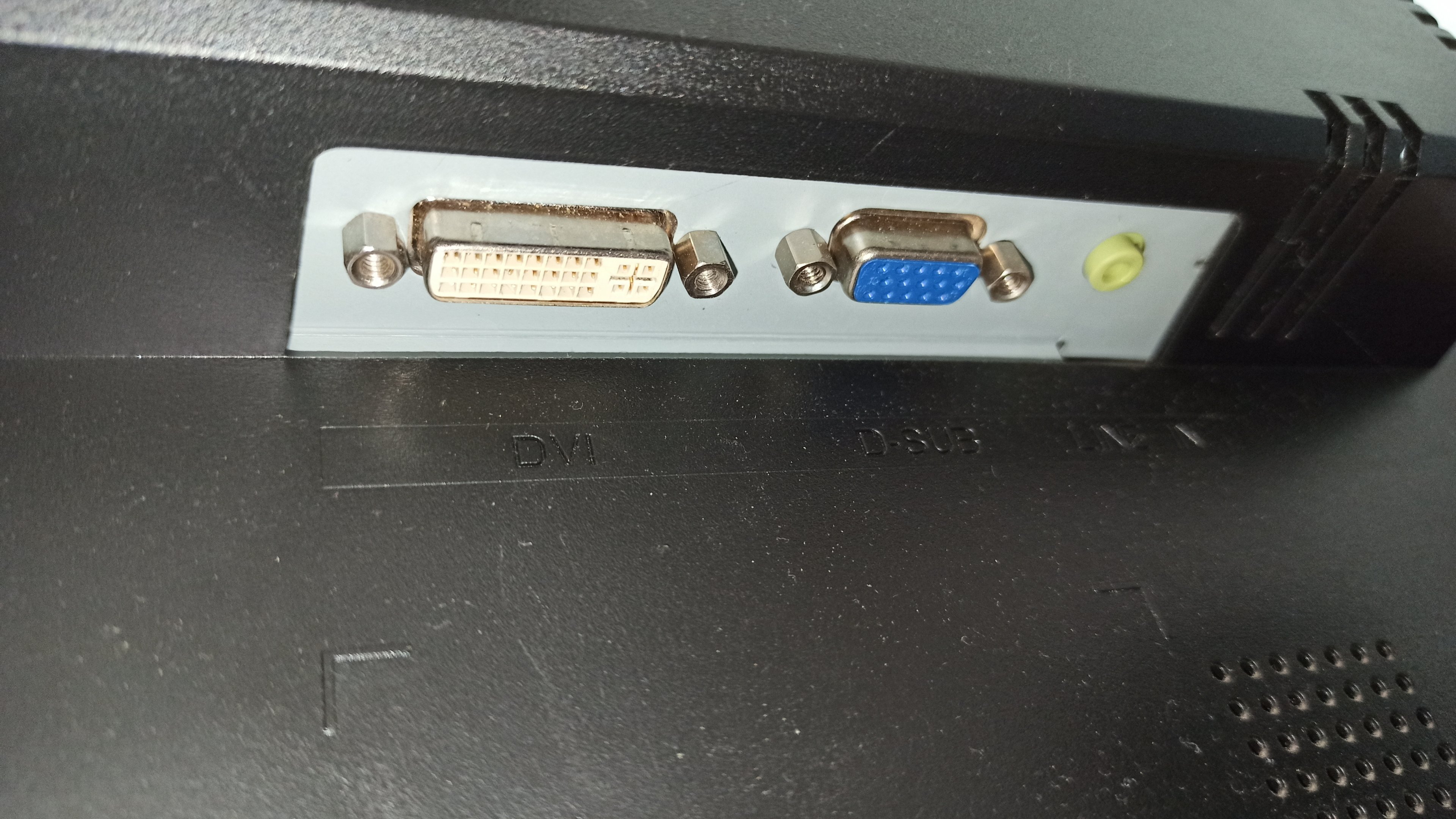

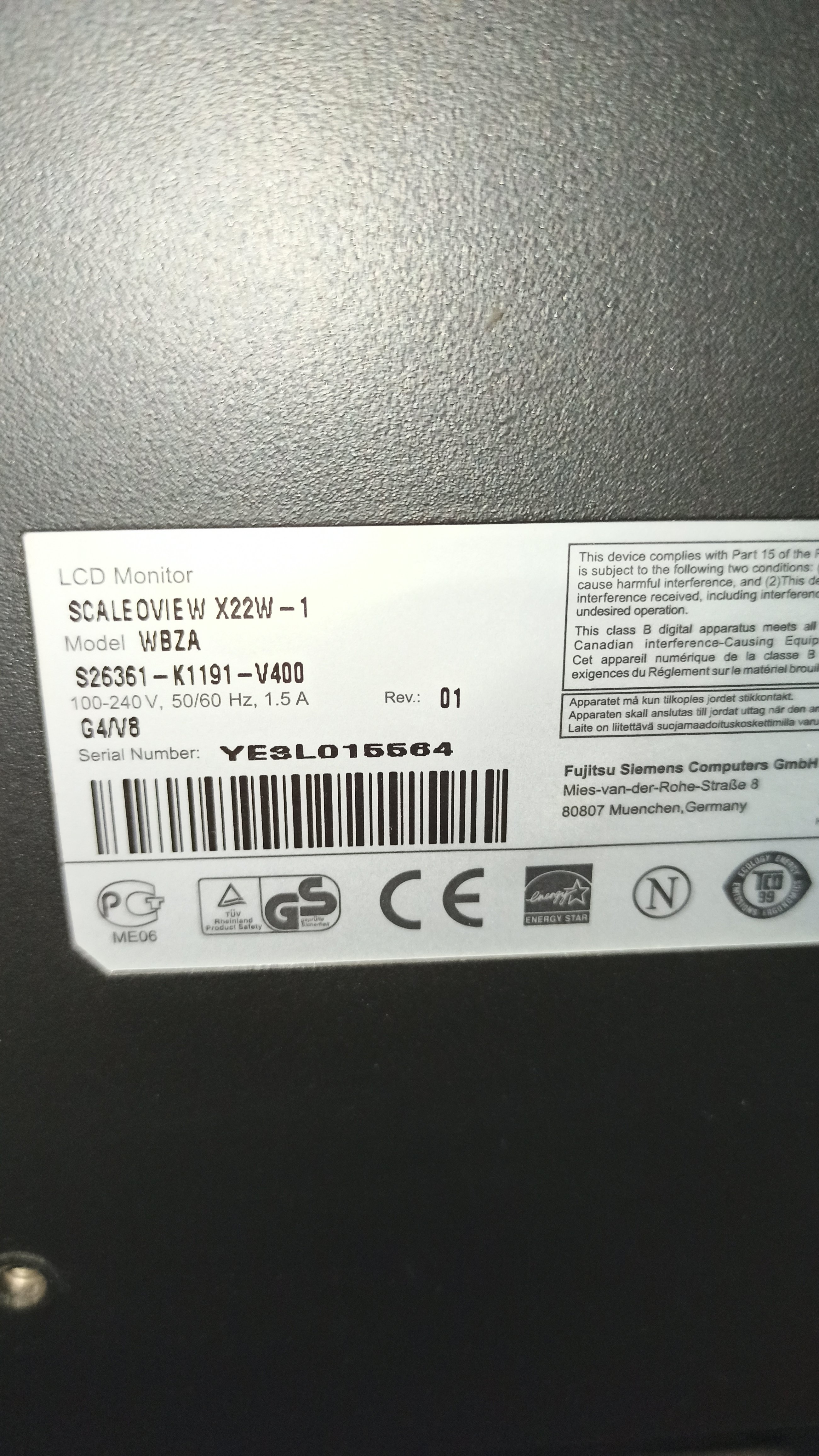

Uralt Monitor:

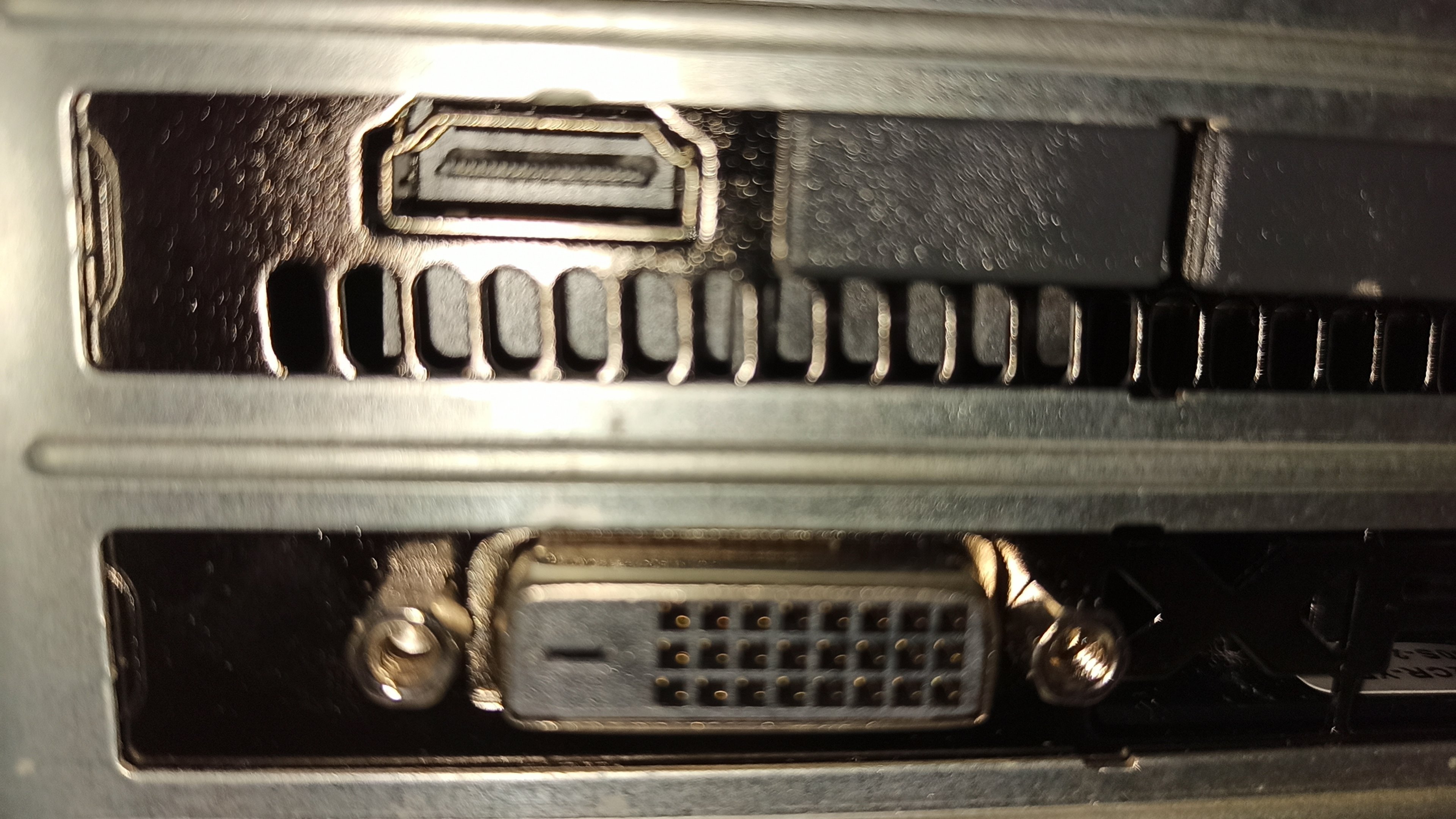

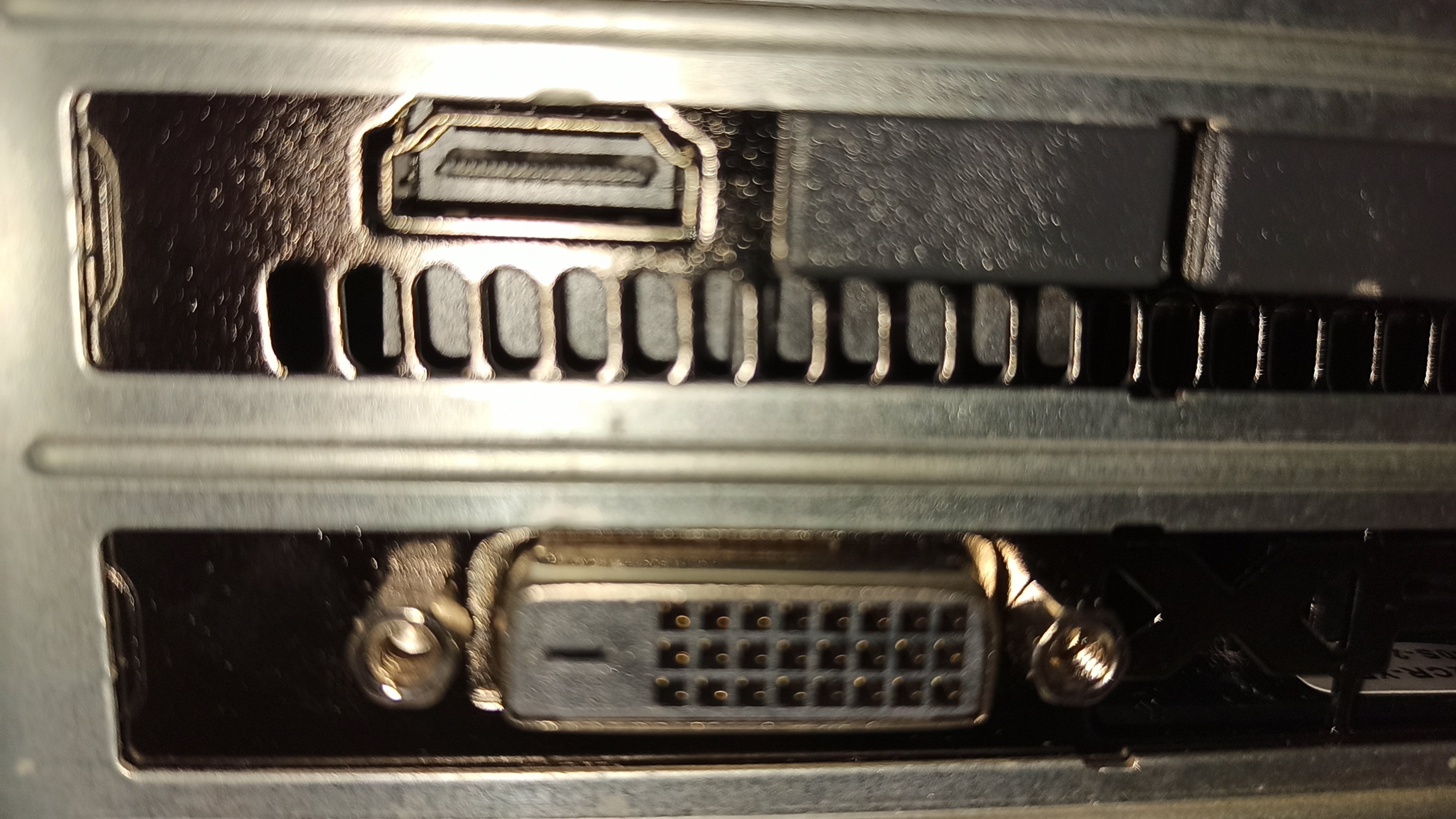

Also so sieht es aus, was brauche ich denn jetzt genau xD
Du hast DVI-D am PC, und DVI-I Am Monitor
Wenn du auch ein DVI-D Kabel hast, einfach anschliessen.
Ein DVI-I Kabel würde aber nicht passen
Einfach ein DVI-D Kabel, fertig
Dein Monitor hat DVI-D und VGA, Deine Grafikkarte hat DVI-D, HDMI und sicherlich daneben auch DisplayPort, das sieht man aber gerade nicht so genau
