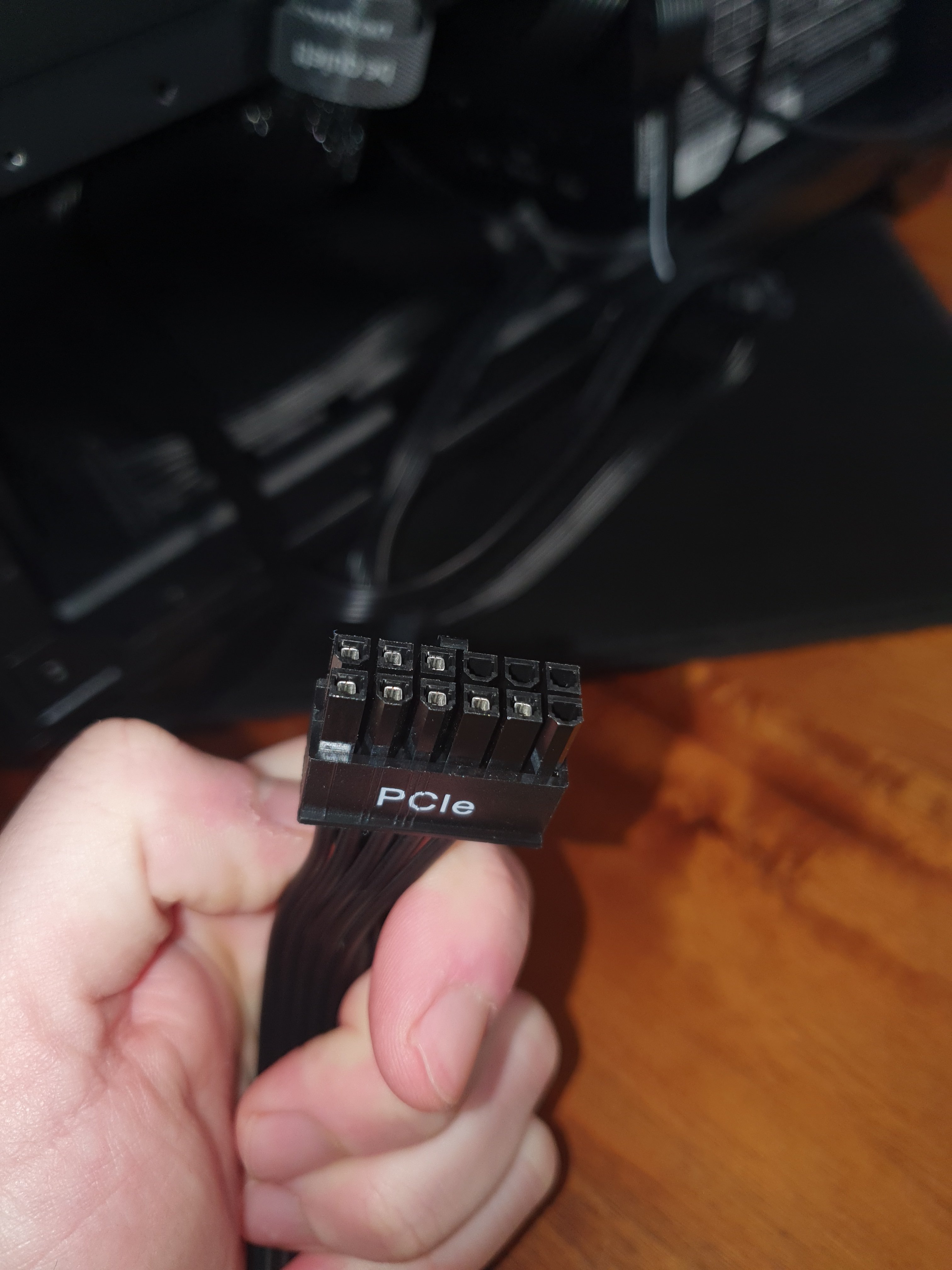

Wie ist die Karte angeschlossen? Über das der Grafikkarte beiliegende Adapterkabel - oder nativ über das 12VHPWR-Kabel des Netzteils?
Ich würde mal die jeweils andere Anschlussart probieren.
Eventuell mal hier Bilder von der Aufbau des Systems posten, das wird viele Fragen beantworten ohne Nachfragen.

Über das Kabel vom Netzteil. Glaube das von dir beschriebene. Steht 600w drauf. Glaub bei der Graka lag Ansosnten kein Kabel anbei. Ich schau morgen früh nochmal und berichte.

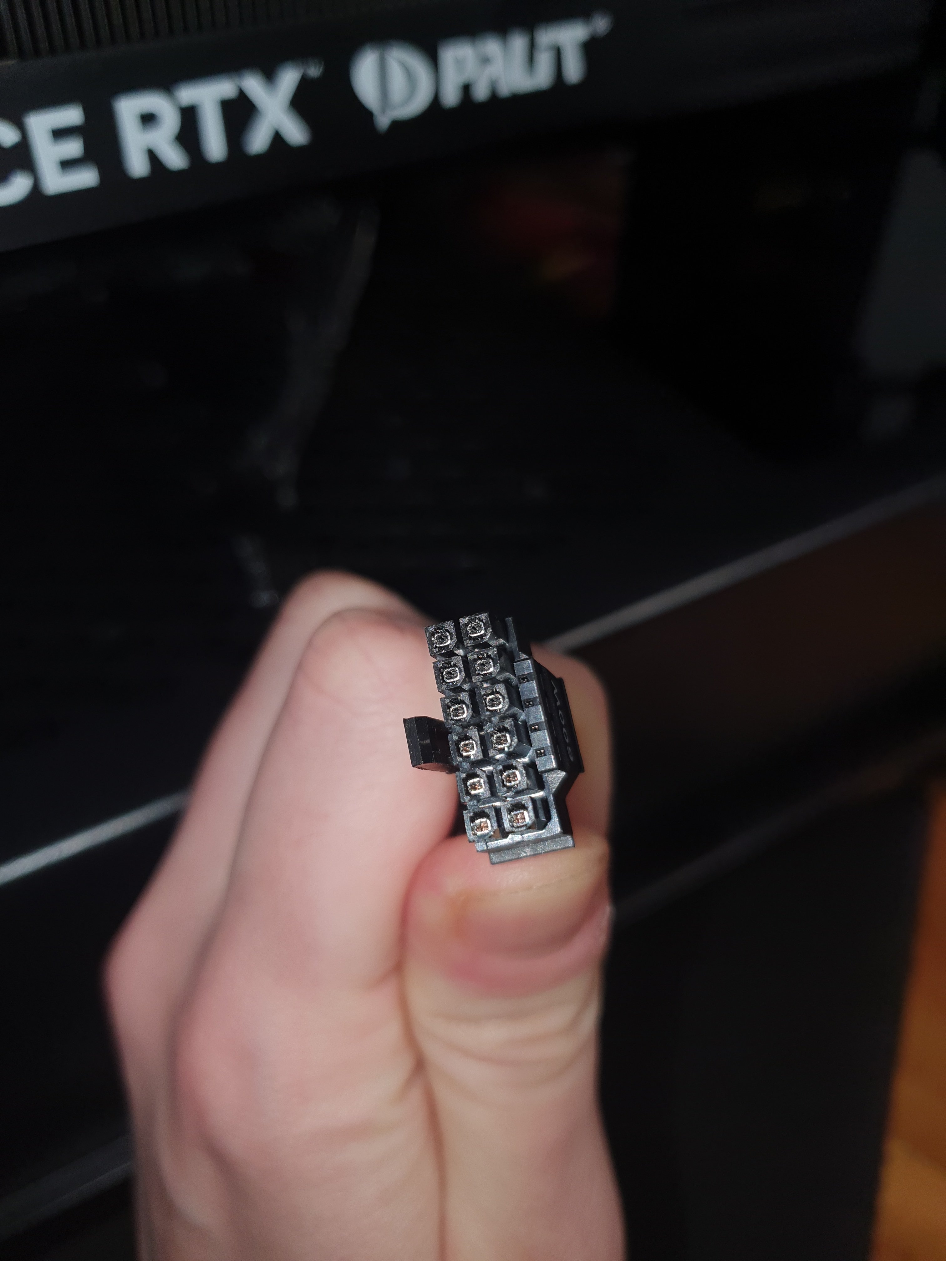

Tatsächlich ist das 12VHPWR-Kabel - oder besser gesagt dessen Stecker - dafür bekannt, Probleme zu verursachen, da er aufgrund seiner Größe und Form oft nicht fest sitzt und es zu Wackelkontakten kommt. Am besten erstmal Fotos vom Aufbau posten, dann das Kabel einmal abziehen, Fotos von dessen Stecker posten, und dann nochmal sauber alles zusammenstecken und darauf achten, dass auch alles einrastet und fest sitzt. Falls ein Adapter vorhanden ist, auch mal diesen stattdessen verwenden, wie von @djducky erwähnt.

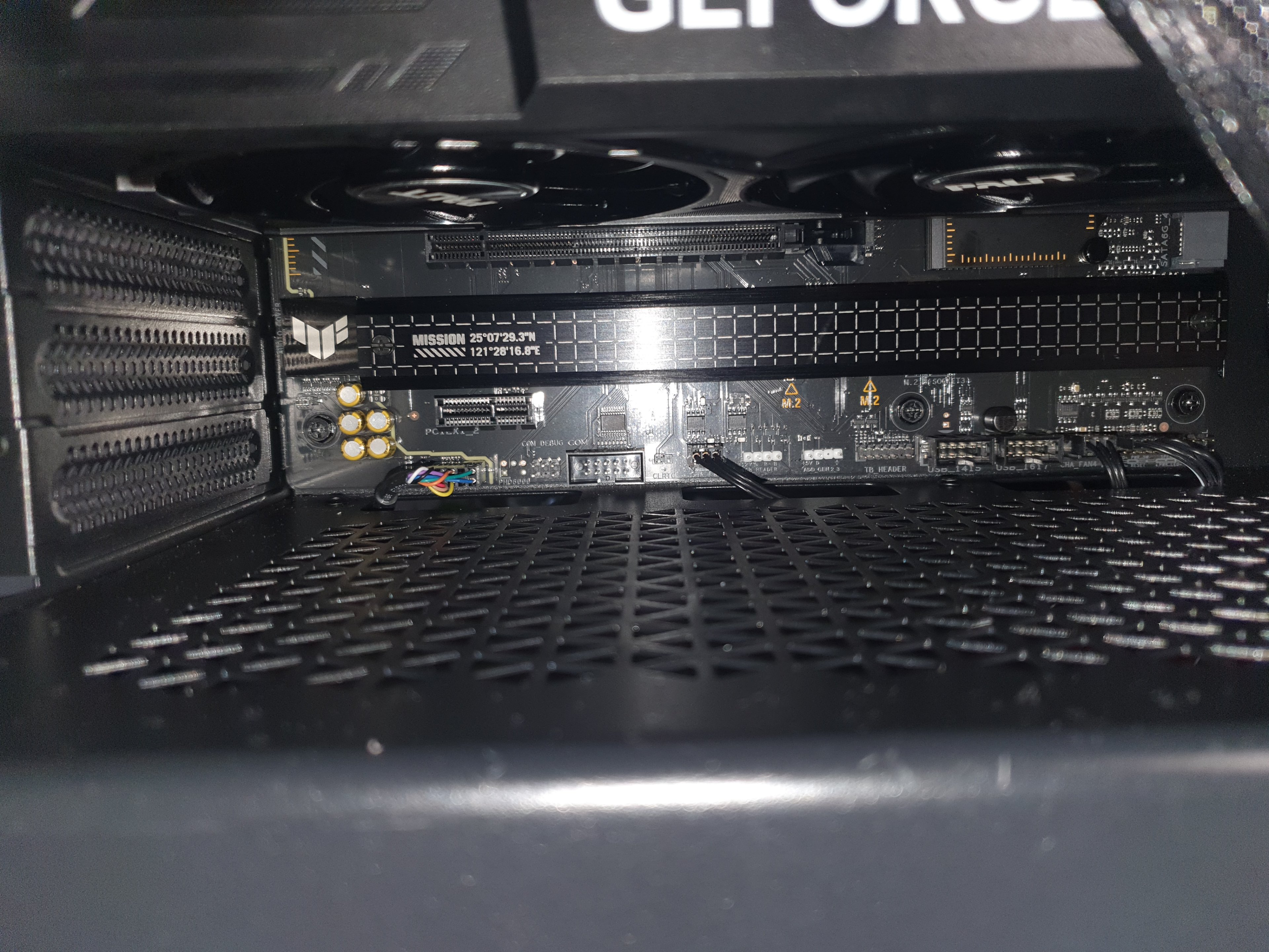

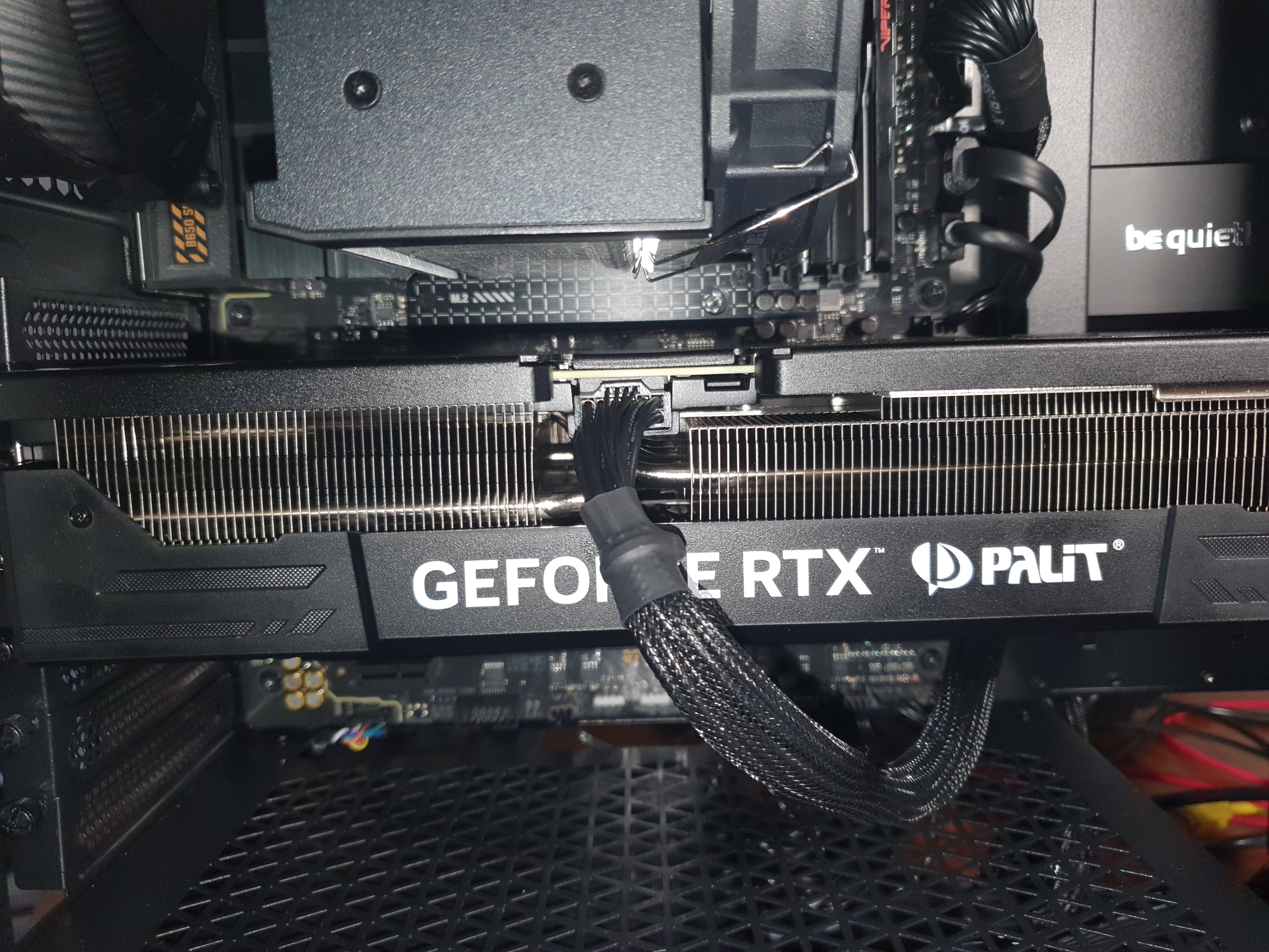

Guten Morgen, vielen Dank für die Hilfe bisher.

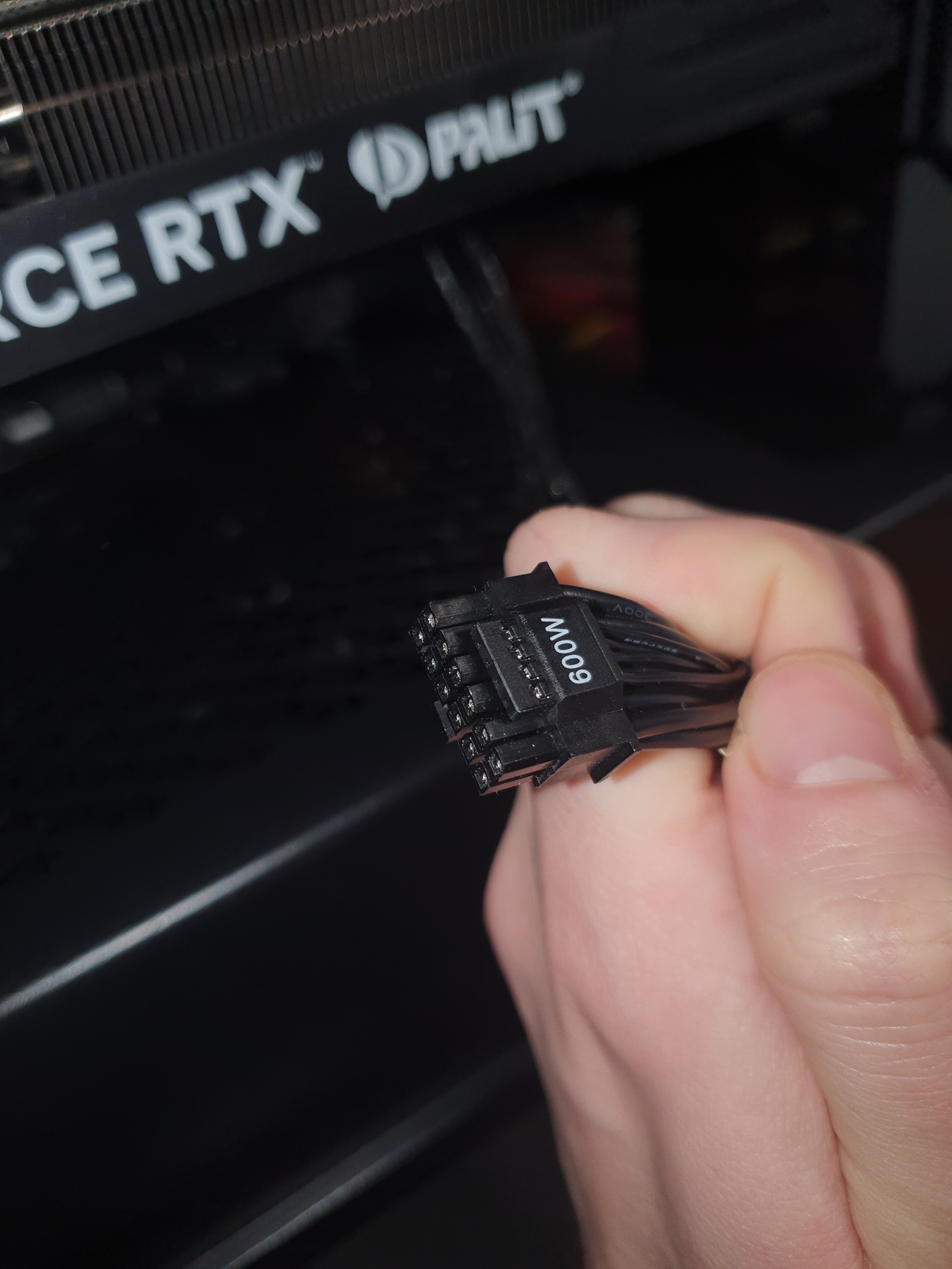

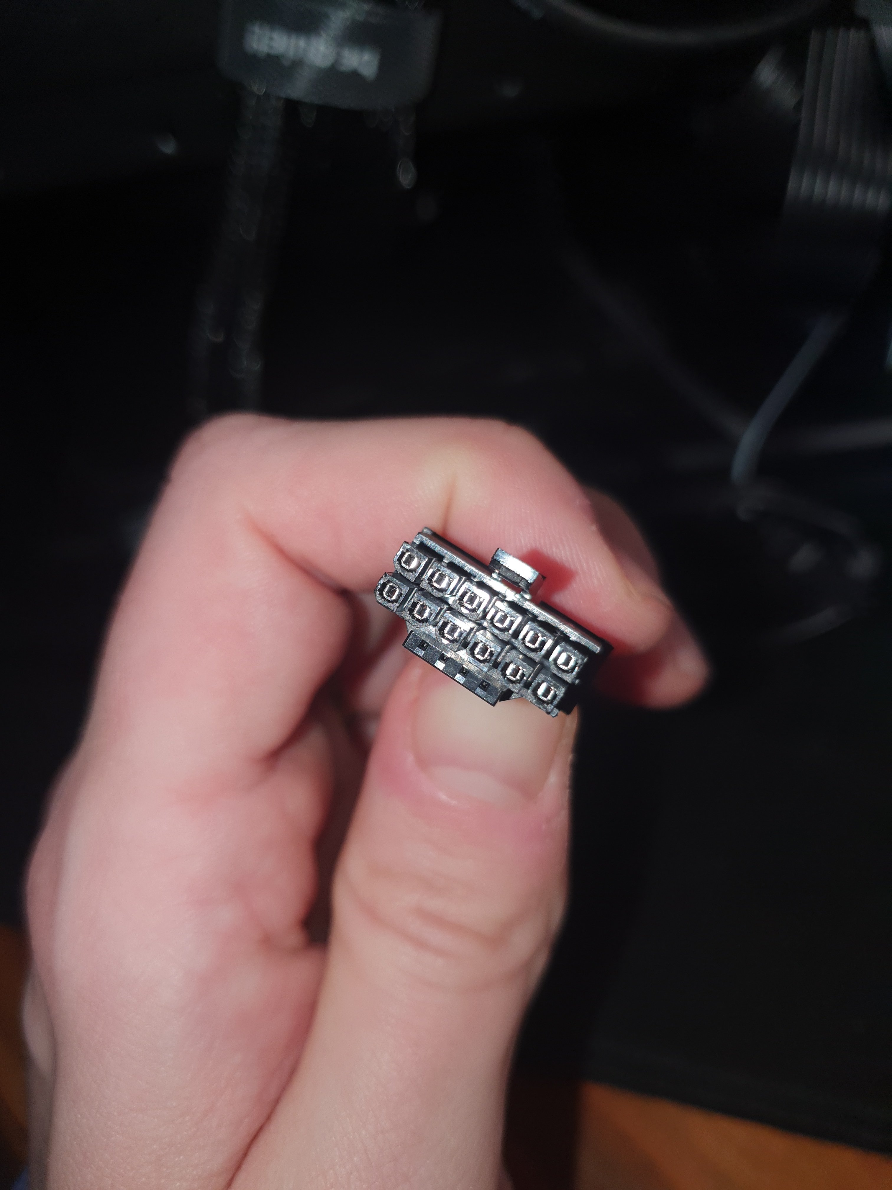

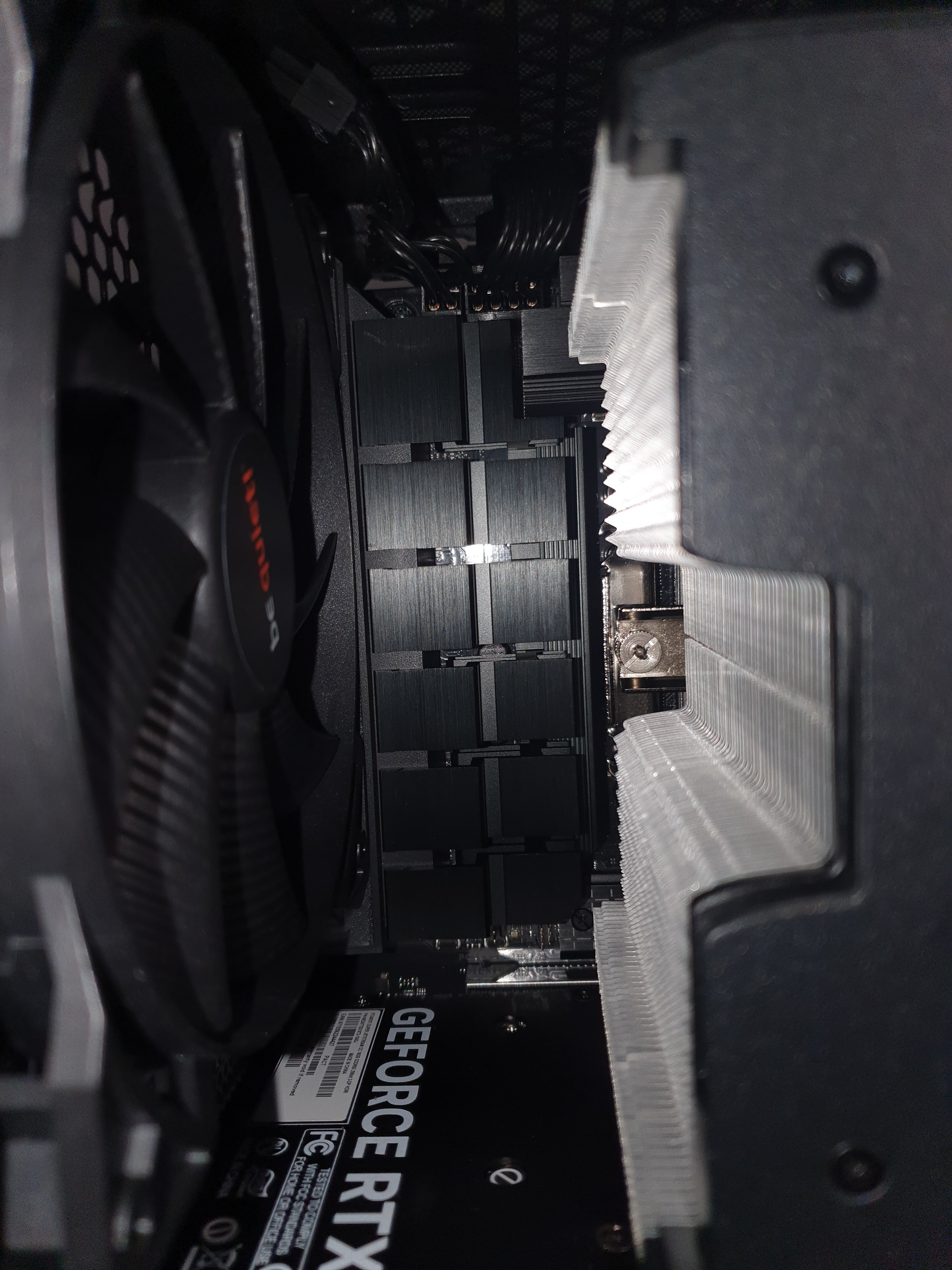

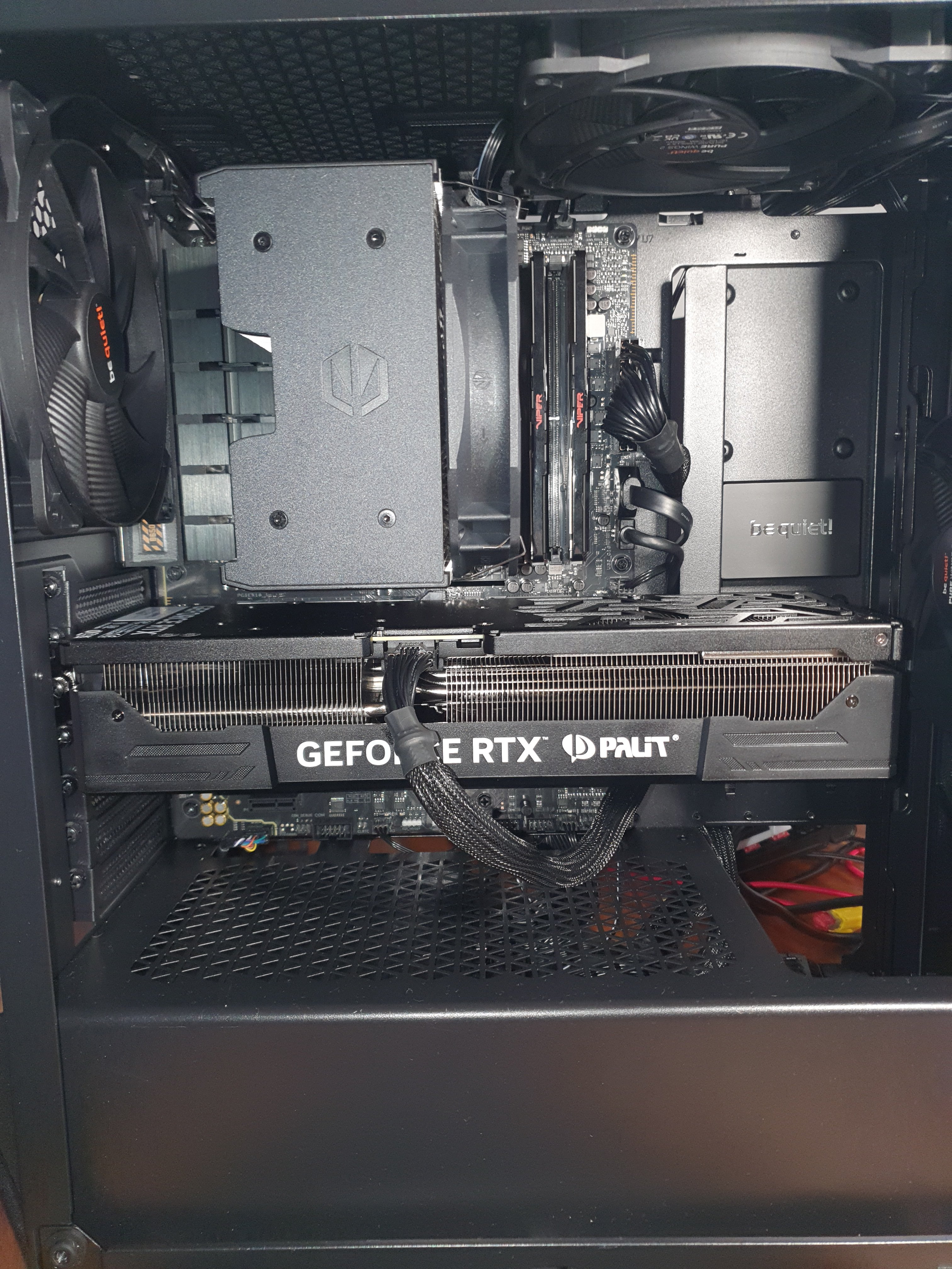

Anbei erstmal alle Fotos.
Akutell ist der Adapter angebracht. Nun bootet der PC auch. Es kam ein blue screen und er meinte Windows sei kaputt. Muss ich jetzt erstmal neu ausfesetzen. Wenn das durch ist melde ich mich wieder, wenn es noch Probleme geben sollte. Danke erstmal bis dahin und ansonsten freue ich mich immer über do's und dont's :)

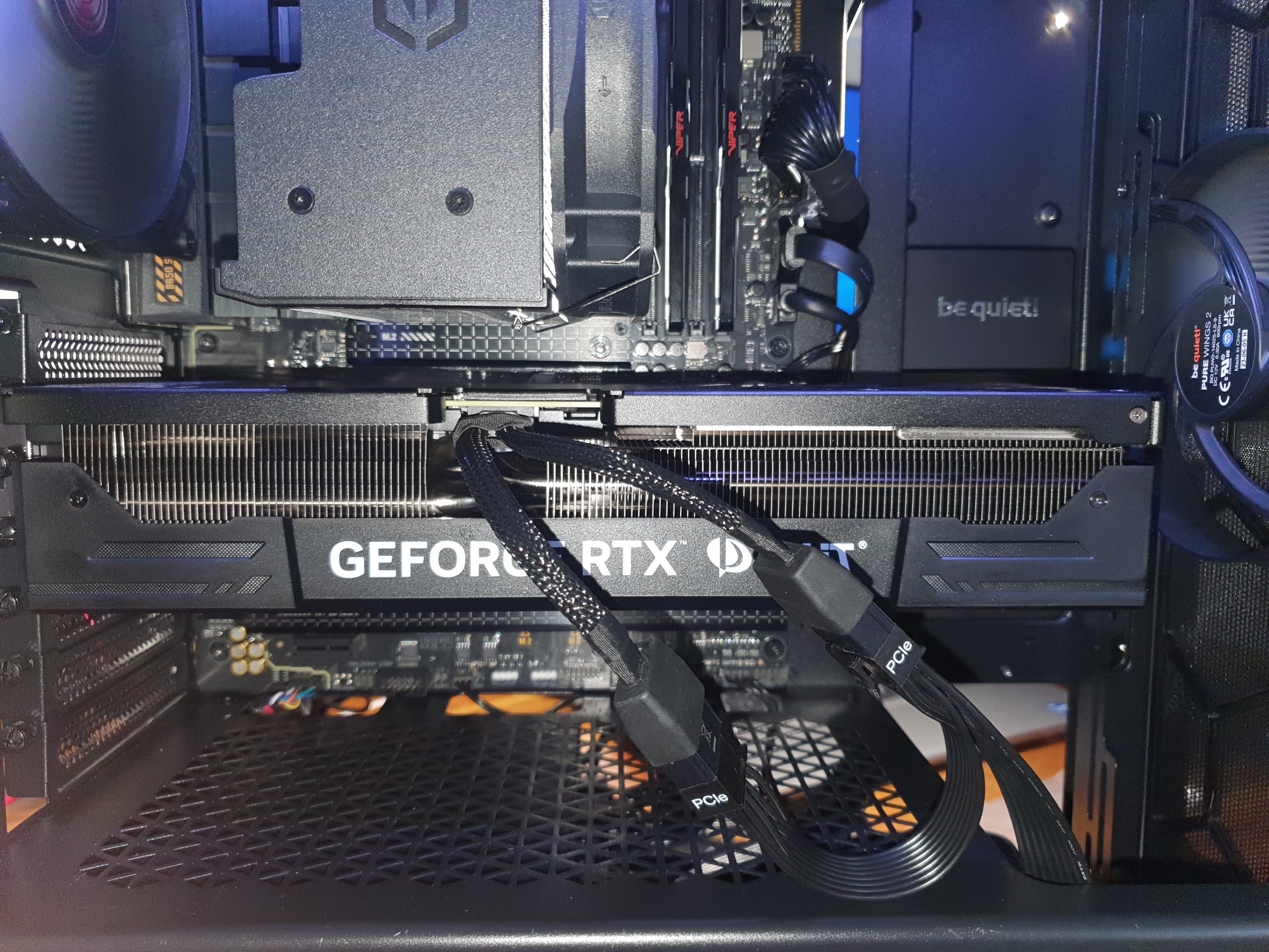

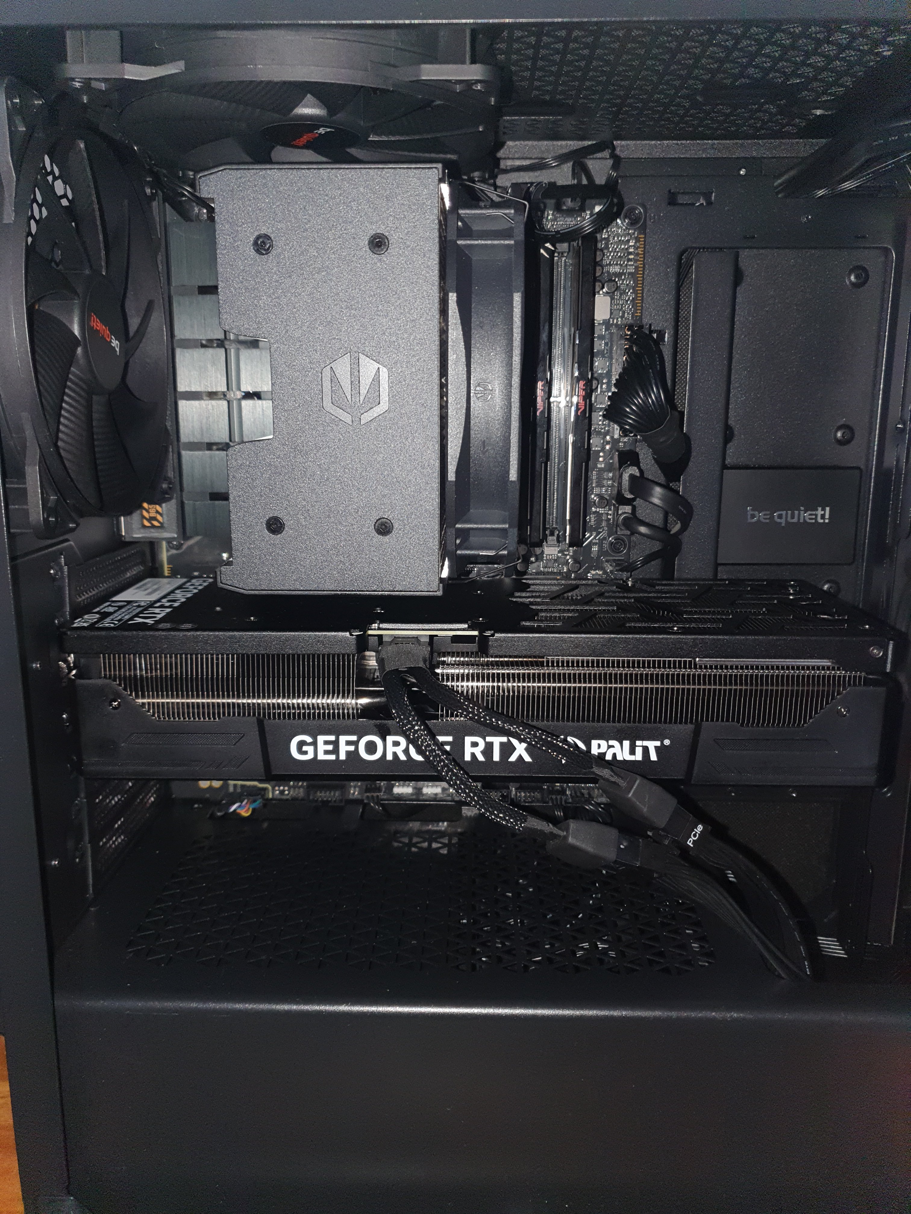

Bitte den Adapter mit zwei separaten Kabeln nach Angabe Handbuch ans Netzteil anschließen. Es besteht sonst die Möglichkeit, einzelne Rails deines Netzteils zu überlasten.
Grundsätzlich klingt deine Symptomatik nach Notabschaltung der Grafikkarte (die GPU wird gestoppt, deswegen kein Bild mehr, Lüfter auf Vollgas für maximale Kühlung). Das kann bei Problemen mit der Stromversorgung auftreten.
Wie schon erwähnt wurde ist der 12VHPWR-Stecker sehr empfindlich. Idealerweise sollte das Kabel die ersten 4 cm nach dem Stecker nicht gebogen werden, weil sonst Spannungen auf den Kontakten auftreten, die zu unzulässig großen Übergangswiderständen und dadurch mittelfristig zur Zerstörung des Steckers führen.
Und nebensächlich, aber weil ich es gerade sehe:

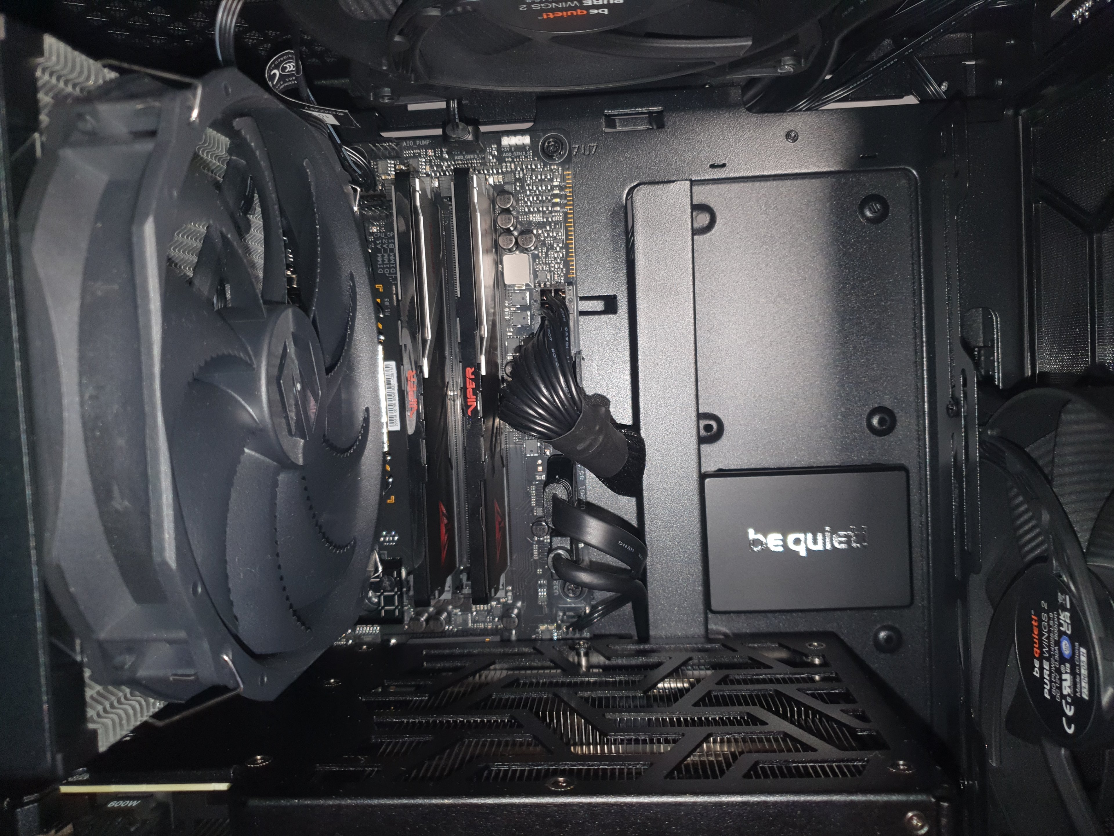

Den oberen Lüfter würde ich so nicht verbauen. Da oben hast du keinen richtigen Staubfilter. Der Lüfter bläst dir also fröhlich Staub ins Gehäuse.
Ich würde den Lüfter umdrehen und hinten montieren. Dann hilft er dabei, die warme Luft aus dem Gehäuse zu befördern.

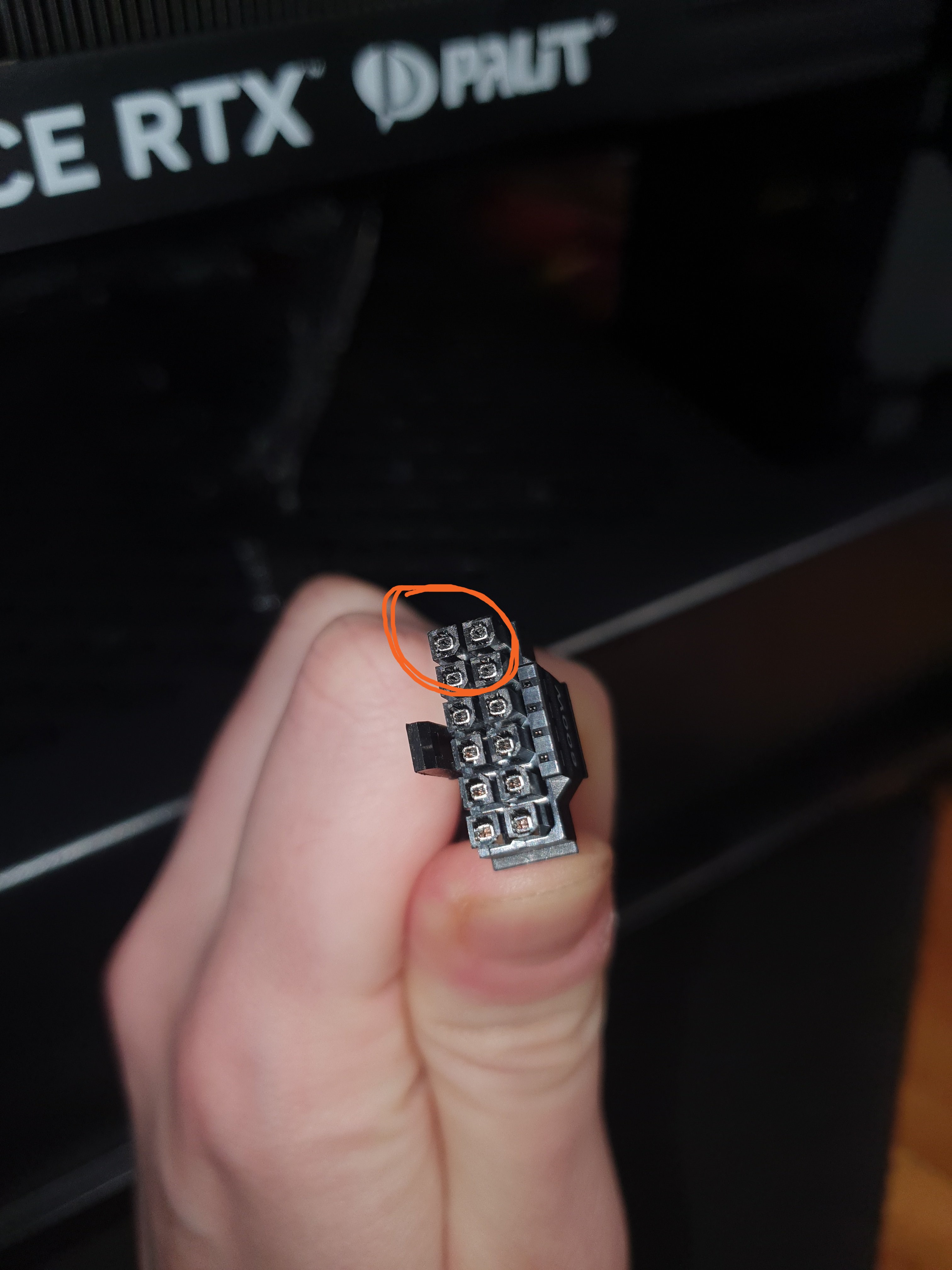

auf Bild 2 und 3 sieht der Adapter so "angefranst" aus, oder täusche ich mich?
Joa, dann Windows frisch installieren, natürlich die alten Windows-Partitionen löschen. Daraufhin dann Chipsatztreiber und GPU-Treiber installieren.
Wenn es jetzt läuft, würde ich BeQuiet anschreiben und ihnen den Fall schildern. Mit etwas Glück bekommst du ein neues 12VHPWR Kabel zugeschickt.
Falls nicht könntest du es theoretisch reklamieren. Dazu musst du aber das Netzteil ausbauen und kpl. zurückschicken. Das wäre mir den Aufwand nicht wert.
Alternativ kannst du ein Ersatzkabel hier bestellen, oder den PC einfach mit dem Y-Stecker weiter betreiben. Was auch problemlos funktioniert, wenn es dich optisch nicht stört.

das "fehlerhafte" Kabel würde ich auf keinen Fall mehr verbauen. Da bei schlechter Steckerverbindung der Stecker heiß werden kann.
Bei der 4070TI wird das nicht zu schmelzen anfangen (weil die weniger Strom über das Kabel zieht als eine 4090), aber ganz risikofrei ist das auch nicht.
Für mich sieht der eingekreiste Bereich tatsächlich angekokelt aus, entsprechend empfehle ich dir dringend dieses Kabel nicht mehr zu verwenden!
Am besten den BQ-Support mal anschreiben.
Dass du das Kabel berührt hast, würde ich an deiner Stelle zumindest "scholzen".
Ok, danke für die Tipps. Ich schreibe bq mal an. Soweit stört mich es nicht welche Kabel da verbaut sind, solange alles funktioniert. Wenn es keine Nachteile hat lass ich auch den Adapter dran.
Anbei ein Foto vom finalen Build. Danke auch nochmal für den Hinweis mit dem Lüfter.

Ja, die Steckverbindungen hab ich neu gelegt. Übrigens kann es gut sein, dass der Adapter von der Graka war. Hier war so ein durcheinander und da dachte ich es käme vom Netzteil.

Bei den Grafikkarten ist immer solch ein Adapter dabei. ;)
