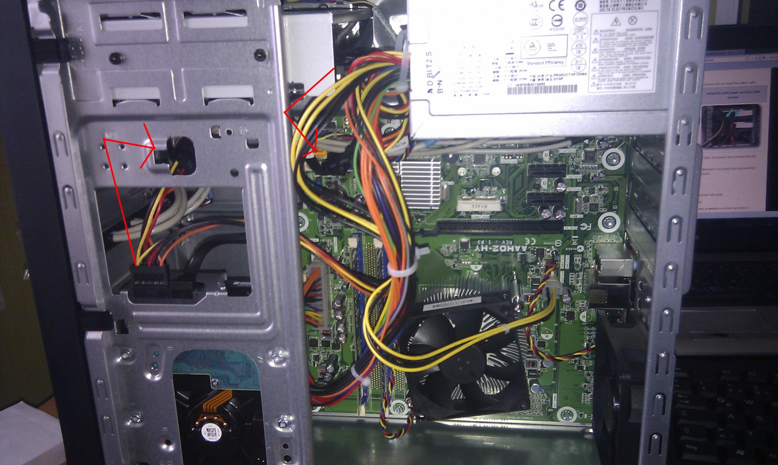

Hey,
jetzt hab ich mal reingeguckt.. Da hängen zwei Kabel einfach irgendwo herum, ich weiß aber nicht, ob die einfach nur für irgendwelche Aufrüstungen gedacht sind, oder ob die in irgendeiner Weise wichtig sind :D
Eins geht von der Festplatte (ist das die Festplatte unten links? > Foto) und eins von dem Laufwerk weg..
Wär ja auch zu schön gewesen :rolleyes:
Naja, ich gebs auf, Montag umtausch.. bestenfalls :D
Aber danke für die Antworten ;)
