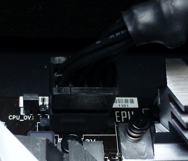

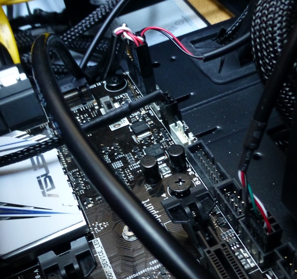

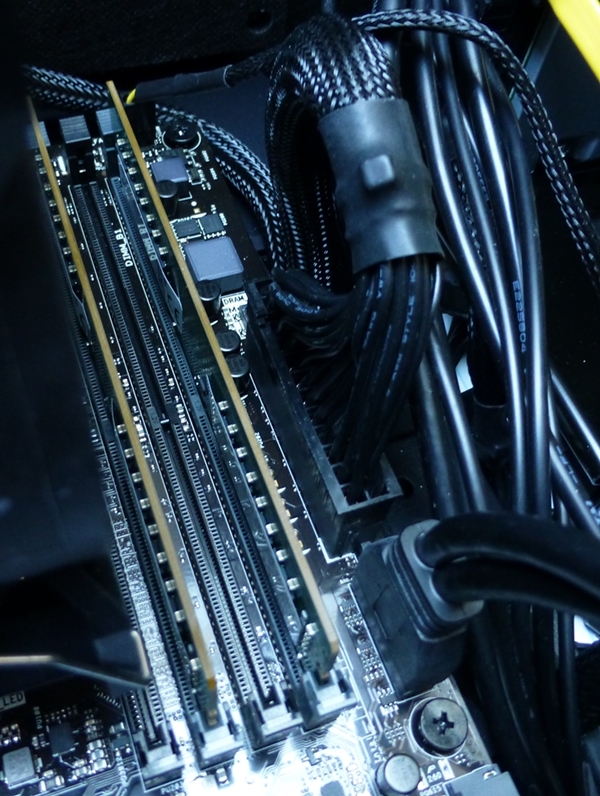

neuer Tag - neue Chance? Ich habe jetzt bei Tageslicht einige Fotos gemacht, wo hoffentlich alles besser zu sehen ist. Aber ich glaube, dass der Fehler per Fernanleitung höchstwahrscheinlich so nicht gefunden werden kann. Wichtig war vorerst für mich, dass alles richtig zusammengesteckt ist. Jetzt kann es wirklich nur mehr an den Komponenten liegen - angefangen vom Netzteil, über dessen Kabel bis zum Motherboard. Aber ich glaube, dass ein Spezialist direkt am Gerät richtig checken kann, wo der Fehler liegen kann. Den Spezialisen wollte ich mir eigentlich sparen - nicht wegen des Geldes, sondern wegen des Anreizes, es selbst zu probieren und ein Erfolgserlebnis zu haben. Dies ist aber (vorläufig) schief gelaufen.
Hier die aktuellen Fotos:
Noch Folgendes: wenn ich den Ein-/Ausschalter am Netzteil nur kurz antippe, ertönt ein summendes/brummendes Geräusch. Kann man daraus ev. einen Schluss ziehen?

Sieht mir so aus, als hättest du den VGA (für die Grafikkarte) in den CPU Stecker auf dem Mainboard gesteckt.
1. Bild (Netzteil Stecker VGA1)
Dort Muss CPU P4/P8 (Jeweils 2 4 Pol Anschlüsse) eingesteckt werden. Dann geht das Gerät auch an :)
Du hast dort ein 6Pol und ein 2 Pol Anschluss eingesteckt. Wundert mich persönlich, dass das passt.
Grüße
Edit: OK Problem schon gelöst. Übersehen. Die Lösung wundert mich aber doch ein wenig.
