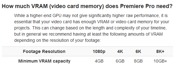

GTX 1070 anstatt der GTX1660 kann man schon überlegen, ich hab mich beim VRAM eben an der Empfehlung von pugetsystems orientiert:
801867
In deren Vorabtest hat der Ryzen 5 3600 recht gut abgeschnitten, der Aufpreis zum 8-Kerner wäre schon recht happig, vielleicht warte ich da einfach noch die 2 Tage ab bis der vollständige Test da ist.
