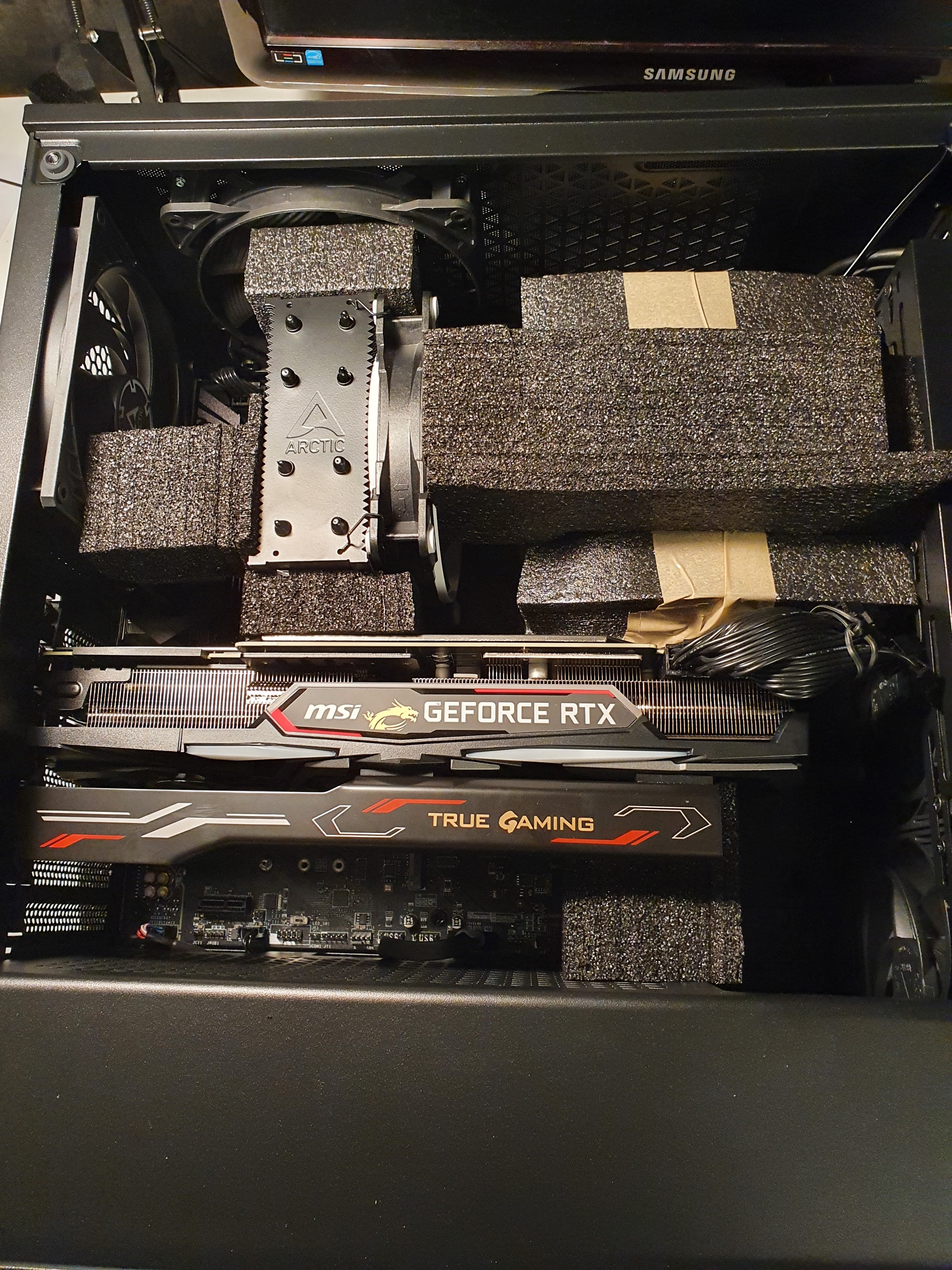

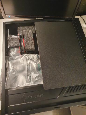

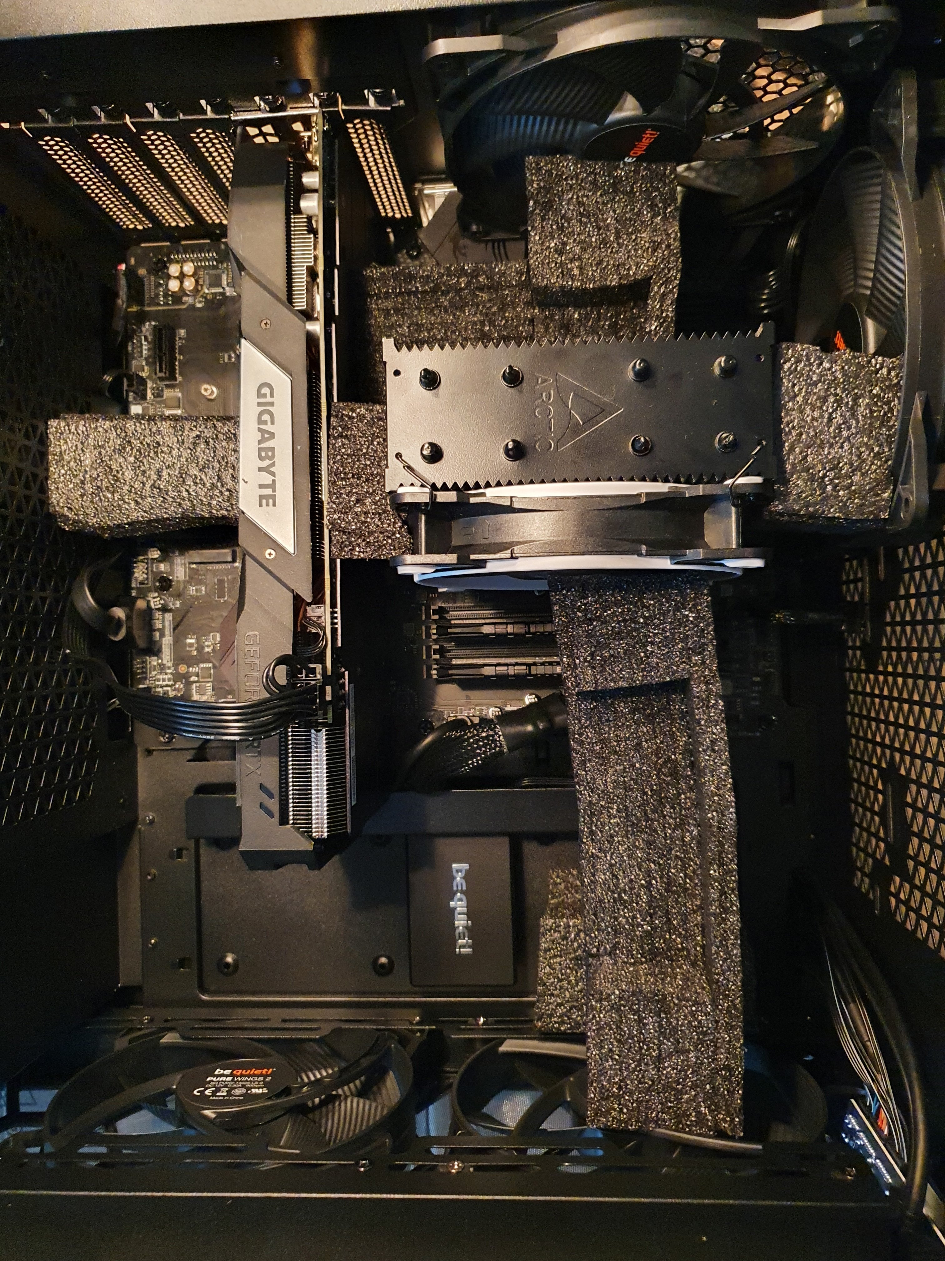

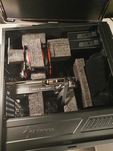

Hier mal ein erklärendes Bild zum Verpacken.
Dazu kannst du den "Schaumstoff" der Grafikkartenverpackung benutzen.
Hierzu schneidest du die dicken Stücke grob vor, und arbeitest dich von unten nach oben, und von links nach rechts durch.
Hälst also von links nach Recht ein Stück Schaumstoff zwischen der linken Gehäusewand zum CPU-Kühler drüber, und schneidest 3-4mm länger ab.
So kannst du den Schaumstoff ein wenig zusammendrücken, und dazwischen stecken.
Danach vom CPU-Kühler zur rechten Wand. Vom Gehäuseboden zur Graka-von Graka zum CPU-Kühler- vom CPU-Kühler zum Gehäusedeckel. So ist alles fest, hat aber noch ein wenig Spiel.
Reaktionen: Der Nachbar, botellito und Thorque

botellito schrieb:
Muss der Speicher und die m2 auch am besten mit dem schaumstoff geschützt werden?
Lieber mehr als weniger, aber was soll dagegen fallen?
Man stützt ja nur vor rausbrechen
Reaktionen: botellito

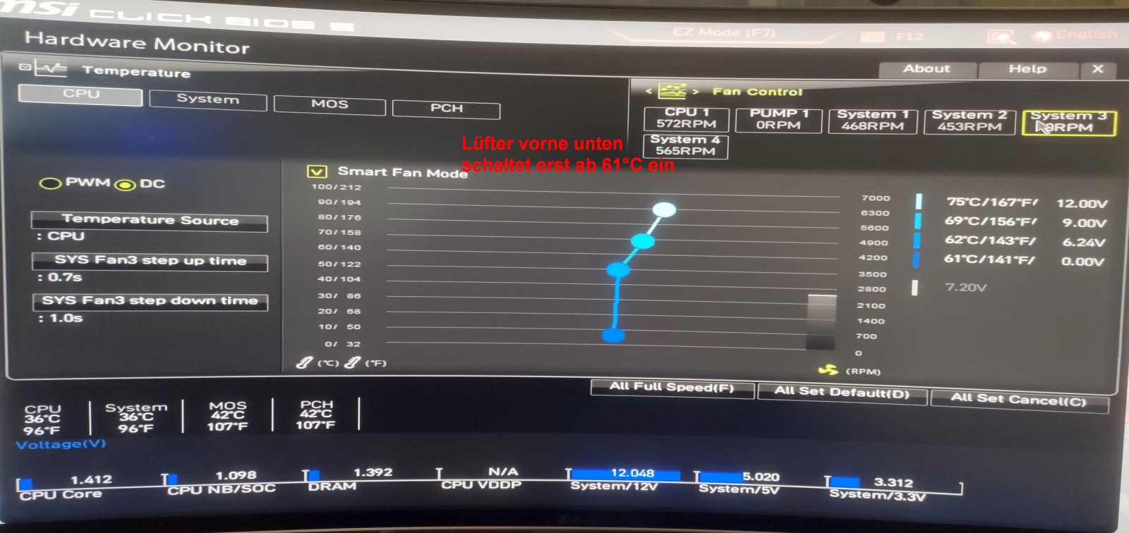

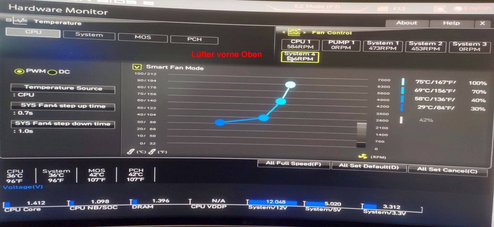

Ich hab das so verbaut. Sprich der untere Lüfter geht nur an wenn tempi über 70 Grad? Wo ist welcher Fan angeschlossen und damit der untere angeht muss ich das im BIOS einstellen? Sonst bleibt er aus?
Ja im Bios einstellen :)

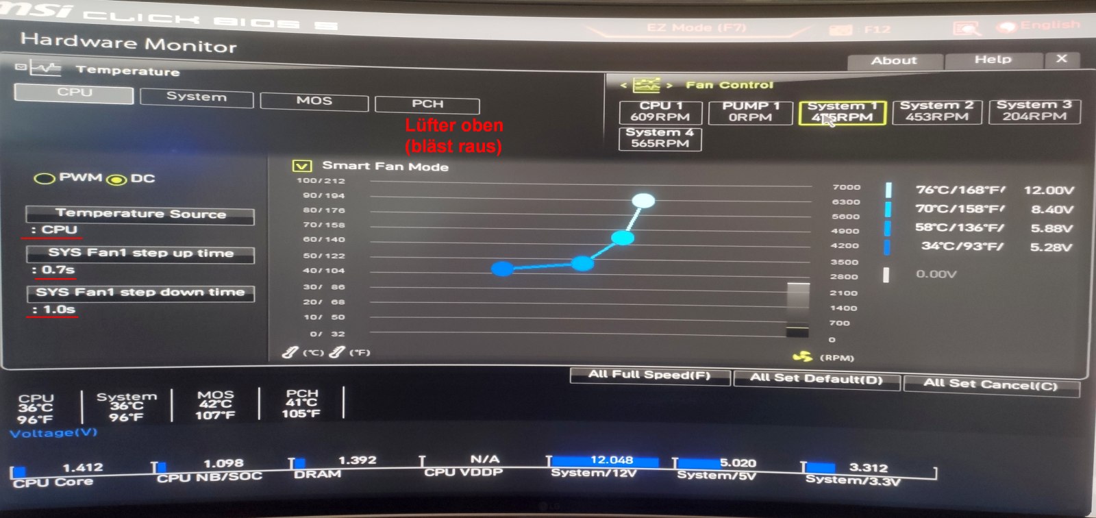

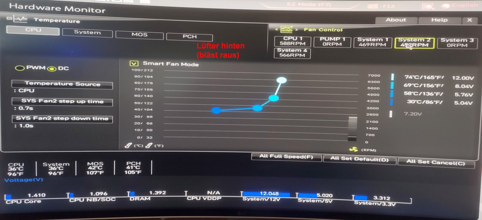

sieht dann so aus, wobei ich den Wert von 61°C auf 70°C geschoben habe
hier die anderen Kurven
Lüfter 1
Lüfter 4
Lüfter 3
Kann ich das so belassen? Auf den Köhler kommt noch schaumstoff
Cpu Kühler und graka versuchen leicht zu bewegen. Wenn es wenige Millimeter mit macht, ist das ok.
Sieht ganz passabel aus
